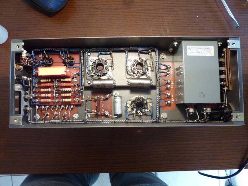

Bonjour Chris07,
Heifetz a raison à 100%, ce condensateur est utilisé sur le secteur entre neutre et phase (X1) il n'a pas les qualités requises pour cette utilisation.
Une photo au niveau des tubes de puissances seraient un plus pour visualiser les 2 condensateurs de liaisons qui peuvent être à changer et surtout au niveau de la fixation de la self il y a une résistance de 3 watts (les 2 cathodes sont connectées via cette résistance) découplé par un condensateur de 22 uF (à vérifier également), qui a souvent l'habitude de s'user en même temps que les tubes de puissances.
Bonne restauration de ces appareils de légende. :yes!:
Rien ne vaut le fil droit avec du gain, si cela reste possible !

Pas sur que ce soit un X1, C'est peut étre un RIFA 216, trés semblable aux X1 mais avec un boitier en époxy moins épais et plus clair (le X1 à un boitier teinté couleur thé) , et surtout avec une construction film & foil (feuille polystyréne et feuille d'étain enroulées ensembles) trés bien adaptée à l'audio avec des armatures trés rigides, alors que les X1 sont en film métallisé par évaporation.

Pour en être sûr, une photo de l'autre côté de ce condensateur nous renseignera très certainement. En tout cas merci lenicky, pour tes précisions sur cette marque de condensateurs.
Dans tous les cas de figures il faudra changer les 2( les blocs n'ont pas les mêmes condensateurs :non!: ), car il faut essayer d'obtenir deux blocs aux caractéristiques les plus proches pour une écoute en Stéréo la plus homogène.

Merci pour votre aide concernant le condensateur et les conseils, je vous ajoute 2 photos plus précise du condo, il n'y pas beaucoup de détail sur celui-ci: Rifa Miniprint, O.1 uf, 630v.

Ce RIFA en 630v n'est pas un X1 ou X2 pour tenir sur le secteur : ils sont marqués UL, VDE etc ... prévus pour une mise sous tension continue avec un film polyester autocicatrisant et non combustible ... J'ai vu des RIFA se fendiller au bout de 20 ans : leur plastique polymérise et finit par durcir ... Préférer les plus solides dans la durée qui restent - de loin - les WIMA et les ROEderstein, en FKP : FOLIEN POLYPROPYLEN KONDENSATOR et non Metallised , comme disait Lenicky :jap:

Oui, je m'excuse ce n'est pas un X-1, le marquage est parfaitement explicite. :whistle:
Mais il faudra tout de même les changer, je suis conseille également le montage de Wima mkp que l'on trouve à petit prix chez Conrad.

Quelques nouvelles des Quad II, après avoir beaucoup apprécié les écoutes décision de vraiment faire une cure de jeunesse sur les 2 amplis.
Donc changements des résistances (en 2W), comme j'y connaissais pas grand chose cela m'a permis de comprendre la différence entre plusieurs types.
En C1 j'ai mis un condo Wima FKP comme conseillé par Wagtbtoobz.
Ensuite j'ai suivi les conseils du site de Keith Snook
En C2/C3 les condos russe K40Y-9
En C5 un Rifa 22uf 200v
En R12 une résistance de 180 Ohm et surtout 5W
Après une courte écoute hier soir j'en suis déjà très satisfait, ces amplis à tubes me donne beaucoup de plaisir d'écoute et je dois dire que de voir ces tubes rougir c'est le pied :bounce:
