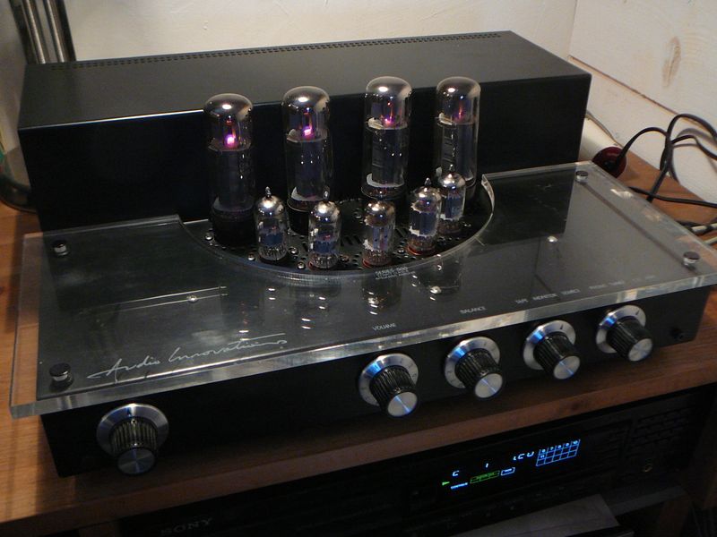

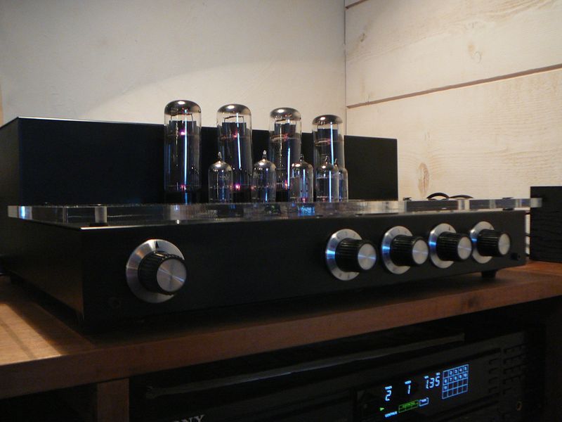

Photos....
Il est pas joli avec ses nouveaux boutons, je l'ai un peu customisé avec des boutons que m'avait donné notre ami Rachid, on voit mieux qu'avec les tous noirs la position des sélecteurs et du volume et surtout ça fait vintage :lol:

Il fait de la musique ce petit machin et les transfos qui étaient un peu bruyants, un Bzzzzzz quand on était juste à coté, ne le sont plus.
La cure a été bénéfique...
