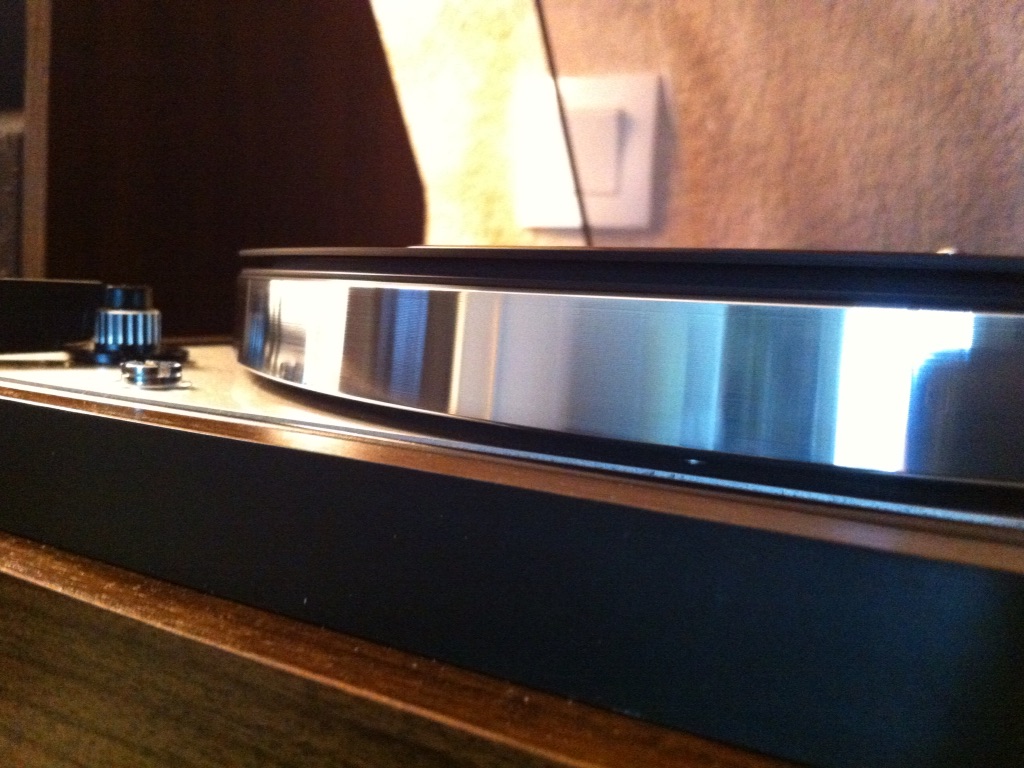

Aujourd'hui j ai pris mon courage a deux mains j ai nettoyé le plateau de ma 1219 pour lui donner le brillant qu'il mérite !!!
Huile de coude + miror rouge et de la patience
Voici le résultat dont je ne suis pas mécontent !!!

Merci d apprécier
Le produit utilisé et celui ci Il ne faut pas hésiter a bien frotter avec un coton démaquillant par exemple
Ensuite bien essuyer avec un chiffon doux
Et recommencer au miror si besoin
Jusqu obtention du rendu voulu
Et pour finir un coup de chiffon pour lustrer
Pour info le miror fait aussi des merveilles pour les capots de nos belles platines
Il suffit de frotter en cercle avec un coton de laisser sécher et d essuyer avec un chiffon doux
