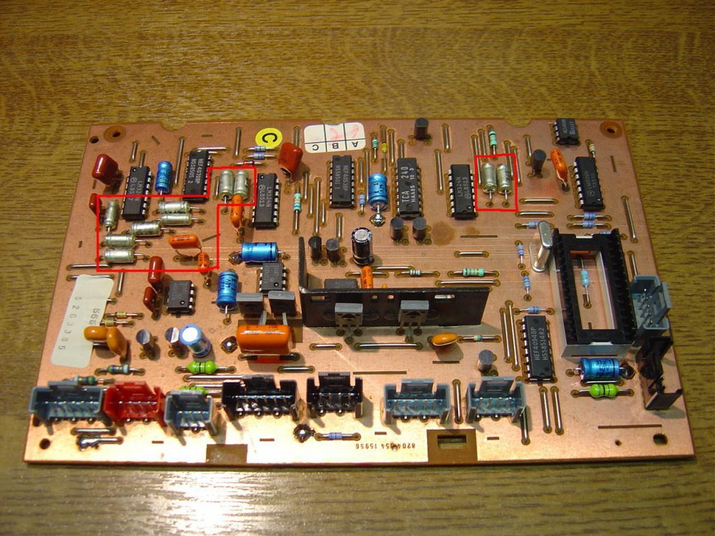

Kikook a écrit :Argh, pas grand chose à t faire alors...
:helloman: Thierry
Si, il te faut investiguer au niveau des condos (les jaunes clairs) sur la carte SERVO, car j'ai eu deux platines (CD202 et B225) qui étaient affublées d'un bruit similaire, j'ai eu très difficile a trouver, c'est en fait un condo qui rentre en court jus et de ce fait cela contrarie le mouvement du bras dans un sens et l'électronique essaye de compenser de l'autre et un son (comme si le moteur avais difficile de tourner) se fait entendre au niveau du bloc laser ! ! !
Bon, c'est peut-être pas ça, mais si cela peut t'aider ! ! !
Tiens moi au courant de tes recherches et n'hésites pas de demander de l'aide :repect:

Salut Yves, je regarde ça immédiatement, merci pour la possible résolution du problème, je n'y aurais pas pensé, c'est sur... :repect:

Kikook a écrit :Salut Yves, je regarde ça immédiatement, merci pour la possible résolution du problème, je n'y aurais pas pensé, c'est sur... :repect:
C'est une piste, mais pas forcément la bonne, mais bon, qui n'essaye rien n'arrive a rien ! ! ! :genial:

Bon, c'est pas ça, je cherche, je cherche, je doit avoir une carte servo en état d'origine quelque part, je vai essayer de la mettre en place pour voir si il y a un changement quelconque..

Ce sont des MP ces condos ?
Kikook
Messages : 5873
Re: PHILIPS CD 104
Message par Kikook »
non, pas grand chose en référence, U4 kS et U5 kS...
