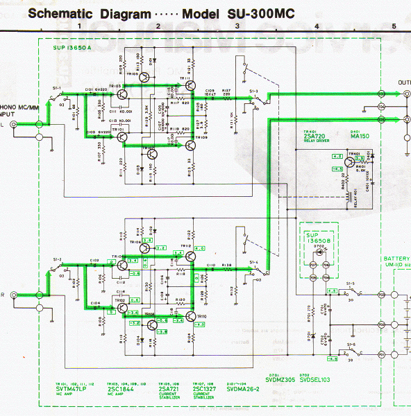

Afin que cette notion de trajet du signal audio soit bien comprise, voici un autre schéma, celui d'un préamp MC Technics.
Le trajet du signal est en vert, ici c'est Technics qui l'a dessiné, pas moi.
On voit bien les condensateurs sur le trajet du signal audio. Impossible donc pour la cellule MC en amont de recevoir du continu, ainsi qu'au préamp MM en aval.
