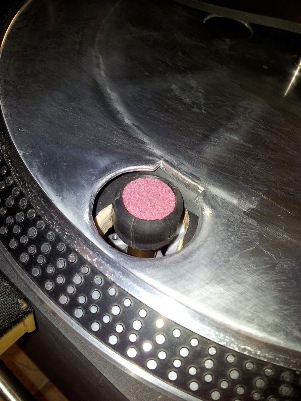

Alors, concernant le meuble utilisé, je l'ai trouvé dans une grande enseigne de bricolage pour une petite trentaine d'euros.
Concernant l'entrainement, j'ai utilisé le même moteur qu'utilise Unic, auquel j'ai couplé une meule pour perçeuse avec un morceau de chambre à air:
L'alimentation se fait grace à un transfo 12v acheté en grande surface reglé sur 9v pour diminuer la vitesse de rotation:
Niveau aspiration, j'ai récupéré un vieil aspi 700w. J'ai bidouillé un système en ne gardant que le moteur:
Le disque est maintenu en place grace à un palet presseur homemade (Bloque porte percé en son centre de ~900g)
Voilà pour les détails
