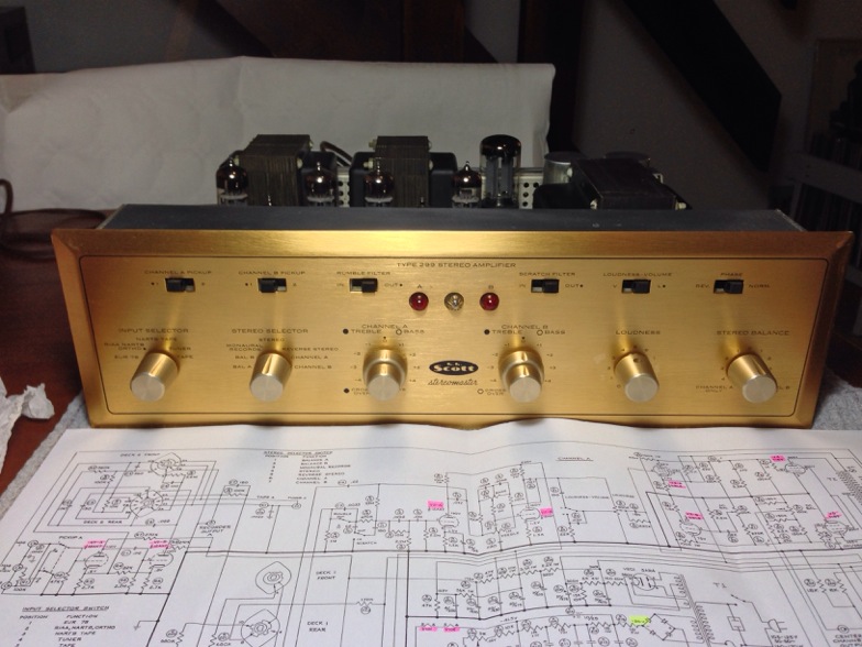

Il s'en est vendu un la semaine dernière en Gironde, dans mon village... J'ai pris. Il s'agit ici de la version type 2 du 299A.
La bonne nouvelle c'est qu'il semble "dans son jus".
La mauvaise, c'est qu'il va y avoir du travail à faire dessus. A commencer par le redresseur sélénium qui, fidèle a sa réputation, est à remplacer. Avec l'ami Jean-Luc nous avons fait quelques vérifications ce week-end et la valeur en sortie est de seulement 43 Volt.
Il me faudra également trouver un quad de 7189 ( :couik: ) puisque ce sont actuellement des El84 en place.

Tu peux aussi vérifier les condos de liaison pyramid et les ceracap aussi ... Tu risque d'être surpris ...
Bel appareil !!

Excellente version. ...!!!
Félicitation :)
Pour les tubes...E84L/7320
Tu as le schéma d'origine ?
