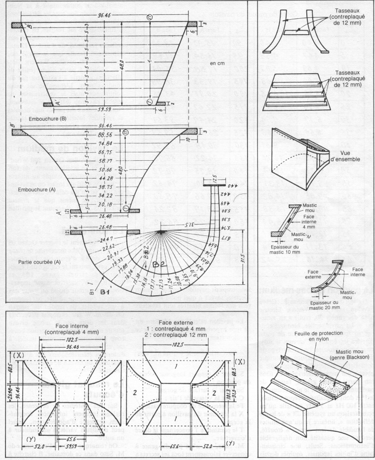

Quel angle donner à la partie courbée du pavillon Sato décrit dans cet article (B1, B2) ? Attention, ce n'est pas un demi cercle, l'angle change tout au long du tracé, je ne vois pas comment définir le changement d'angle entre chaque portion.

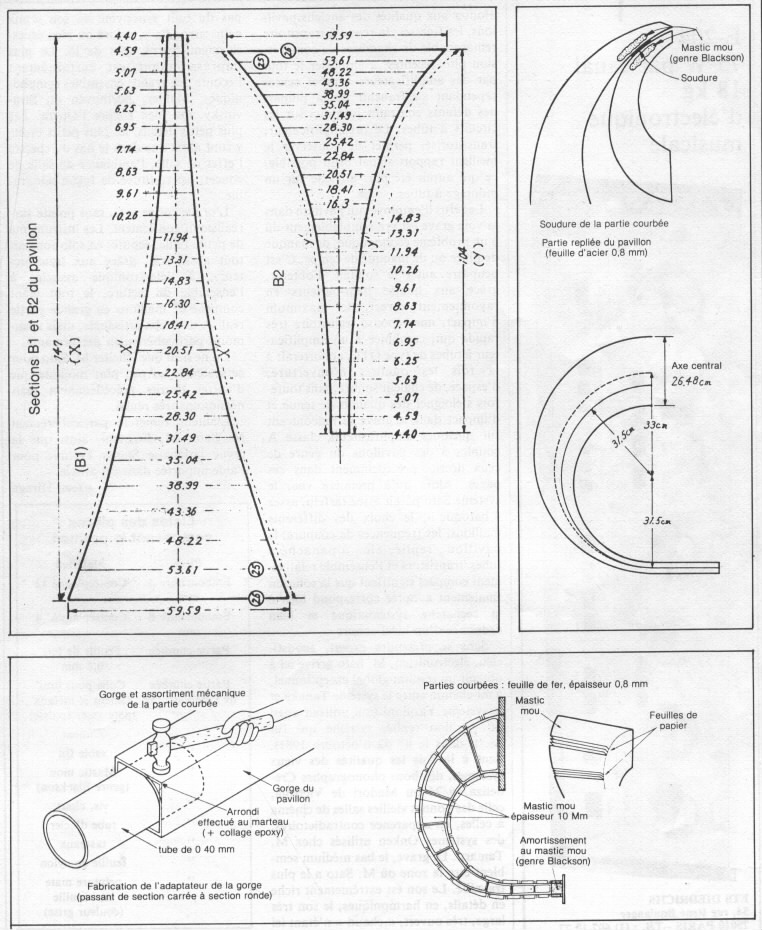

Seconde question, quel "pas" donner au partie haute et basse sur l'image suivante ? Je parle de pas quand je parle de l'écart vertical de chaque mesure. Enfin ... pas facile à expliquer ... L'une des pièces mesure 104 cm, l'autre 147 cm, mais le "pas" n'est pas équitablement réparti.
Je pensais avoir compris, je viens de réaliser quelques maquettes papier, mais ... pas très concluant ! Mes excuses à l'éminent forumeur que j'ai consulté tout à l'heure :hello:

Berurier a écrit :Le retour ... reste une question à laquelle je ne trouve pas de réponse .. réaliser quelques maquettes papier:
Chapeau pour avoir mis les mains dans la pâte.
Tout simplement un avis de mon expérience (WE66A).
Afin de réaliser exactement (au mm) les "coupes" des feuilles intérieure/extérieure/ latérales il est opportun de réaliser avant tout la coupe interne du pavillon (n'est pas critique le rayon 31,5cm).
Dessin échelle 1/1 sur papier (et puis carton) la courbure et puis ..... un corps de montage en multiplis....
(en plus, verification de la continuation de l'expansion de la surface en fonction de la longueur)
Mais , il me semble , que tu connait déjà les problèmes & pièges de (pré-)construction en d'atelier ....
Bon courage ..et persévérance.
Karel

En fait, je pose cette question car je n'arrive pas à reproduire correctement le dessin du Sato
Alors que c'est Ok avec le WE66a (adapté par exemple pour le 2 pouces, cf => http://nicolas.davidenko.perso.sfr.fr/W ... 66A_1.html)
J'ai dessiné en respectant les contraintes et j'ai obtenu ce résultat sur Sketchup :
Je peux zoomer sur Sketchup, là, c'est un Jpeg et c'est illisible. Mais c'est pour vous donner une idée du résultat.
Mais le tracé est effectué en respectant le tableau de côté en dernière page.
Pour le Sato ... l'angle n'est pas donné, ou alors, je n'ai pas compris comment le calculer ...
