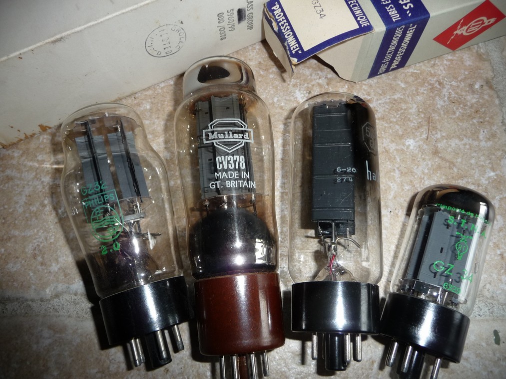

Pour voir les bestiaux : il sont tous très différents ...

De gauche à droite 5R4WGA, 5R4GY, 5Z3, 5U4G, 5U4G, GZ34, GZ32, GZ37, 5W4

Comme tu dis, Pierre.Pour voir les bestiaux : il sont tous très différents ...
