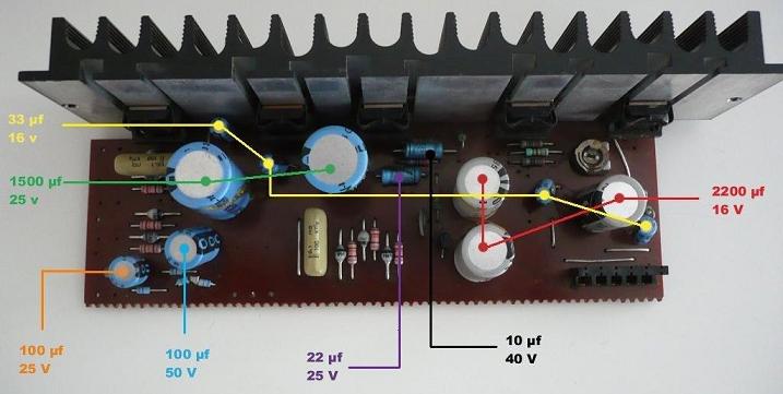

9 fils sont connectés au CI via des soudures. Pour plus de facilité lors de l'intervention, j'ai décidé de sortir complètement la carte de l'appareil.
Après repérage et marquage des emplacements de chaque fil, j'obtiens ceci :
Une photo de la carte seule avec son radiateur :
N'ayant pas l'appareil permettant de mesurer les valeurs des condensateurs et ainsi vérifier lesquels sont HS et lesquels sont encore bons, j'ai également décidé de remplacer tous les condos dont voici les caractéristiques lues sur les condos eux-mêmes :
13 condos à remplacer, ça me parait faisable. Il me reste à trouver un magasin où toutes ses valeurs seront dispo. Conrad est exclu car le minimum de commande est de 15 euros, il y a E44 à Nantes mais il y a plus cher de port (5 €) que de composants (3,20 €). Je suis sur Paris, connaitriez-vous une boutique qui ferai mon bonheur. Sélectronic n'a pas toutes les valeurs et même comme ça reste plus cher qu'E44 avec le port !!

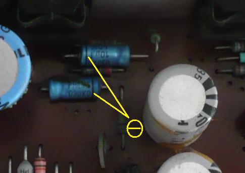

Encore 2 petites questions :
Le 40 v / 10 µf à l'air impossible à trouver, un 50 v ferait-il l'affaire ?
Pour le 25 v / 22 µf, un 33 µf peut il faire l'affaire (mais j'ai lu sur le site qu'il ne fallait jamais modifier cette valeur) ?
Peut-on me confirmer que pour les petits condos axiaux, la polarité moins est du coté de la ligne noire ?

Par contre on est bien d'accord que pour ces petits condos, le moins est indiqué par le trait noir comme sur cette photo ?
Merci :yes!:
Yves
Messages : 4409
Re: Philips CD303
Message par Yves »
Oui ! ! ! :respect:
