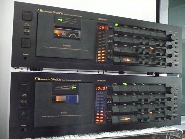

voila le Dragon est fait , c'était effectivement juste la courroie du moteur d'azimuth :yes!:
j'aurais presque pu le faire chez "Pinocchio" :yes!:
je vais pouvoir regarder la ZX7 de Denis77 :genial:

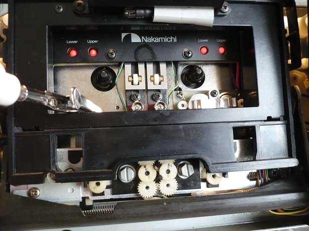

bon , une bonne et une mauvaise nouvelle ...
la bonne c'est que les washers sont excellents :yes!:
la mauvaise , qui va en decevoir plus d'un , dont moi , j'ai remis les galets d'origine , car les autres me bouffaient de la bande en forward :evil:
dimensions légèrement différente:
les originaux : 6.95*10.98
les autres : 6.95*10.78
pas grand chose mais les bandes n'apprécient pas :spamafote:

j'avais essayé au début avec les galets presseur qui vont sur les autres Nakamichi à mécanique dites " classic" , 48x , 58x , 6xx , 700XZx et 1000 ZXL , ZXx , LXx .... mais en faite , non donc retour case départ , on trouve pas de galets " spéciaux " pour le Dragon , en se moment il est en phase tests avec une Sony UXturbo de 100mn que je passe d'une face à l'autre , mais pas de froissage pour l'instant et surtout j'ai pu régler mes , enfin tes 4 voies à 350mv :yes!:
c'est un quatruple mono , le premier pour moi , et oui pas un bi-stéréo :genial:

sur celle ci le tilt de la tête de lecture était presque bon mais pas celui de la rec quelque peu décalé , pour le CUE on était bon , je suis en train de me rendre compte que l'on a pas regardé les galets mais comme c'est bon avec la WHS , pas de raison ....
elle devrait retrouvé ses pénates samedi prochain .... en attendant j'en profite :whistle:
