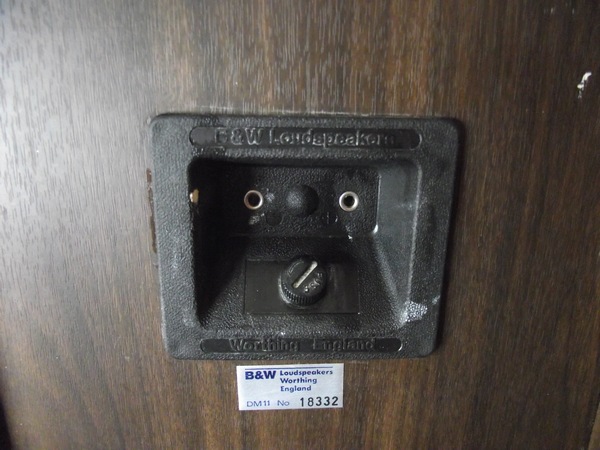

Je me souviens de ne pas avoir compris la question de Papillon à l'époque ( cela pouvait aussi concerner les DM4 non Pro ) :
En fait, il y aurait 2 types de bornier sur les DM4 .
1 avec fusible :
Ici sur la paire qui est dans ma chambre :
Idem sur le modèle DM11 :
Mais aussi sans fusible, avec 2 fiches bananes.
Je pensais, à tort à une modification par un précédent propriétaire
Mais non, en fait, aucune trace de modification, pas de trous anciens, cela semble bien d’origine.
Ici, sur ma 2e paire de DM4 pour une autre pièce de la maison, en cours de soins ( rénovation du bois, un peu comme sur mes JBL L-50 ) :
Nota, dans les 2 cas, les HP sont datés de 1976.
À ce sujet, je recherche un peu d'histoire et de documentation ( dont les caractéristiques ) sur les HP B&W DW200/4, DW200/11, etc, mais je n'ai rien trouvé sur le net. Si toutefois quelqu'un a ça
Un petit détail pas très pratique pour ceux qui voudraient remettre des supports du modèle avec fusible.
Les platines en plastiques, avec fusible, sont fixés par des clips sur 4 tiges, malheureusement, elles aussi en plastiques.
C'est quasiment indémontable sans casser les tiges, qu'il faudra remplacer par un ensemble vis / écrou ( un boulon quoi ).

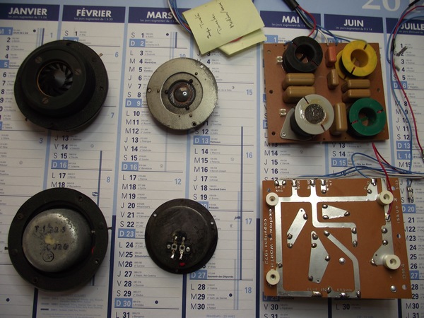

Pour compléter ce rapide petit tour d’horizon ( Kikook les avait déjà présenté plus en détail ), voici les HP tweeter Celestion HF1300 MKII, les super tweeter Coles 4001G et les filtres de la DM4, en vue de dessus et dessous :
Mais, depuis, je pense avoir trouvé l'explication. ( merci aux spécialistes de me corriger si erreur de ma part ).Papillon a écrit :Question aux possesseurs de pro40 avec fusibles:
Où sont ils placés, comme sur les dm4 ou directement sur le filtre ?
1 avec fusible :

Bonjour à Philippe et à tous,
Pour répondre à la question de Papillon, sur les pro que j'ai fais acheter à un couple d'amis c'est comme sur la première photo de Philippe pour celle qui ont des fusibles.

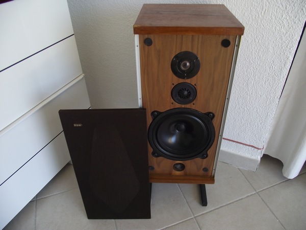

La situation avant ma petite restauration de ces DM4 .
Les 2 hp medium basse étaient mort et le 2 Hp aigus étaient coupés avant les bobines :
J'ai trouvé après une petite recherche, une panne intermittente suivant les coups de basses !
En fait, les 2 circuits en bakélite étaient fendus avec une piste coupée (ici réparé avec une soudure de la piste coupée)
Pour finir coté des dégâts
les caisses avaient un aspect pour un aller simple direct pour la déchetterie.
Ici, c'est le moins abîmé :
Je les ai poncées et traitées avec de l'huile de lin mais 1 semaine après, c’était toujours un peu collant
Mais comme une andouille, je n'avais pas vu qu'il y avait un ancien vernis sous une couche de cire type plizz, passée par l'ancien propriétaire.(Exactement comme suggéré par Dominique et Jacques :
Du coup, j'ai tout viré et j'ai refait un joli vernis
Je suis assez satisfait du résultat final. Encore que je pense que cela pourrait être amélioré en ponçant un peu plus le plaquage, avant mise en place du vernis.
Mais j'ai préféré ne pas trop enlever de matière, les plaquages sont assez fin, quelques dixièmes, 6/10 je pense.
Et comme souvent, le mieux est l’ennemi du bien ...
J'ai retenu un verni acajou clair :
Voilà le rendu fini après 3 couches. Léger ponçage à la paille de fer 000 légèrement imbibée de térébenthine entre chaque couche.
Toutes jolies et qui refonctionnent parfaitement bien.
