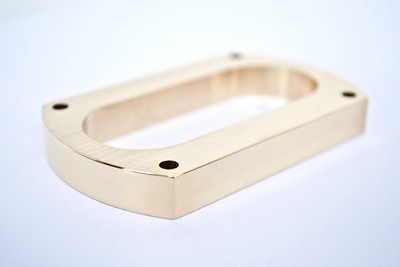

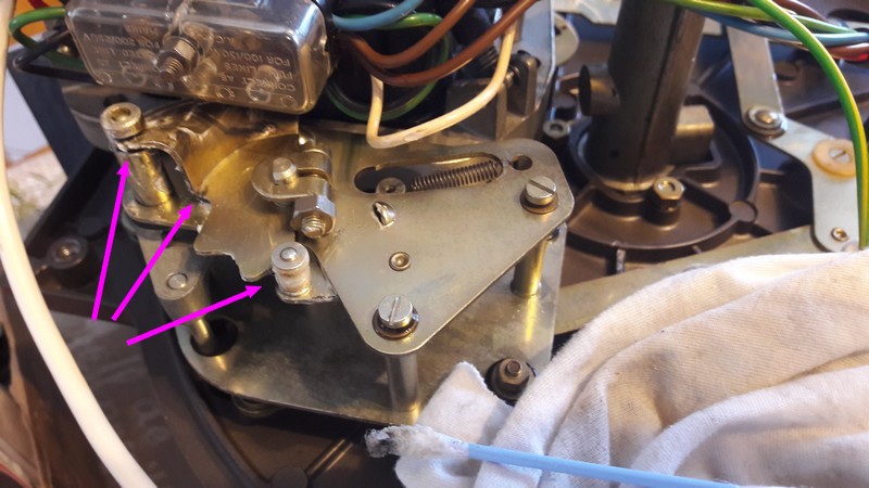

Mais quand j'ai entièrement démonté le bras pour le réviser, j'ai vu que les couteaux originaux étaient marqués.
Alors tant qu'à changer la pièce, je l'ai commandée raccord avec la cale entretoise.

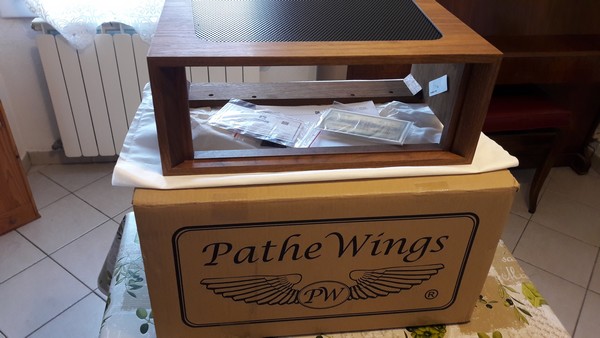

@ chaphlip,

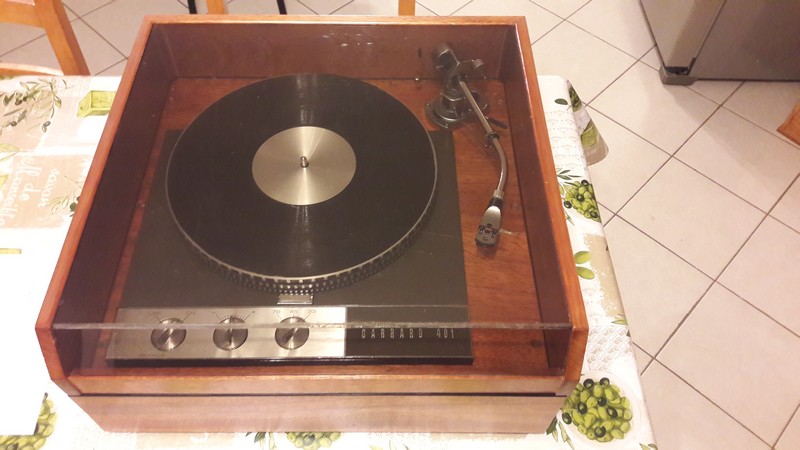

Oui c'est bien une veine naturelle du bois, en vrai c'est très joli d’ailleurs.
Je n'ai pas encore rénové le socle. Je verrai ça plus tard car il est vraiment impeccable.
J'ai l'impression que c’était fait pour les Garrard mais je n'ai pas trouvé d'indice sur le constructeur.
Ça ne semble pas être pas une fabrication "Film et Radio" , mais c'est vraiment très très bien réalisé.

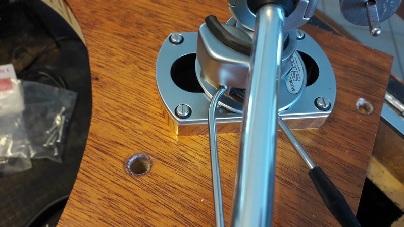

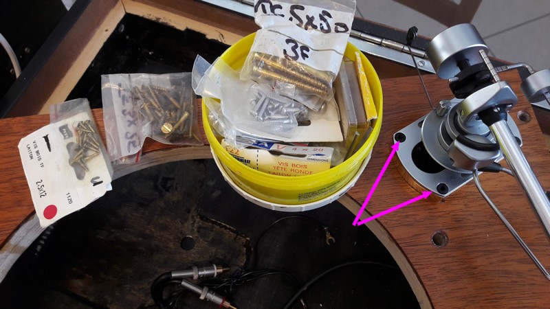

A cette phase, il me fallait régler précisément le positionnement du bras sur son socle.
Le PC utilisé au final sera mon Micro Seiki, mais pour ce réglage primordial, j'ai utilisé le PC SME d'origine du 3009.
Pourquoi donc ? Regardez bien le PC et les 2 vis de fixation de la cellule sur PC SME, la cellule n'est pas réglable en profondeur....

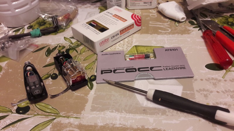

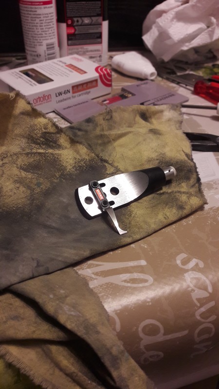

Cette étape terminée, petit nettoyage de printemps (en hivers) du PC Micro Seïki :

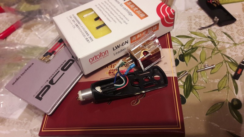

Petit soucis :

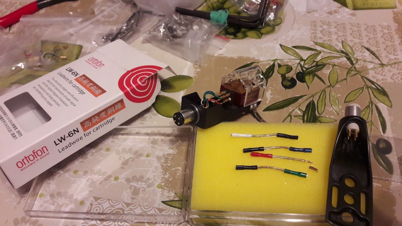

Impossible d'installer les câbles cellules neufs Ortofon LW-6N et Audio-Tecnica AT-6101, les pinoches coté PC sont un poil trop grosses !
Heureusement, il me restait un jeu de câbles d'origines de l'AT 33-EV :

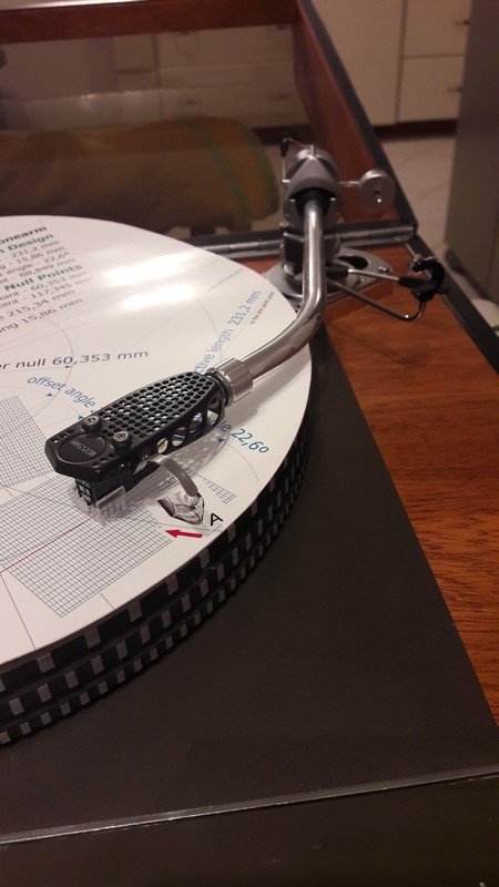

C'est reparti pour un nouveau réglage précis de la cellule AT33-EV.
Cette fois ci sur le PC micro Seïki H-303, qui permet le réglage en profondeur de la cellule :

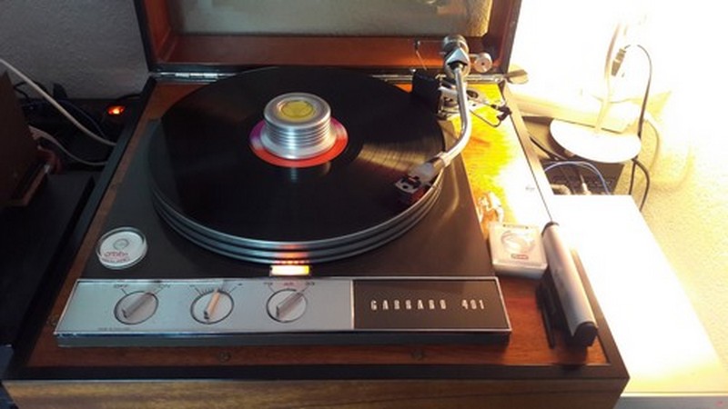

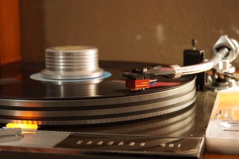

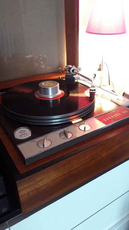

Voila, cette première étape est terminée, la 401 est prête à tourner :
Mais elle aura encore d'autres petits soins de beauté à venir, ci dessous.....
