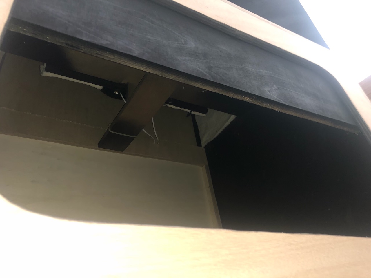

Merci de vos réponses, dont j’ai retenu qu’il fallait finalement opter pour des solutions simples de renfort, éviter de perdre du volume de caisse et gagner en inertie dans l’assemblage des éléments entre eux.
J’ai pris deux jours pour faire un travail de bon sens sur les caisses, sans aller jusqu’à les reproduire en brique toulousaine
J’ai juste fini/refait le premier travail que j’avais fait et remplacé pas mal d’éléments en améliorant l’assemblage.
Je vous rends compte de cela :
- plaques bitumeuses derrière les parois du pavillon
- feutre 2cm non-tassé sur les parois latérales à hauteur du pavillon et supérieure, aucun amortissement en bas
- retrait du dos (dont une partie en MDF n’avait pas sa place), installation d’un cadre rigide avec un tasseau horizontal entre les parois latérales, remontage d’un dos sur le tasseau latéral et le cadre, collé-vissé à ces derniers et aux parois latérales et inférieure. Pas d’autres tasseaux internes au dos pour ne pas perdre de volume de caisse.
- montage d’un évent faisant office de rigidifiant, car d’une seule pièce fixée au bas du pavillon, et parois latérales et fond, avec une plaque au dos permettant de régler la surface d’ouverture.
- « glue blocs » dans les angles du fond de la caisse
- un tasseau entre l’évent et le tasseau dorsal supportant lui-même un renfort sous le pavillon
- ajout (pour le style principalement) d’un CP de 8mm sur les parois latérales
- retraitement global de l’étanchéité au mastic
Le tout ne dénature pas les caisses ni l’esprit éminemment vibratoire des VOT. J’ai opté pour un CP de 15mm pour respecter la construction originale.
Après 5 heures d’écoute incluant l’ajustement de l’évent (oui je suis en vacances hein
), je dois dire que les VOT gagnent vraiment à être très légèrement rigidifiées. Encore que cela doit dépendre de la qualité de la construction initiale.

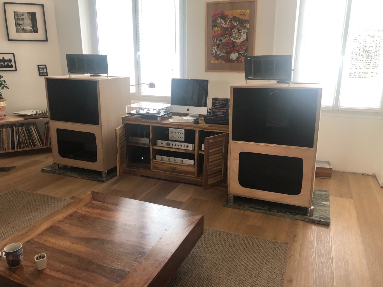

Quelques photos profitant du fait que l’une d’elles n’a pas encore son tissu sur l’event
(On dirait pas mais elles sont à un mètre du mur
Je pense, confirmant les dires de Sid Smith, que l’unique point d’attention se résume finalement à peaufiner l’assemblage des éléments.

Très sympa le rendu noir et bois avec le CP sur les parois.
Tu vas traiter un peu l'aspect ou le laisser brut comme cela ? (Moi je laisserais tel quel
Tu l'a peut-être déjà fait cela dit.
