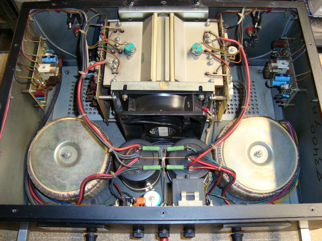

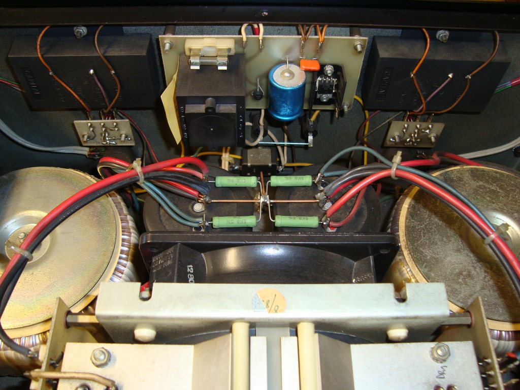

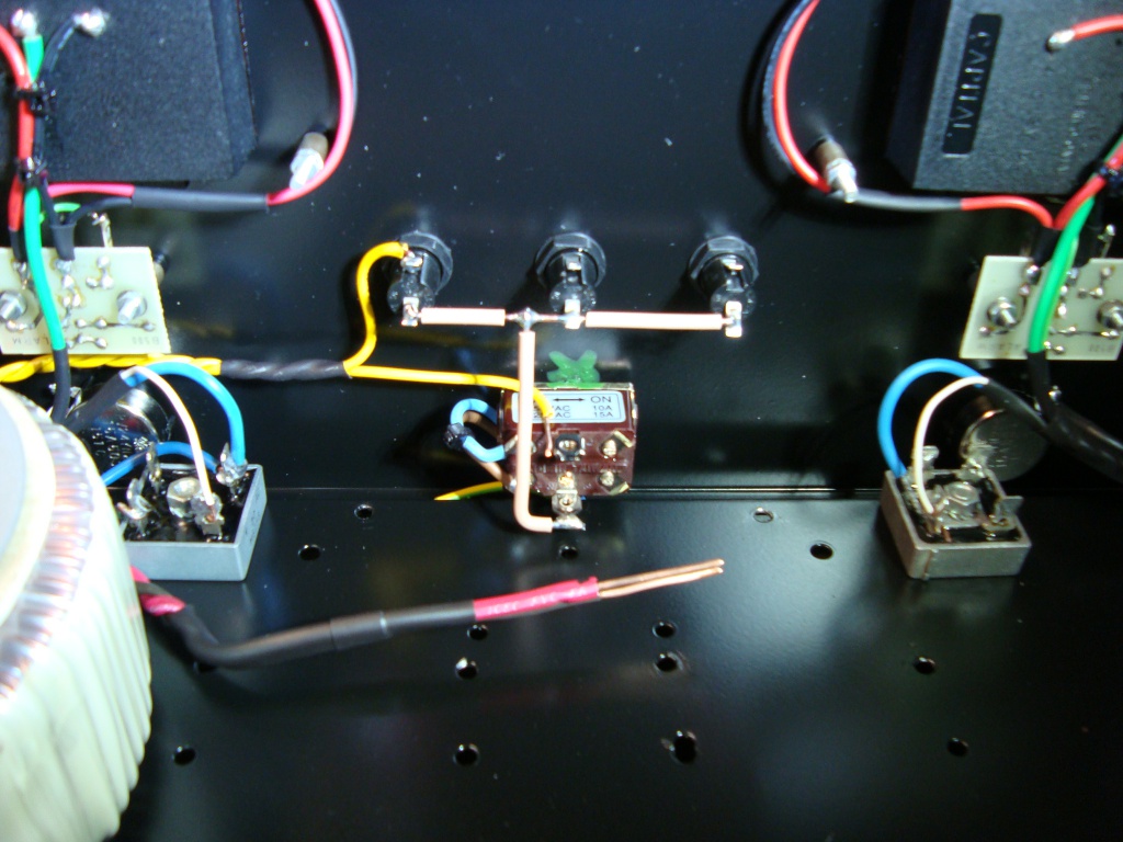

Les appareils de chez Frank étaient tous fabriqués avec cet esprit industriel . . . . J'essaie de faire honneur à Frank avec un appareil à la hauteur de ce qui pouvais être réalisé à l'époque ! ! !
Par contre quand on voit le câblage d'origine, c'était pas fameux :autralia:
Pour les soirées . . . . pas de suite, j'ai encore pas mal de boulot dessus ! ! !
Mise à jour effectuée page 12 ! ! !

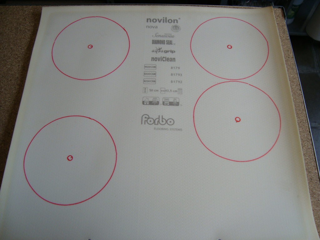

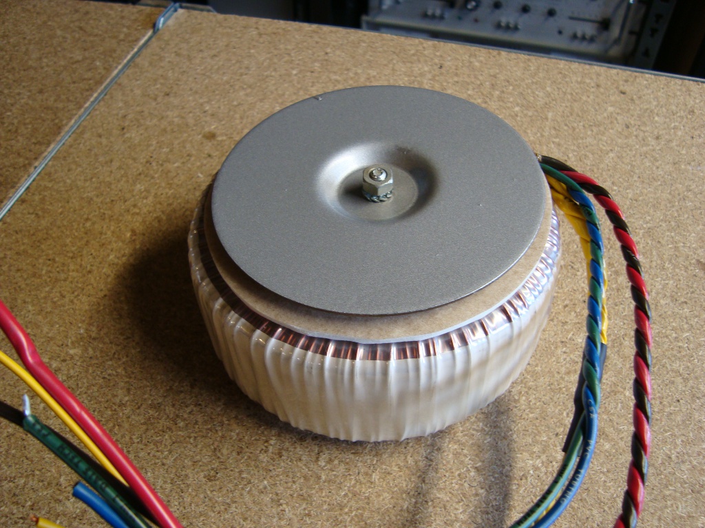

14eme PARTIE
Les transformateurs (isolations, fixation et câblage) ! ! !

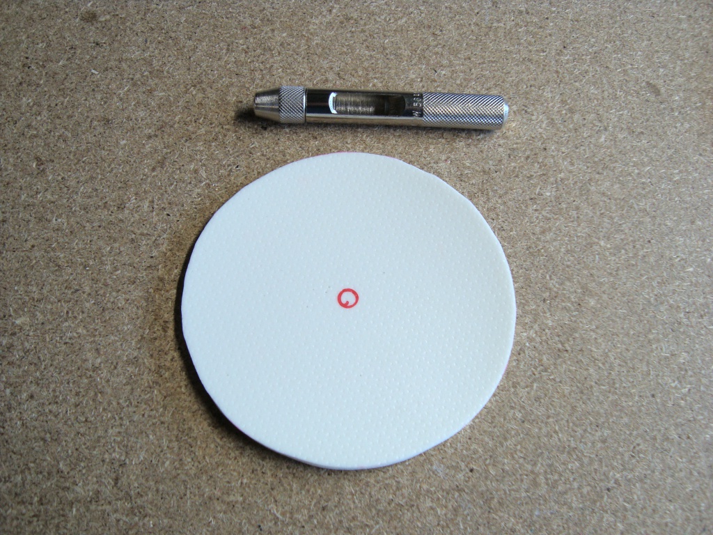

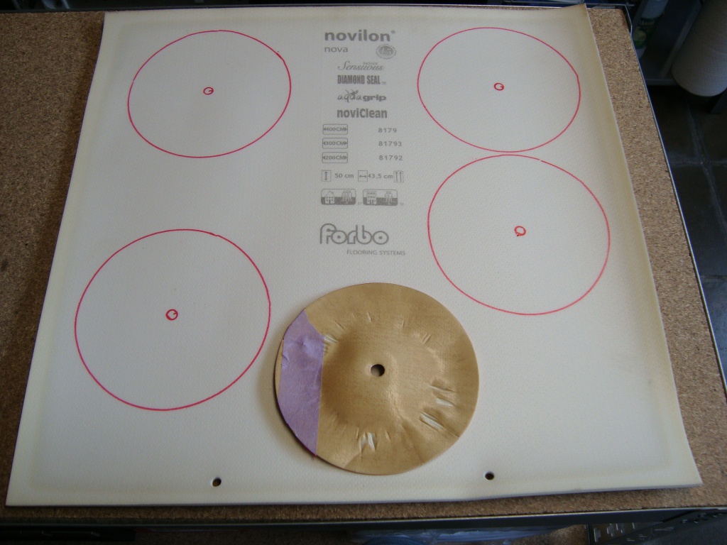

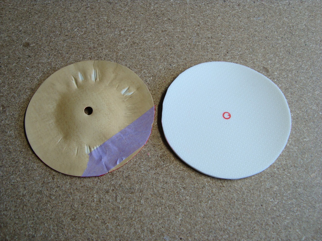

Ces transfos (toriques) sont fixés via un axe central, deux disques isolants et les coupelles pour maintenir tout ce beau monde.

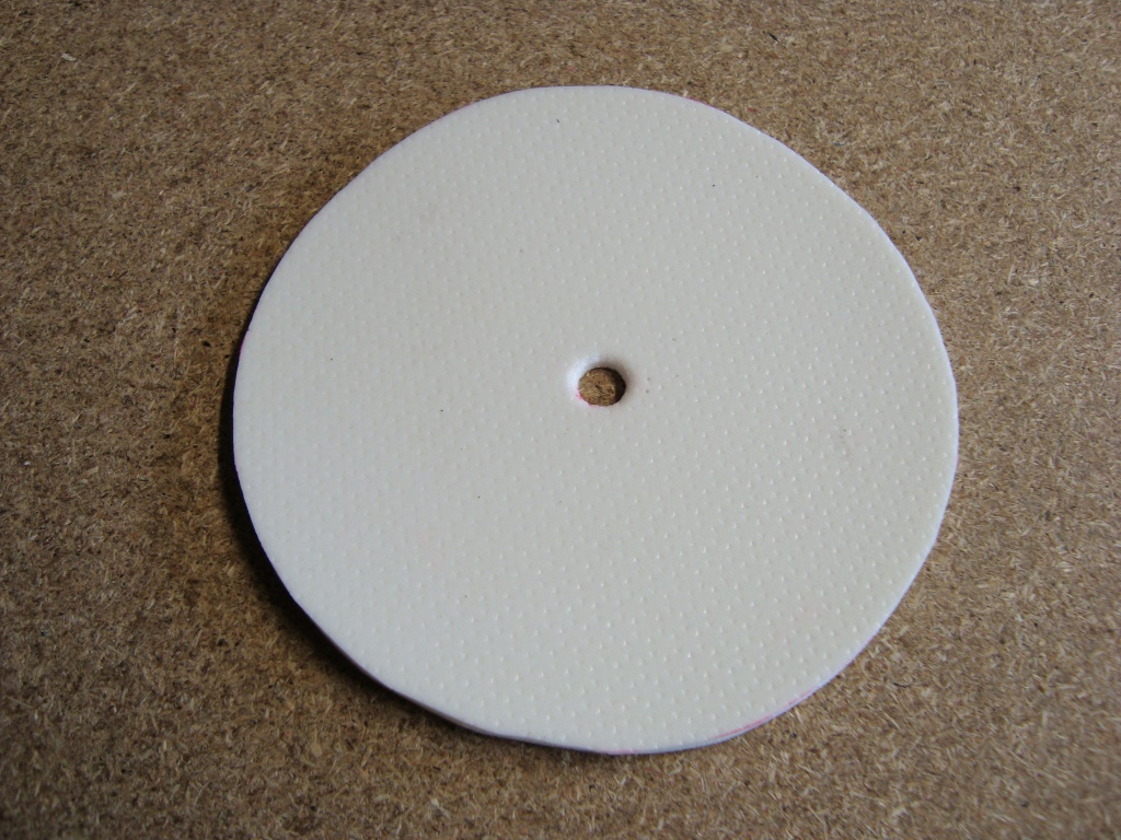

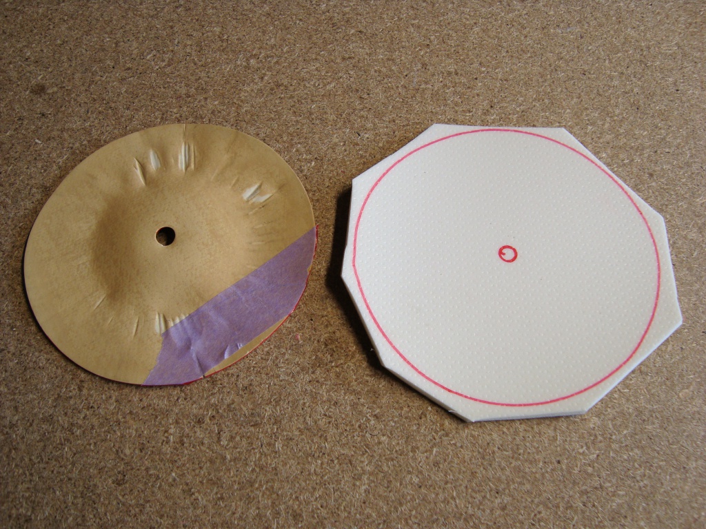

Les quatre disques isolants étaient devenus cassants et déformés. J'ai donc opté pour l'utilisation de Novilon (genre vinyle pour sol).
Les tracés avec l'aide des restants des anciens disques ! ! !
La découpe et le perçage du trou central ! ! !
Une vue d'ensemble ! ! !

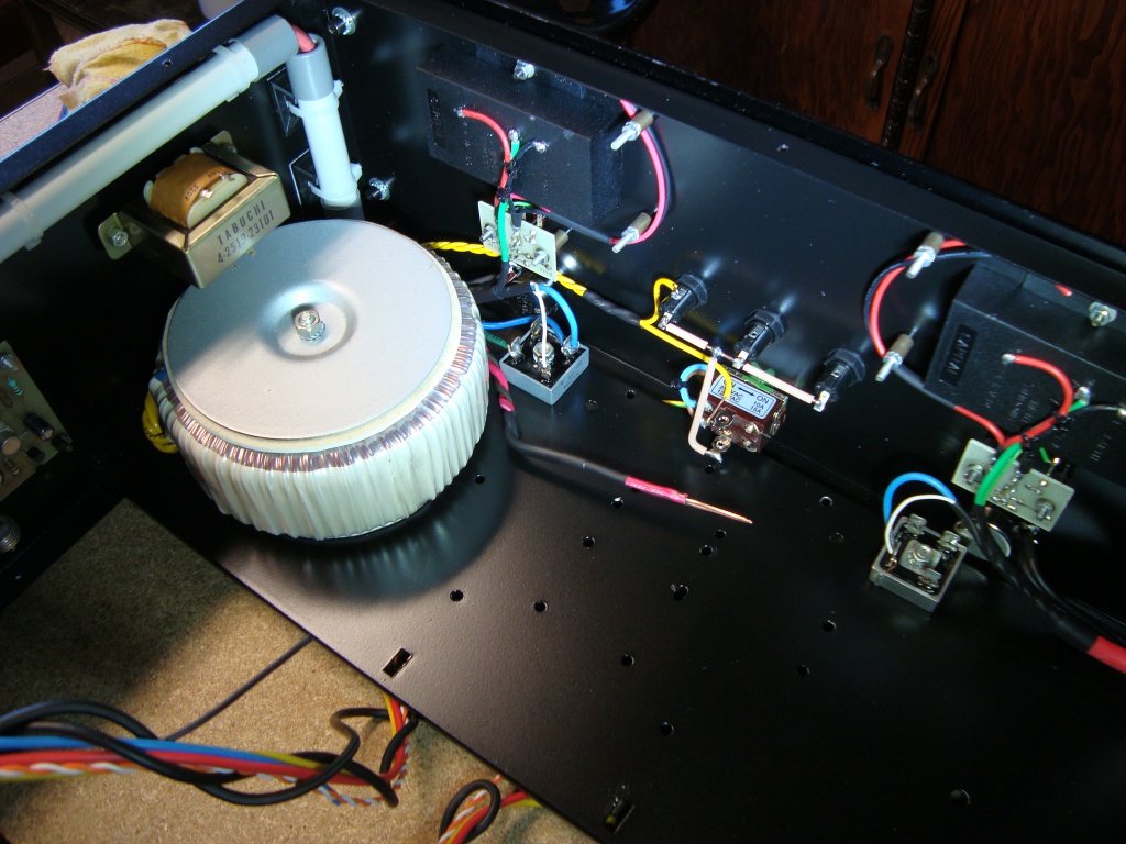

Un transfo câblé et en situation sur le châssis ! ! !

Quel travail ! pfouuu :sweat:
Les manipulations forcement nécessaires de cet engin, doivent te casser les reins, j’imagine ... :/
Très beau chantier et un câblage vraiment superbe :jap:

le transfo qui a subi une chute est apte au service , isolement OK entre primaire et secondaire ?
pas mal l'usage de de revêtement PVC pour remplacer les rondelle de caoutchouc blanc
pense à reprendre le serrage 2 ou 3 fois à 3 jours d'intervalle
ce revêtement pourrait se tasser sous la contrainte
