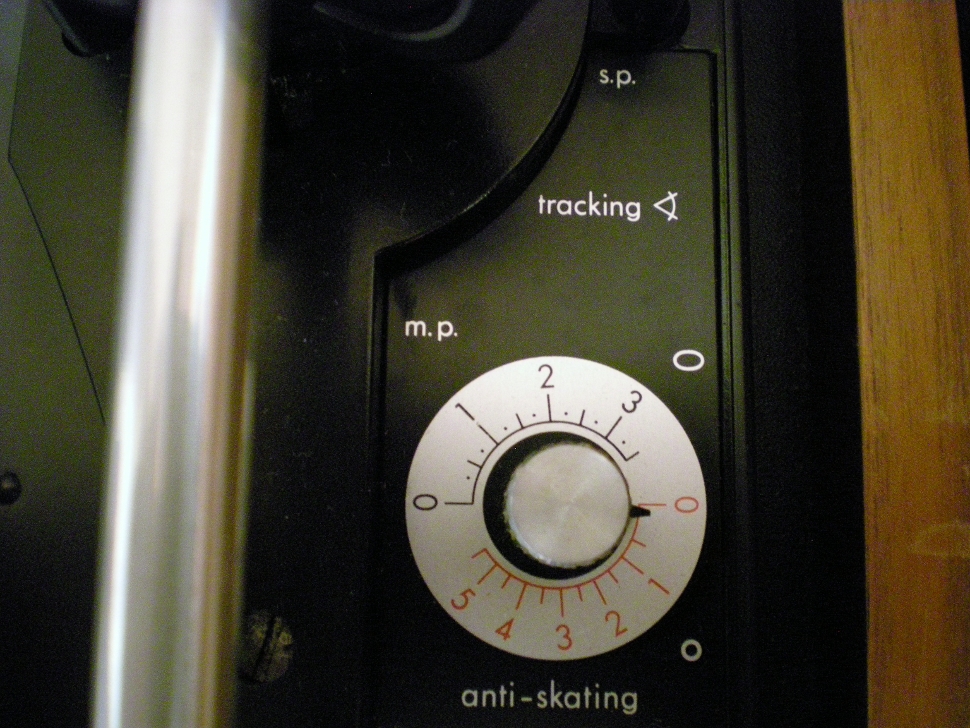

Re: Dual 1219
Bonjour ,
détail entre deux 1219 .
Anti-skating classique , tel que montré dans la doc utilisateur . Anti-skating sur la deuxième platine . Ce n'est qu'un détail de positionnement et d'écriture mais c'est amusant .
Jean-Philippe
Re: Dual 1219
La deuxième photo correspond à la première série de 1219, produite en 1969. On retrouve ce même détail sur la 1209.
A partir de 1970, le réglage est comme sur la première photo
