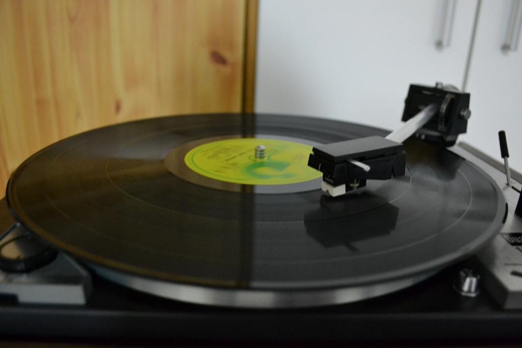

Bon ma dual est maintenant opérationnelle ( enfin elle encore des ratés parfois
Tout d'abord je dois remercier Jean et Alain, Jean à eu la gentillesse d'aller me chercher la platine et à de plus trouvé quelqu'un qui allait vers chez moi en la personne d'Alain. Résultat, en 2 jours la platine est passé de la région parisienne à chez moi en Charente Maritime
Après pas mal de déboire suite à l'entrainement du plateau ( et harcelé Jean de questions ), elle finalement décidé de marcher correctement ( enfin il lui arrive de patiner de temps en temps au démarrage ). Elle dans un état relativement remarquable, il n'y a que un seul petit bigne sur un des coins du socle, et quelque légère rayure sur le capot.
Mes impressions sont assez rapide, j'ai pas encore une grande expérience.
- Elle est construite façon char d'assaut, rien n'est laissé au hasard dans le mécanisme toute les pièces sont assez grosse et laisse penser qu'elles peuvent résisté aux choc. Le plateau et même l'axe moteur sont équilibré ( via des petits poids ou des petits trou ) pour un meilleur fonctionnement.
- La suspension est étonnamment efficace, j'ai sans faire exprès laissé tomber le brosse carbone sur le socle, la platine na pas déraillé.
- Le moteur est quand à lui très silencieux.
Voici les 2 seul photos potable que j'ai récupérer lors d'une soirée chez moi.
