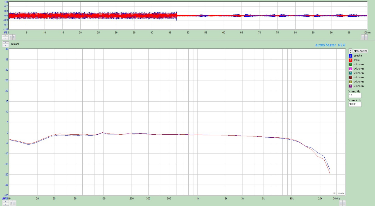

je viens de faire un test sur une TDK MA-X de 1986 ...
TDK MA X-20_Dolby_OFF.jpg (344.39 Kio) Vu 3972 fois

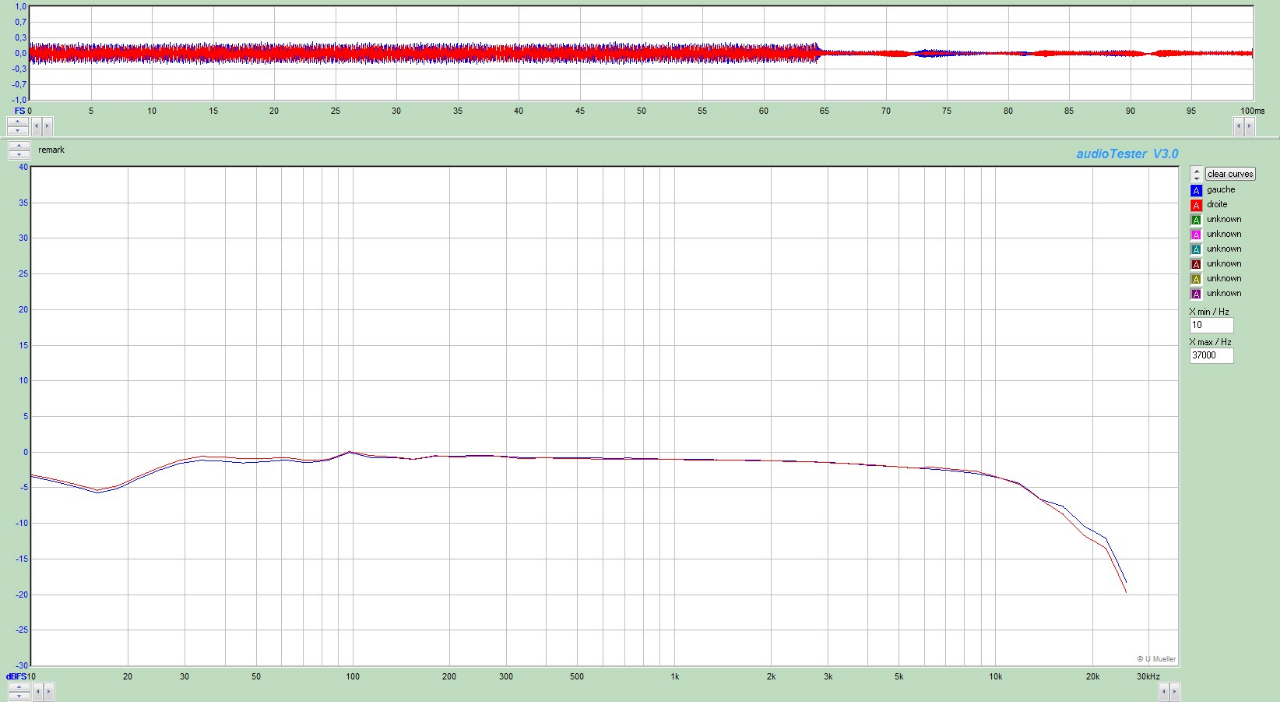

TDK MA X-20_Dolby_B.jpg (349.03 Kio) Vu 3972 fois
TDK MA X_0_Dolby_OFF.jpg (360.4 Kio) Vu 3972 fois
TDK MA X_0_Dolby_B.jpg (361.5 Kio) Vu 3972 fois

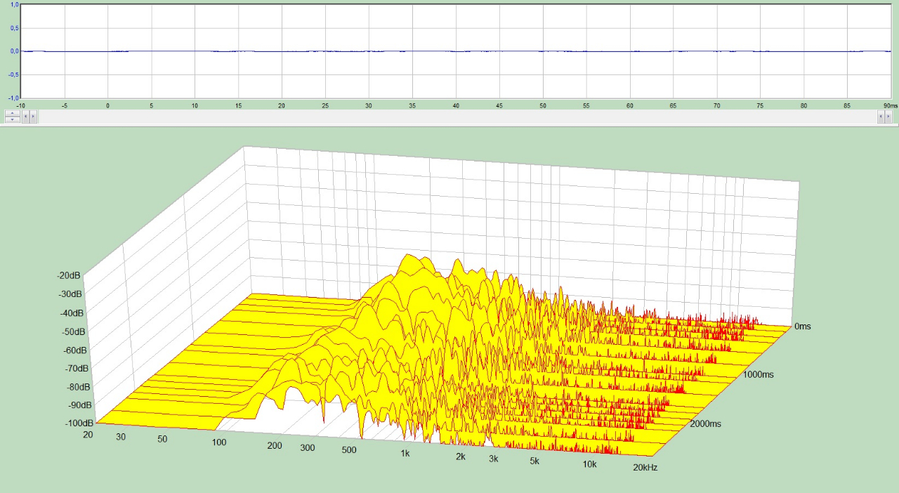

et ce graph juste avec du souffle et le Dobly b enclenché
la elle play une k7 enregistré sur la mamie ;)
c'est clair bien détaillé , les aiguës bien présent les graves un chouilla relevé , comme dirait Greg une impression de loudness
c'est une machine impressionnante , bien content d'en avoir dégoté une :yes!:

Belle montagne, en plus sans pics à 10 et 20KHz :yes!:
Un jour il faudra que je répare ma tour pour tester ça avec d'autres réducteurs de bruit.

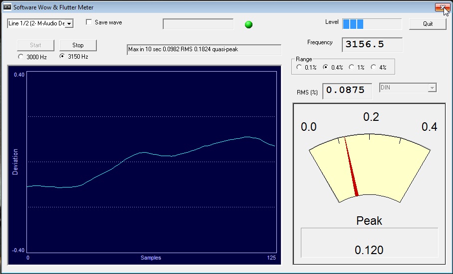

En même temps j'ai regardé son pleurage , il oscille entre 0,06 et 0,08 , mais le torque n'est que de 20gr/cm , il y a un moyen de le réglé ?

Non, pas de réglage possible du torque, la tension arrière est à combien ?
crashgarrett
Messages : 1160
Re: Alpage AL 300
Message par crashgarrett »
9gr/cm coté tension arrière
sur la k7 torque cela oscille entre 10 et 30 gr/cm !!!
c'est pour cela que j'ai cela :
j'ai regardé hier soir , peut être est ce du aux idlers , qui sont neuf et pas encore usé , j'ai vu sur une autre platine que j'ai eu entre les mains , le gars avait fait des entailles dans la poulie en laiton , pour mieux accroché sur l'idler ???

9gr c'est peut être un peu élevé, c'est bien régulier ?
Surtout pas d'entailles dans la poulie ! ça va être encore pire, c'est des bidouilles de ce genre qui massacrent complètement une bonne mécanique de k7.
