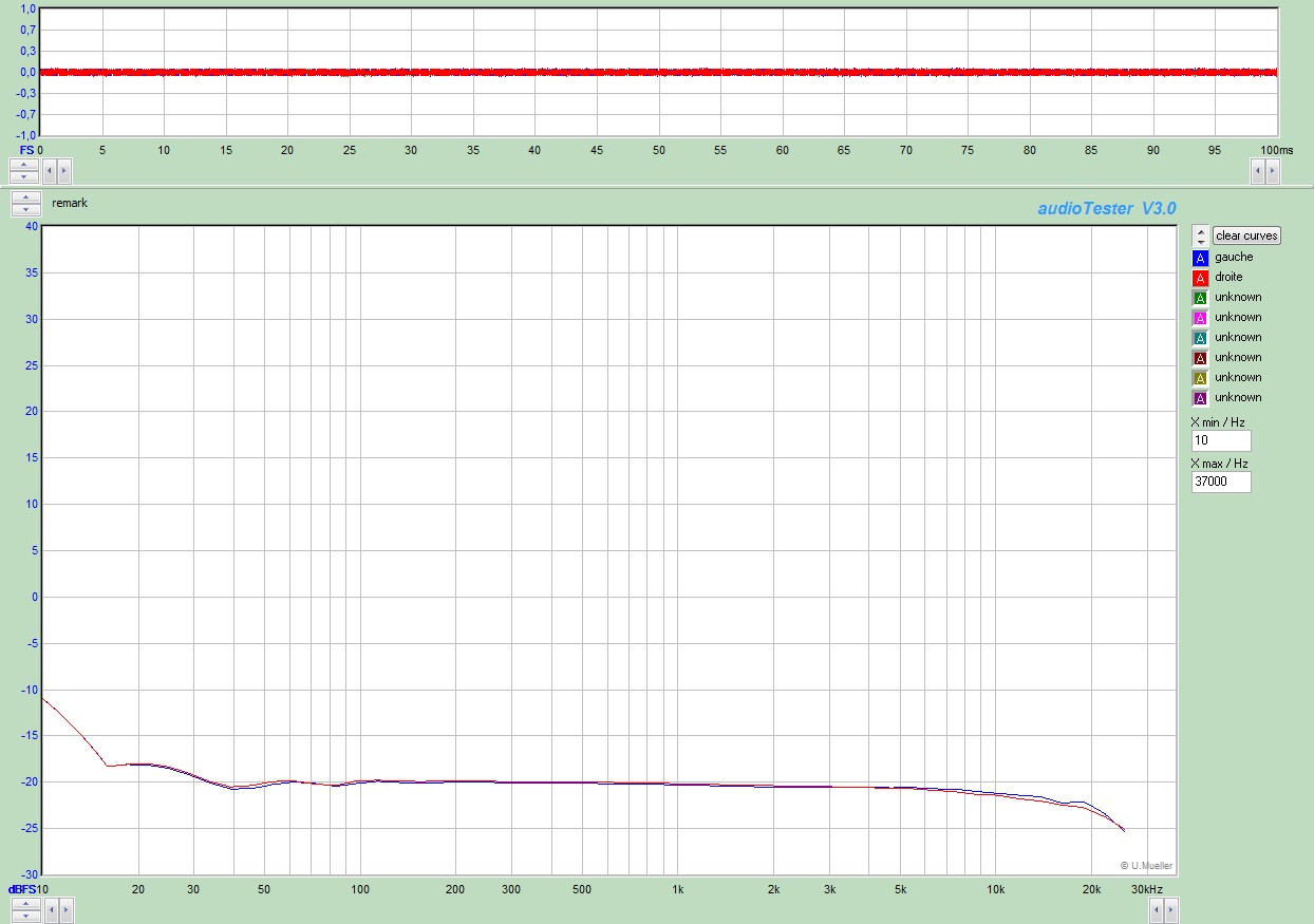

Message par crashgarrett »
quelques courbes faites cette après midi :whistle:

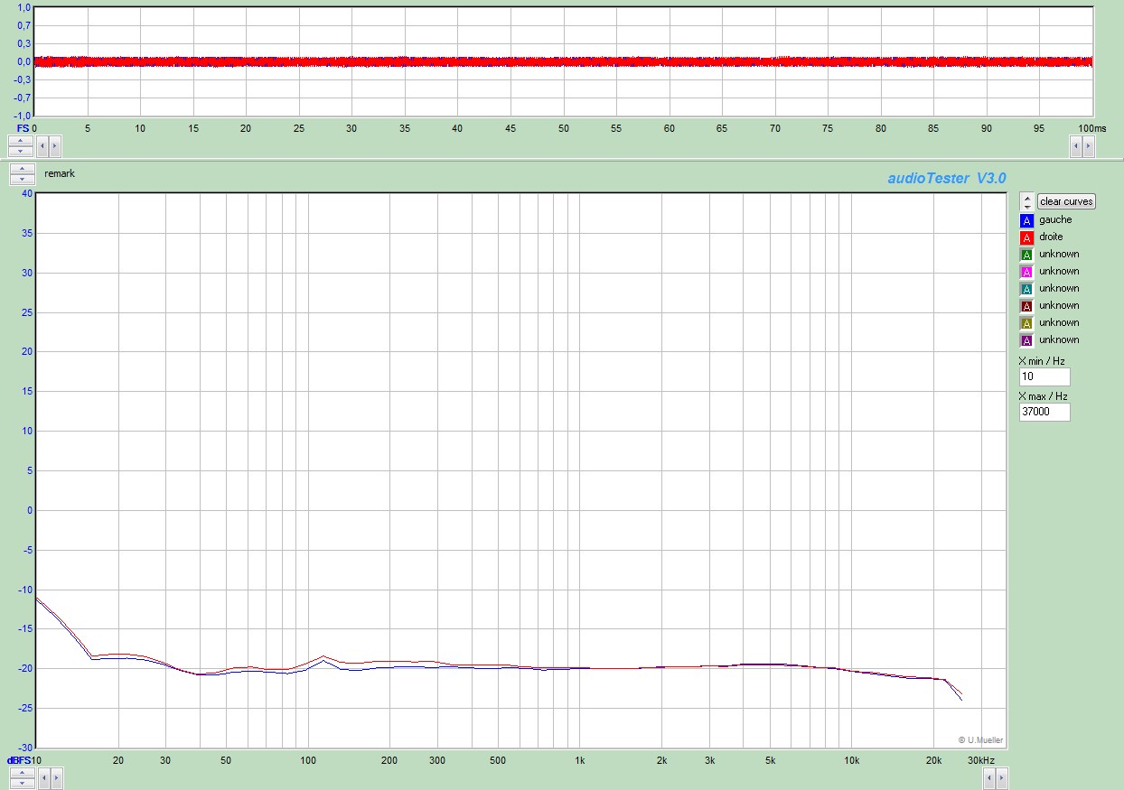

Re: Nakamichi Dragon
petite séance d'enregistrement Génésis We Can't Dance :bargraph:
j'en ai profité pour finir de nettoyer les boutons de calibration , restera à la prochaine ouverture les deux condos de 6800µ et les washers ...

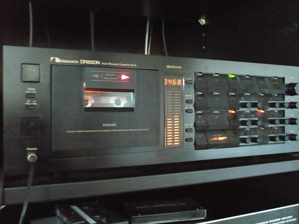

Les washers sont de petites rondelles en nylon , celle qu'il me manque sur le Dragon font 0,13*4 ...et il y en a aussi en 0,25*4 ...
Band'O'Fil Member's
herbot1
Messages : 9
Enregistré le : dim. 3 avr. 2016 06:56
Message par herbot1 »
;supersmil: Les washers dont parlent crashgarrett sont en effet de petites rondelles servant à caler une rotation et à générer une friction adaptée au mouvement circulaire en question. Les rondelles Téflon de 0.13mm d'épaisseur pour 2mm de diamètre intèrieur et 4 mm de diamètre extèrieur se placent sur l'axe des galets du dragon . Elles sont rigoureusement introuvables hors le fait d'acheter un autre dragon...solution onéreuse ! Permettez moi de vous indiquer ma démarche lorsque je me heurte à ce type de problème. J'abandonne Ebay ,le bon coin ect....et je pars dans une recherche chez les industriels, voire les très grosses entreprises,car en France nous avons la chance d'avoir un tissu industriel capable de fabriquer à peu prés n'importe quoi. Mais ces entreprises ne travaillent pas pour les particuliers Sachant qu'il vaut mieux s'adresser à Dieu qu'à ces saints,je cherche à joindre un dirigeant,voire le dirigeant de l'entreprise adéquate et lui explique ma situation pour lui demander une petite série voire un spécimen de ma recherche. La plupart du temps ,j'essuie des refus compréhensibles,mais pas toujours. Il y a des directeurs sympathiques et compréhensifs. J'en reviens alors à mes rondelles Téflon qu'attend le talentueux Crashgarrett. Il y a trois ou quatre entreprises qui les fabriquent en grande série. Trois m'ont poliment éconduit la quatrième à accepté de me faire une série de trente rondelles aux dimensions très particulières de ces pièces. Bien sûr l'addition est salée, mais une grosse entreprise met ses conditions à l'intégration d'une toute petite série dans leur ligne de production. Que ne ferait on pas pour sauver une machine vintage chère à notre cœur... J'ai expérimenté cette démarche à de nombreuses reprises,pas toujours avec succès mais suffisamment positive pour la réitérer. Ce n'est pas la panacée,c'est juste un protocole éprouvé.
Pour ton Dragon Greg , il n'y a rien de grave " juste " la courroie de l'autoazimuth qui est bonne à changé ;)

Message par gregory1249 »
ouf :genial:
je croyais que l'azimuth était commandé en direct.qu'il n'y avait pas de courroies.
ça dépends de qui vends le kit :whistle:
Même topo pour les idlers de 17 et de 20mm...
Non c'est pas comme sur le CR7 , mais plutôt comme ton 670ZX .
Donc je refais les alims et change les orange caps ?
lui aussi fait lui la totale comme il restera dans ma collection.
