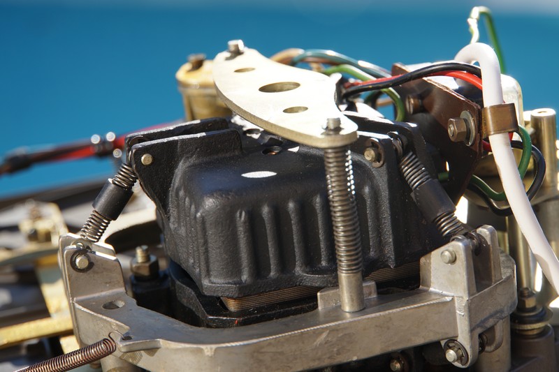

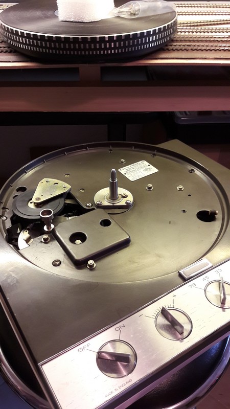

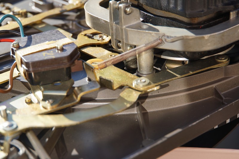

L’étrier de blocage du moteur en cas de transport :
Et 1 des 2 vis de verrouillage moteur :

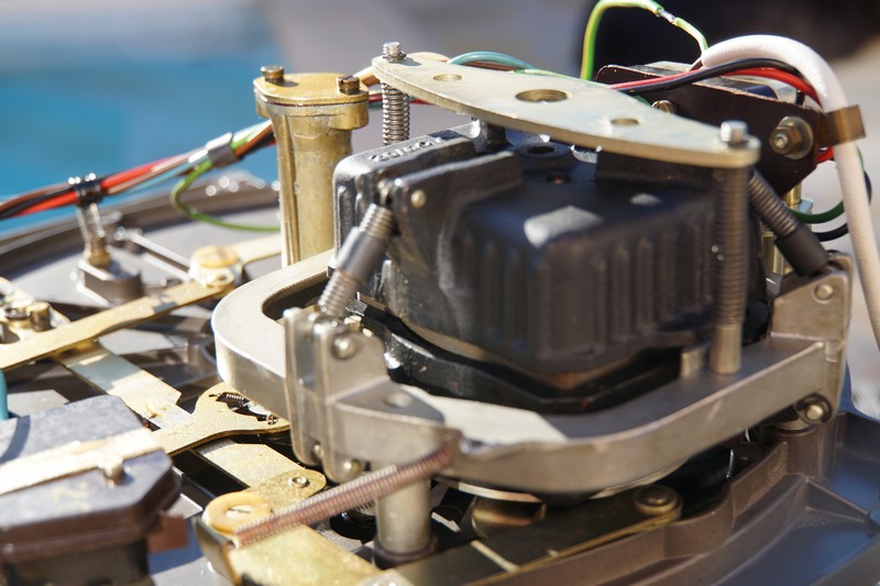

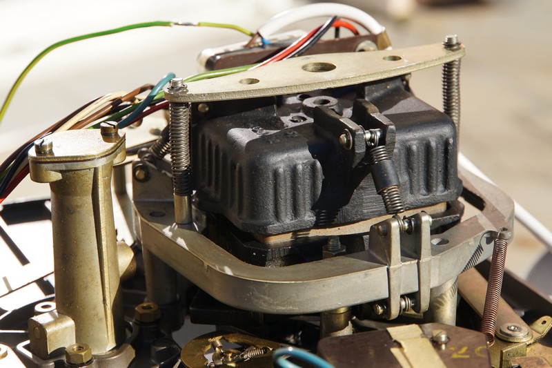

Une pièce de fonderie maousse et un système de suspension moteur à la hauteur :

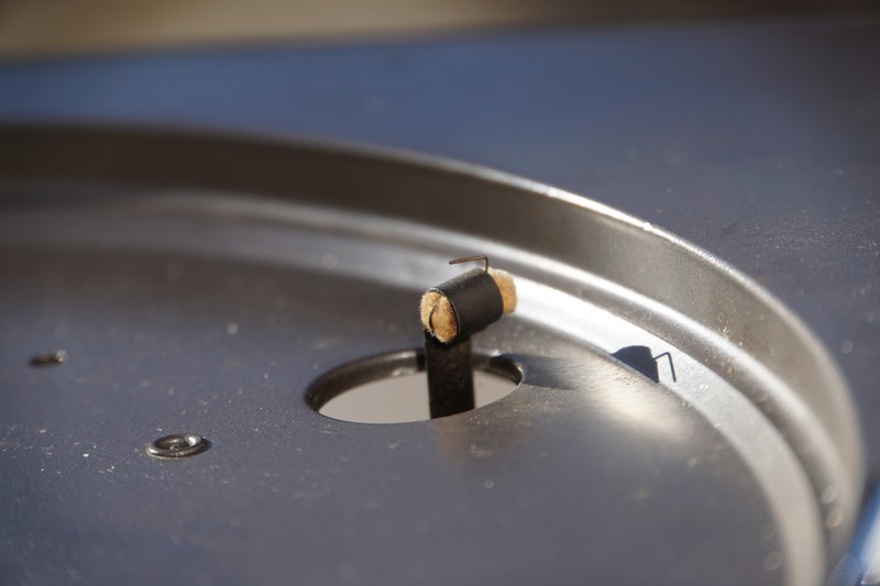

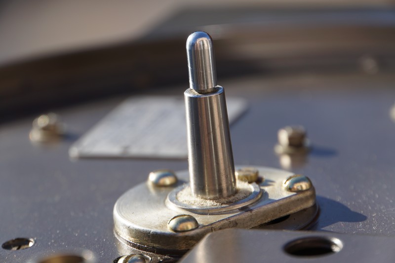

L'axe support du plateau :
Et sa partie inférieure impressionnante :
Le frein du plateau :

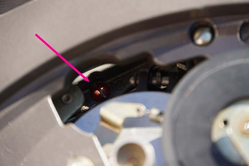

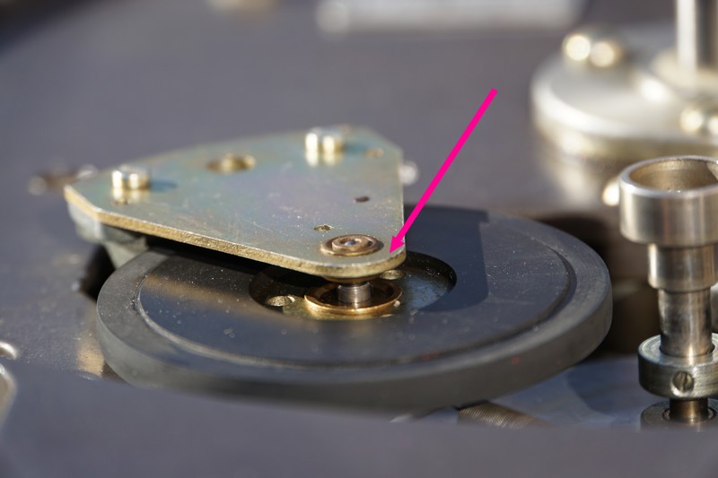

Le galet, monté sur roulement à bille palier.
Pour information, lancé simplement à la main, il a tourné 45 secondes avant de s’arrêter :

pvphil a écrit :
Le galet, monté sur roulement à bille.
Non Philippe, il s'agit simplement de l'axe du galet qui pointe au travers de la bague en bronze fritée.
Merci pour ces belles macros! Il est vrai qu'il n'y en a pas non plus sur le fil de la 301, foncièrement identique dans la mécanique.
Bruno

Ah ok merci Bruno, il me semblait bien aussi car je n'en voyais pas (de roulement) et pourtant j'ai lu ça quelque part (qu'il y en avait 1 sur le galet. :dingue: ).
En tous cas ça tourne bien. :jap:
Au fait, j’ai aussi vérifié le moteur, il tourne dans un parfait silence. :mossieurpropre:
Edit : je viens de comprendre ! Sur la notice ils écrivent "roulement du galet", c'est ce qui m'a induit en erreur ... :spamafote:
Ce n'est pas un "roulement" c'est un "palier".

pvphil a écrit :
Un autre élément Philippe:
Je pense que tu as peut-être recâblé l'alimentation?
-> Je te déconseille d'attacher le cable dans sa gaine blanche au niveau de la platine en résine (avec le bloc de sélection de tensions) du moteur.
En effet la rigidité de la gaine risque de pousser/tirer/contraindre le moteur dans son berceau de ressorts. Ça peut rendre le tout bruyant.
Sur la 301, j'ai fixé le câble en gaine au socle et laissé courir les fils indépendants (dégainé) jusqu'à leurs borniers. J'ai été clair??
