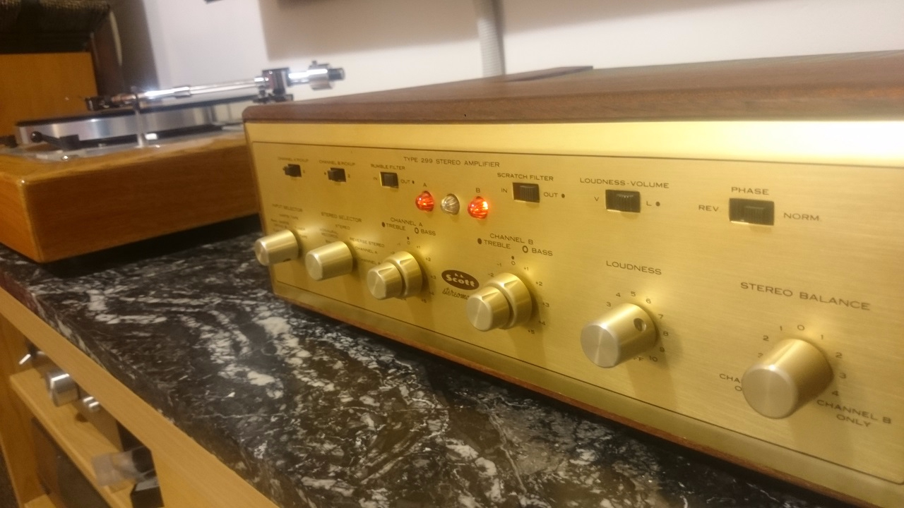

Pour changer un peu quelques photos...
Christian
Messages : 6341
Re: H.H. Scott 299A 350
Je trouve que les Scott de cette époque sont les plus beaux appareils Américains ... et en plus ils chantent merveilleusement bien.
Bel ensemble vraiment ... :yes!:
