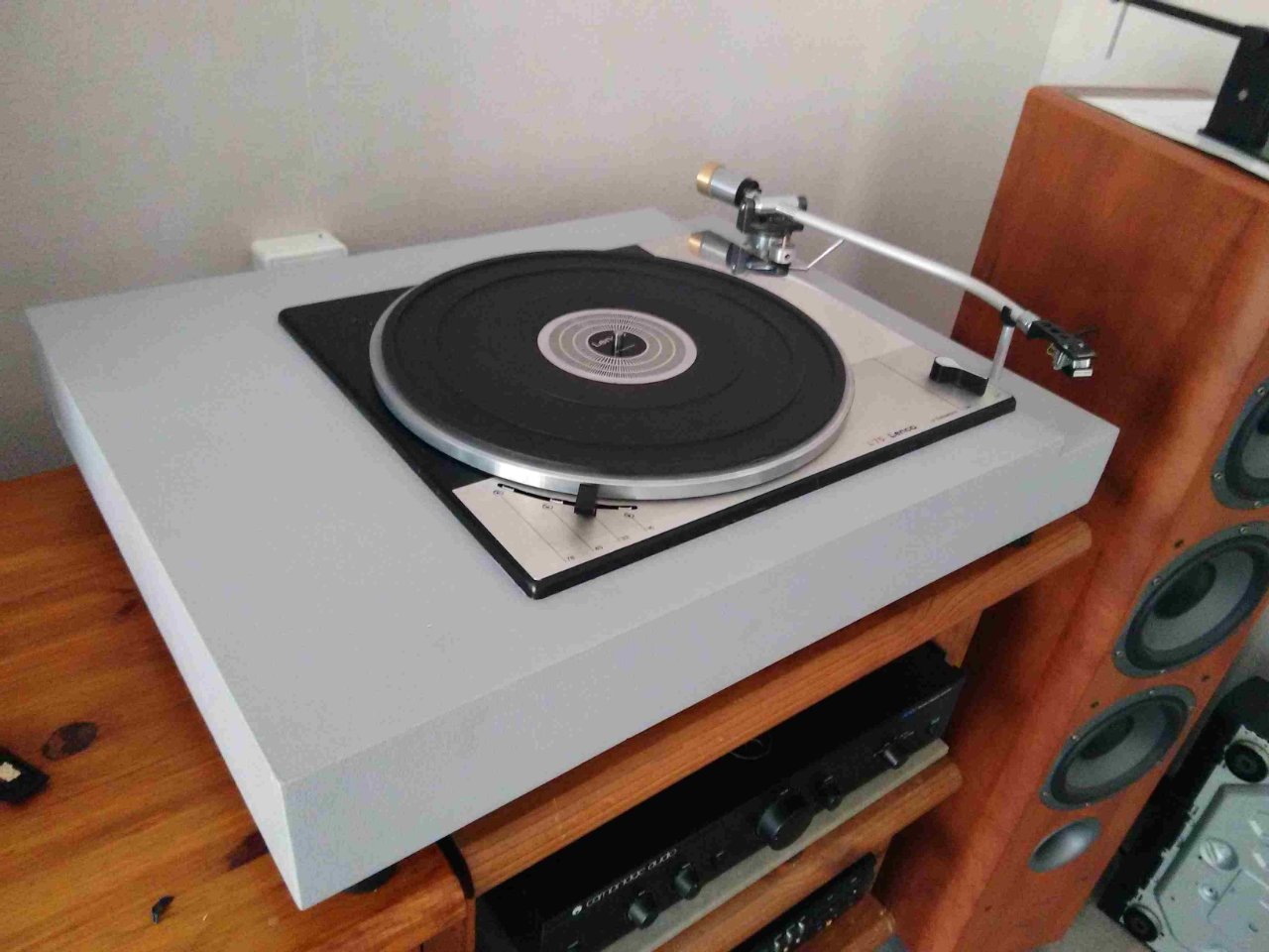

Salut,
Je reviens vers vous pour des conseils .
Il s'avère que lors de mes tests , le bras fonctionne bien mais il y a un fort "hum" . J'ai cherché un bout de temps d'où cela venait pensant au début à un petit soucis sur le bras lui-même . En fait il était proche des mes blocs Dynaco et le bras récupérait le rayonnement des transfos pourtant capotés . En éloignant le bras , ben plus rien ...
Un ami m'a fabriqué deux capots (que je n'avais pas pour les amplis ) : diminution , mais "hum" toujours présent . De plus le bras chope le rayonnement du moteur de la platine . C'est parfaitement audible en déplaçant le bras du début à la fin de sa course .
Pour résumer ce Rabco est très sensible au rayonnement, ce qui m'étonne à moitié vu que le cable depuis la cellule jusqu'au connecteur n'est pas blindé . Je précise que sur cette platine j'ai un autre bras 12" classique qui lui est parfaitement silencieux .
Idée : ben y coller un cable blindé . Bonne idée : oui / non ?
Question : comment enlever le connecteur 4 broches sur le bras ? Histoire que je fasse pas de bêtises ... D'après ce que je vois il s'agit d'un connecteur Amphénol qui est certainement collé . J'angoisse un peu d'attaquer le démontage ...

D' autre part les autres amateurs de ce bras sur ce forum ... et moi-même .... n' avons aucun problème de ronfle et ce câblage est sur mon exemplaire complètement d' origine ! ….
Pour l' avoir utilisé hier encore avec des cellules extrêmement sensibles, il n' y a aucun 50 ou 100 Hz perturbateur.
Je pense que tu as plutôt un problème de liaison de masse mais personne n' est à coté de ton bras pour résoudre cela.
Au pire, si tu psychotes sur le blindage tu enfiles une tresse sur le câble existant ....
Dans ce cas, laisse les blocs Dynaco éloignés mais dans tous les cas ce n' est pas recommandé d' installer une table de lecture à proximité immédiate d' un ampli à tubes avec des transfos d' alim qui génèrent de la haute tension
Il n' est pas plus sensible aux perturbations qu' un autre .... sur tous les autres bras les câbles de liaison au porte-cellule ne sont pas blindés et les câblages internes des bras ne le sont pas non plus ...Letp a écrit : mar. 14 juil. 2020 15:34

J'y ai pensé aux masses et j'ai vérifié , c'est OK .... Ben c'est sur que les amplis à côté c'est pas le top, je vais les éloigner ... Mais le bras chope le rayonnement du moteur de la platine aussi ... so what ?

Ben, tu m'étonnes... quand on voit comment sont les transfos d'alim dynaco, on se dit que le concepteur a inventé le rayonnement magnétique... le truc à vous déboussoler un régiment de légionnaire...En fait il était proche des mes blocs Dynaco et le bras récupérait le rayonnement des transfos pourtant capotés . En éloignant le bras , ben plus rien ...
De quelle platine s'agit il, et il y a t-il une augmentation du bruit lorsque tu le touches ?Mais le bras chope le rayonnement du moteur de la platine aussi ... so what ?

Pour la platine c'est une Lenco revisitée : Ave le bras 12" aucun soucis .
Il semble qu'il y ait plusieurs soucis avec le Rabco . Je pense en avoir trouvé un sur la partie amovible . Il est équipée d'une cellule Pickering XV15 . Pour assurer la masse avec cette cellule, la peinture sur le bras amovible a été grattée et retirée . J'ai mis la cellule sur mon autre bras intact et effectivement il y a un petit "buzz" qui disparait lorsque l'on fait la continuité sur les parties métalliques avec la masse .
Je continue mes tests, le principal soucis un gros "hum" quand je met la platine en marche .

Je serai curieux de savoir à quel endroit tu installes le Rabco autour de cette L75.
Fonction de ce positionnement tu fais passer la cellule au dessus du moteur et généralement cela ne se passe pas bien surtout que sur la Lenco le moteur est à l' horizontale.
