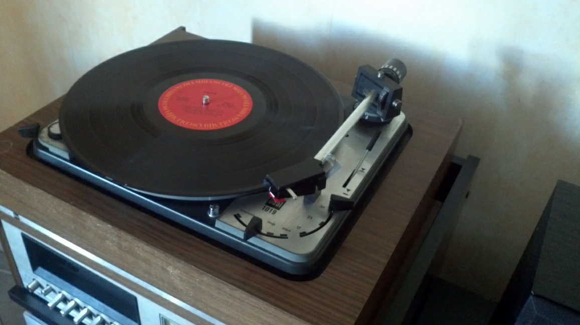

Finalement j'ai hésité quand même car chez le vendeur elle n'a pas voulu tournée,bien lui a prit car du coup je l'ai eu pour presque rien et j'ai acheté tout un lot avec elle dont un akai gx210d.
J'ai donc mis les mains dedans et elle a démarrée tout de suite (doigts de fée ? )j'ai remplacé la vieille graisse et niveau mécanique tout a fonctionné trés vite mais il restait a régler l'absence de son sur une voie et aprés avoir tout nettoyer/desoxyder et même refait une soudure du cable bras litigieuse le problème était toujours la,j'ai refait le cable rca et toujours qu'une voie...
Me vain ensuite (enfin)l'idée géniale de changer de cellule !!
Bingo le papy avait mal cablée la AT12s qui était dessus ! L'autre cellule qui était censée être neuve avait le diamant hs,c'est donc en taxant celle de ma pl200x que le son est revenu,OUF.
Me reste le cable d'alim a changé car vraiment pas terrible celui dessus et puis quand je pourrai je lui offrirai une bonne cellule...
A noter que j'ai eu avec la doc ainsi que les 2 accessoires pour charger des 45 trs.
En tout cas je l'adore déjà :
Re: Dual 1019
Bonjour ...
Ne la laisse pas avec la commande sur "Stop", car dans ce cas, le galet est en appui sur le plateau et l' axe du moteur .....
jerome38
Re: Dual 1019
Bonjour Jean,Klemp a écrit :Bonjour ...
Elle est revenue la toute seule aprés l'arrêt en fin de disque,il faut donc l'a ramenée vers manual ?
