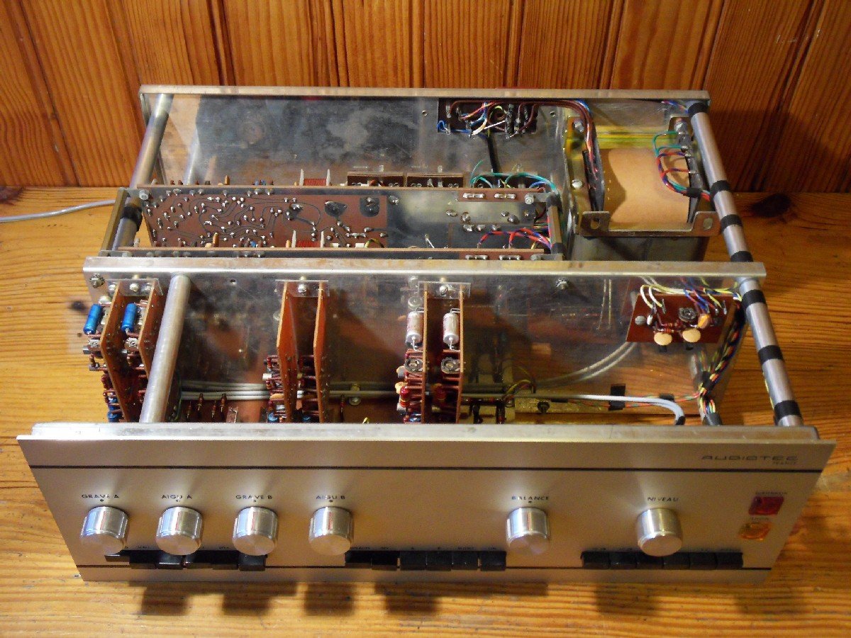

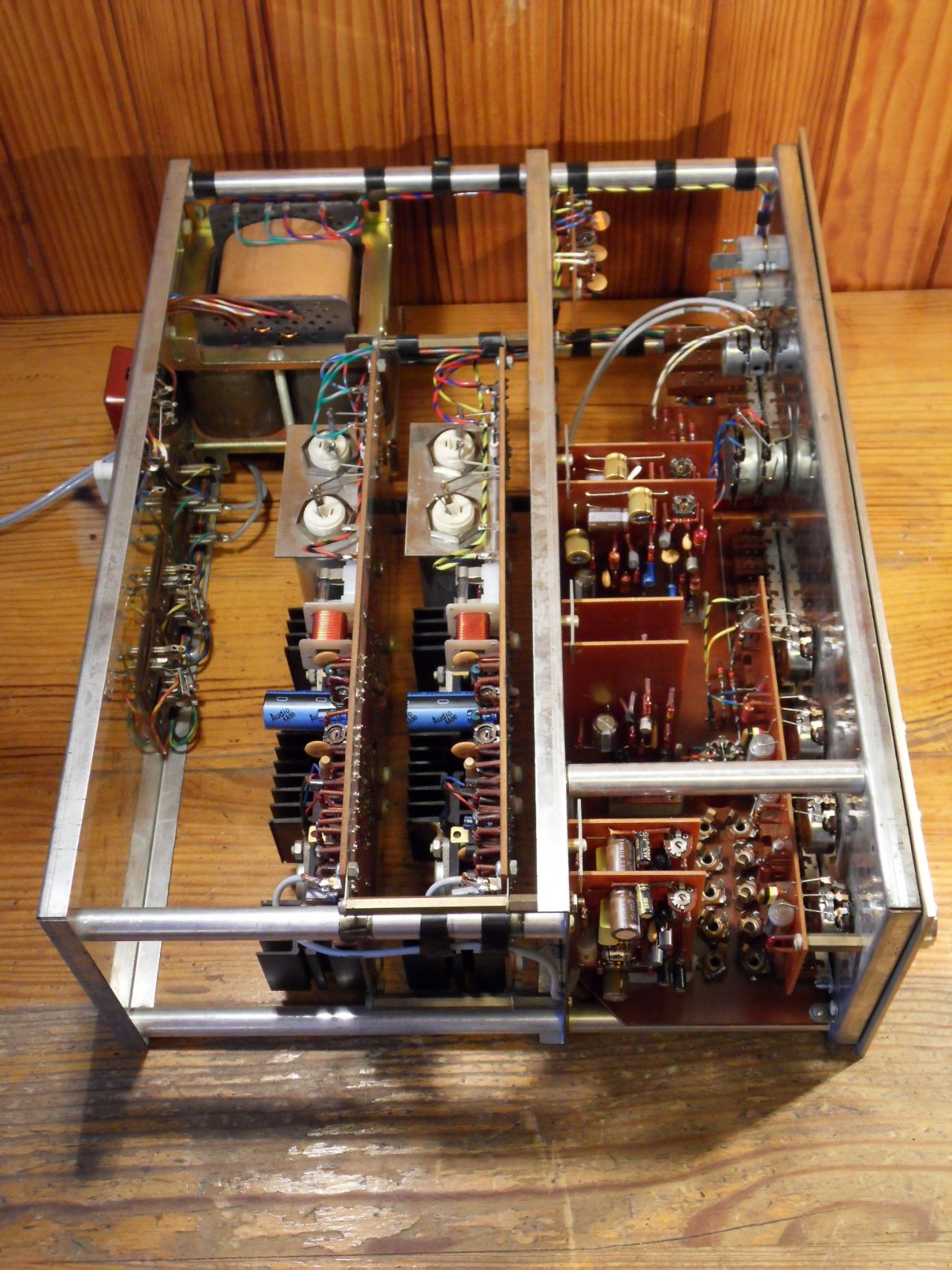

Bonsoir
Je trouve cette présentation, depuis le début, comment dire, un peu désordonnée.
Donc en voici une autre, plus concentrée, et d' un modèle ancien, ancien par sa présentation, la première,
et ancien par son schéma, l' ancienneté se situant là dans les réglages du module de puissance.
La rigueur de l' implantation est là, les modules se suivent logiquement sans aller et retour et donc sans câblage
envahissant, contribuant au silence remarquable de cet ampli. Le réglage de volume qui se situe avant le dernier étage
du préamplificateur est la raison première de ce rapport signal/bruit sortant de l' ordinaire.
Pour l' écoute, on peut penser que je suis de parti pris, mais cela sort vraiment de l' ordinaire.
Christophe
Il n' est pas possible sur ce modèle de découpler le préampli de l' ampli.
La tri-amplification n' est pas encore d' actualité. Ce qui sera possible
sur les modèles suivants.

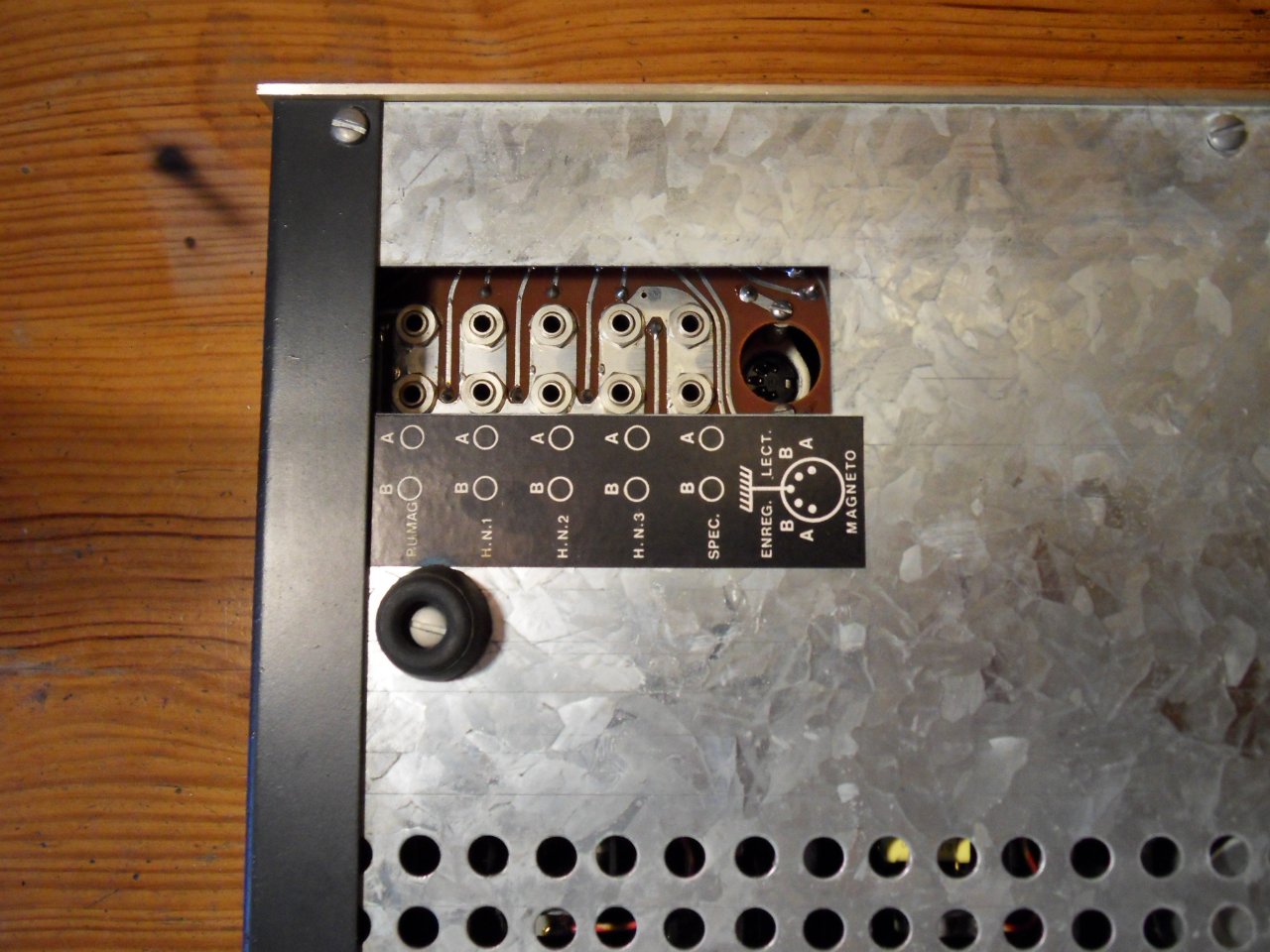

Un des câbles d' origine, fournis par Audiotec.

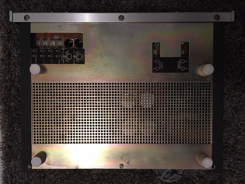

J'ai enfin trouvé ce que je cherchait depuis quelques temps, un P-A 800D dans son jus. Il s'agit de l'un des derniers modèles, il date du 06 12 1980. La dernière livrée.
Un membre du forum LS3/5a l'a acheté pour moi au vendeur et un ami membre de ce même forum me le récupère demain, je l'aurai dans un peu plus d'une semaine à son retour de vacances.
En attendant l'acheteur à eu la gentillesse de m'envoyer des photos, je vous en mets quelque unes.
Pascal.

Bonjour Pascal,
On parle de PA 800D, comme d' un modèle unique, mais il a évolué durant
sa période de production. Les premiers modèles n' offraient pas la possibilité
de découpler préampli et ampli. Les seconds l' offraient ce qui leur permettaient
de pouvoir fonctionner dans l' ensemble G150, le schéma restant identique, la série à façade noire.
Pour les suivants ceux à la façade alu, le schéma a évolué, réglage simplifié pour l' étage de sortie et
doublement des condensteurs de sortie. On passe de 2200µf à 4400µf. Pour les dernières séries, deux entrées magnétos
à la place d' une ! ( avec un circuit imprimé modifié en conséquence ). On retrouve la même évolution pour les éléments séparés,
préamplis et amplis. Ton modèle appartient bien à la toute dernière génération.
Il est en bel état et chose plutôt rare a sa connectique d' origine et même les prises HP !
Christophe
