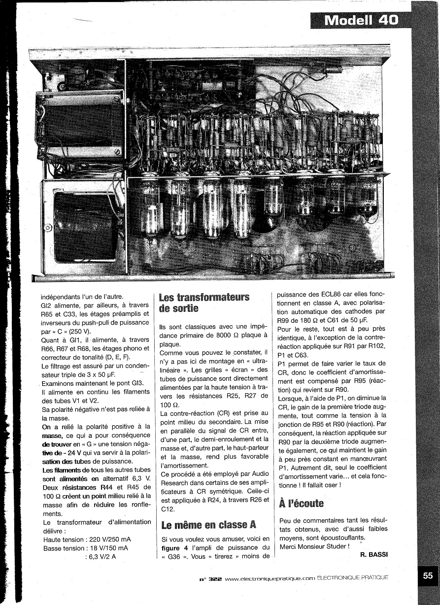

Voici un article paru dans "Electronique Pratique":
Yves

Message par downtown »
Très instructif, et effectivement quasiment le même ampli que le g36...
Question: quelqu'un a t il jamais extrapolé un preampli RIAA du modell40?
Pourquoi pas? :ange:

Message par kiseki92 »
Résultat à l'écoute de cet ampli très étonnant, pour ne pas dire "époustouflant", comme le précise R Bassi.
Merci pour cet article très instructif. :yes!:

Merci Yves pour ce article de Bassi!!
