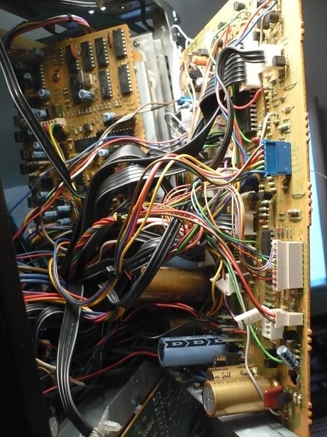

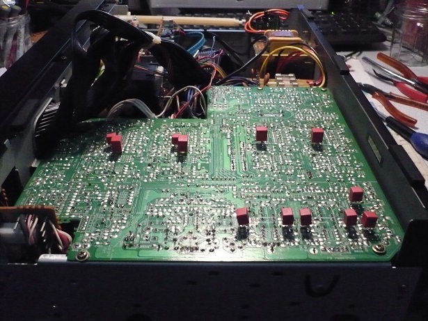

voila tous les orange caps sont changés , il me reste 3 choses à faire , les deux condos de 6800µ
, les boutons de calibrations à nettoyés et le reverse plus faible sur la voie gauche que je verrais a son retour de calibration mécanique ...sachant qu'il me manque sur les galets presseur 2 "washer" de 0.13 ....
la partie oscillateur et AutoAzimuth
la main PCB recto
verso
et oui les Wima sont plus gros que les originaux ...
la main PCB recto
verso
