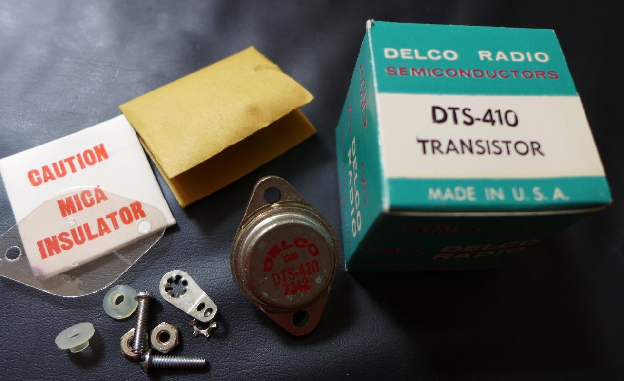

Il est également possible et même fort probable que leur changement apporte une grosse différence à l'écoute. Tu nous diras.
Je suppose qu'il s'agit de C45 et C46 ? (2x75µF/475V). Il est tout à fait possible que leur défaillance soit responsable de la mort du DTS410, surtout C45.ainsi que 2 doubles condos de filtrage sur la haute tension …

Ce régulateur est (semble t' il) source de panne assez courante dans cet appareil ….
Je vous dirai si tous ces changements seront bénéfiques.

Bonjour Jean, et tous,
sur mon SP6, le même DTS 410 (première régulation) avait lâché à cause du claquage d'une zener du dernier étage de régulation. Certes les alim ne sont pas pareilles, mais... (j'ai dû poster le schéma du 6 sur le fil dédié).
Cordialement,
François
Cordialement,
François

Pour ma part j'en ai réparé trois (en quarante ans) et aucun n'avait un régulateur défectueux , donc pour moi , il ne faut pas prendre le problème à l'envers . Il est clair que les condos rincés ont causé sa défaillance comme l'a suggéré Jean-François
Il ne fait aucun doute que les performances seront sans aucune mesure supérieures à celles obtenues avant le remplacement de ces condensateurs

Il fonctionne, électriquement et électroniquement parfaitement.
Tout les composants de l' alimentation ont été vérifiés, résistances diodes et condensateurs et les éléments défaillants changés par des cannettes de 2 x 100µF / 500volts de chez CE Manufacturing .... le transistor de régulation changé par un modèle similaire.
Il a fallu adapter les nouveaux condos (plus hauts de 2,5cm) et réduire la hauteur du circuit par rapport au châssis pour que le capot puisse être réinstallé …
Voilà c' est tout ! il fonctionne bien, comme précédemment d' ailleurs avec beaucoup de dynamique, de détails, une bande passante très étendue, un naturel je pense meilleur que dans la version d' origine .... surement du au changement des condensateurs de liaison ..... mais une scène sonore toujours extrêmement "plate" qui n' offre pas la précision de focalisation que j' ai l' habitude de percevoir.
