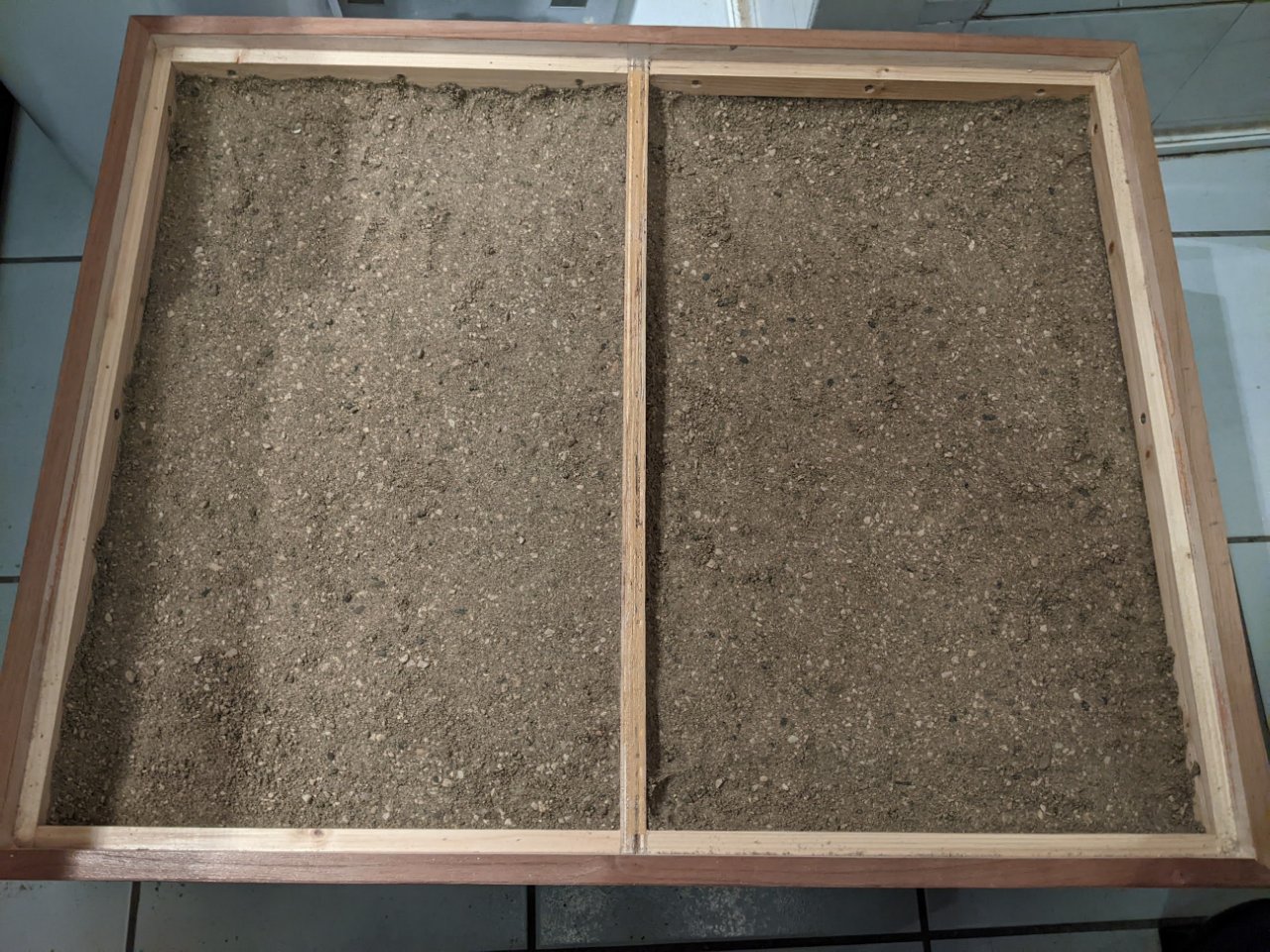

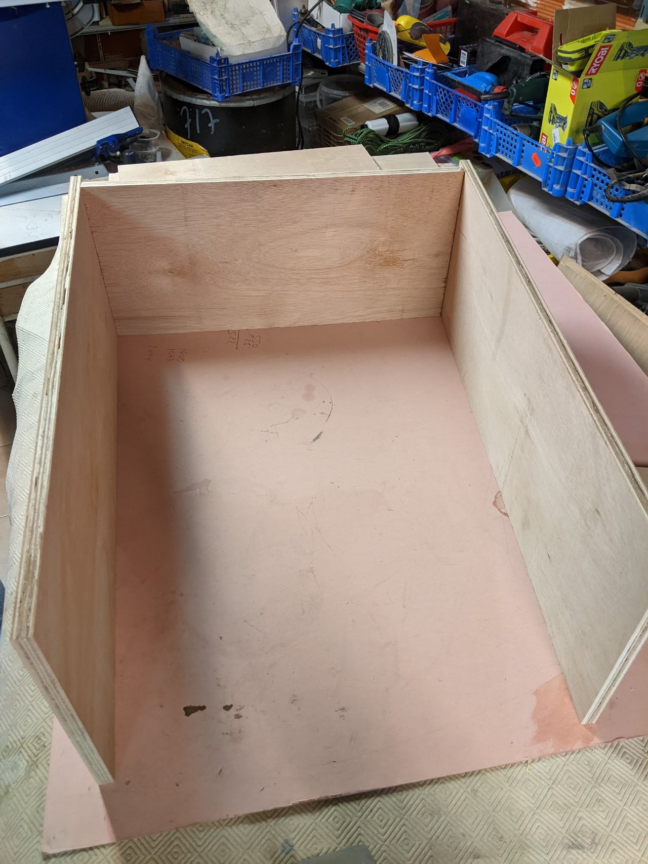

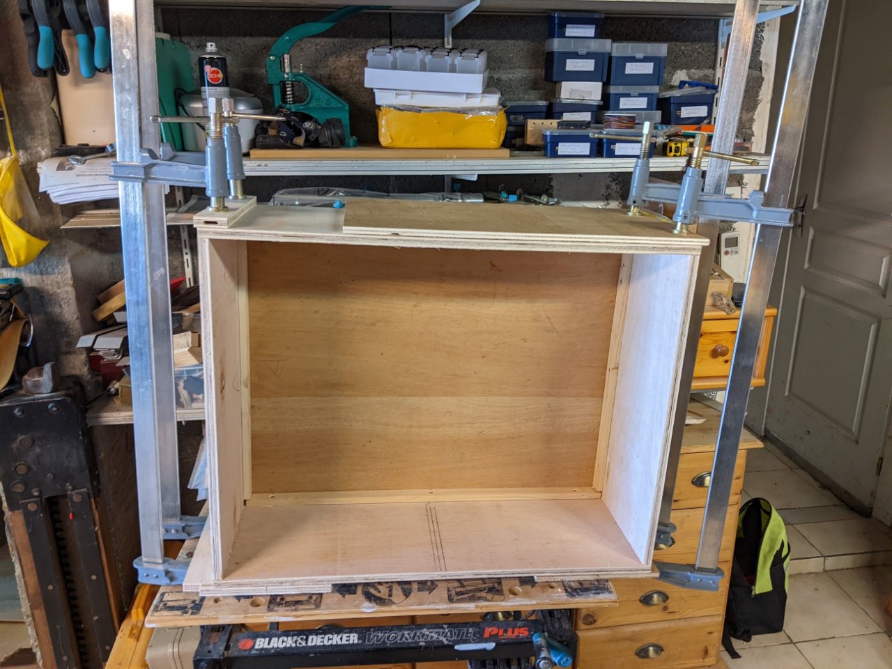

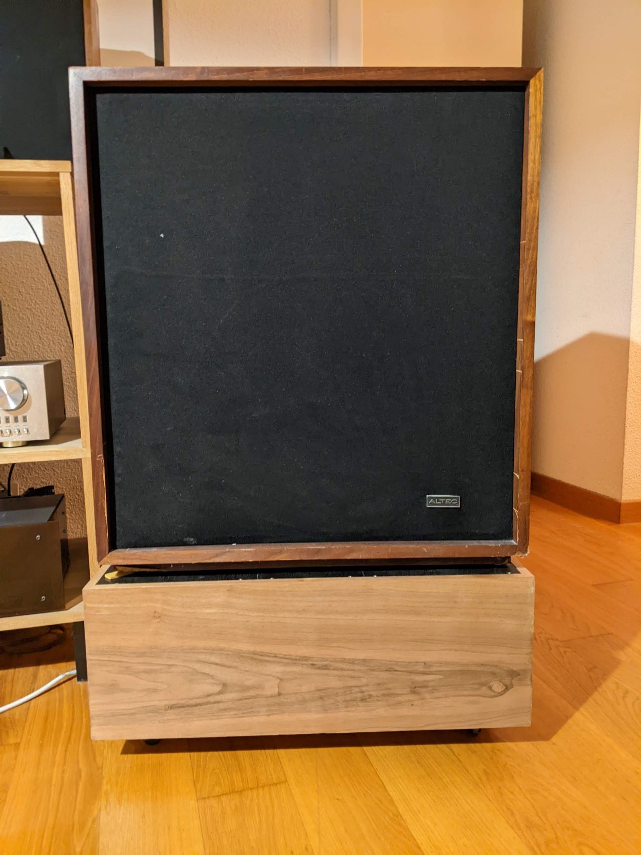

Après le pré phono RIAA, je viens vous présenter un deuxième petit projet que j'étais en train de faire avec l'aide d'un ami qui est un vrai passionné du bois, mais aussi avec les conseils du senseï toulousain.
En sachant que le tout est partie d'une idée de Pascal, qu"il m'a formulé il y a fort longtemps, mais je n'ai pu la mettre en œuvre que maintenant ...
J'ai crée pour les Altec et potentiellement pour leurs remplaçantes des caissons que j'ai remplie avec du sable ... Et pas qu'un peu ... Il y a très précisément 105 kg de sable par caisson ... Autant vous dire que j'ai fait du sport !! J'ai remplie un caisson, mais je dois encore aller chercher 3 sacs de sable aujourd'hui !!
Je vous mets ici quelques photos.
J'ai fait une écoute hier, assez rapide, avec une enceinte posée sur le nouveau caisson et l'autre enceinte posée sur l'ancien. Et bien, cela me semble bien prometteur, mais, je reviendrai vers vous lorsque j'aurais un peu plus d'heures d'écoute au compteur.

N'oublie pas de bien le tasser., mais je dois encore aller chercher 3 sacs de sable aujourd'hui

J'ai tassé en me mettant dessus, avec les pieds comme pour les vendanges et je finis par égaliser un peu à la main lool. C'est du délire à la maison, mon fils se marre ...
J'ai déshumidifié autant que je le pouvais avec un déshumidificateur électrique.
J'ai récupéré le sable, il est dans mon coffre ... Suite soon lol

Et bravo pour l' initiative qui ne peut être qu' efficace
Padawan a écrit : mar. 22 nov. 2022 12:46 J'ai tassé en me mettant dessus, avec les pieds comme pour les vendanges et je finis par égaliser un peu à la main lool. C'est du délire à la maison, mon fils se marre ...![]()

Pour le deshumidifié il suffit de le chauffer, au four, sur un radiateur etc.Padawan a écrit : mar. 22 nov. 2022 12:46 J'ai tassé en me mettant dessus, avec les pieds comme pour les vendanges et je finis par égaliser un peu à la main lool. C'est du délire à la maison, mon fils se marre ...![]()
Si tu as une plaque vibrante pour le tasser c'est encore mieux

Le four j'y est pensé, mais il y a trop de sable lol.

merci et encore ... Ce n'est que le début ... Si mon pote garde la motivation, on va partir pour plus de travail encore ...
