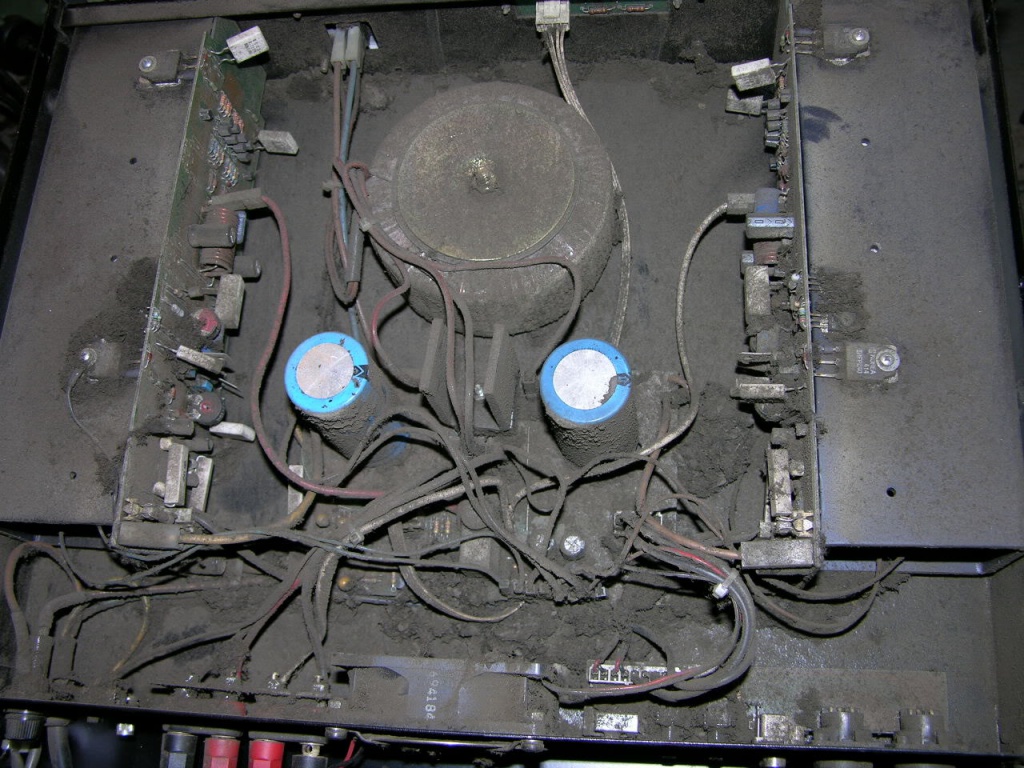

Je pensais que mon ampli était sale . . . . bah, pas du tout, regardez celui-ci ! ! ! :whistle:
PS : Le refroidisseur était quand même dans un état similaire à l'intérieur cet ampli :/

un cas extrème
20000 heures de vol ?
pour moi çà commencerait par le karcher

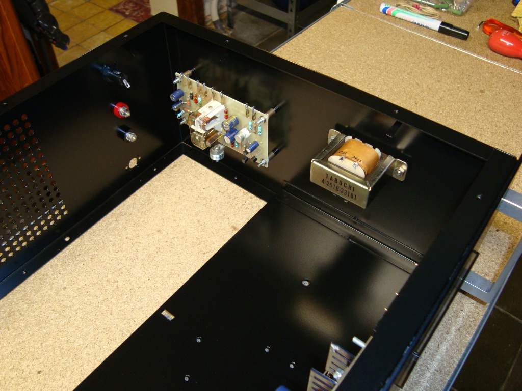

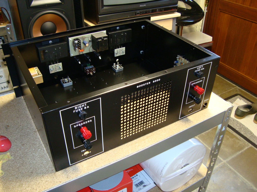

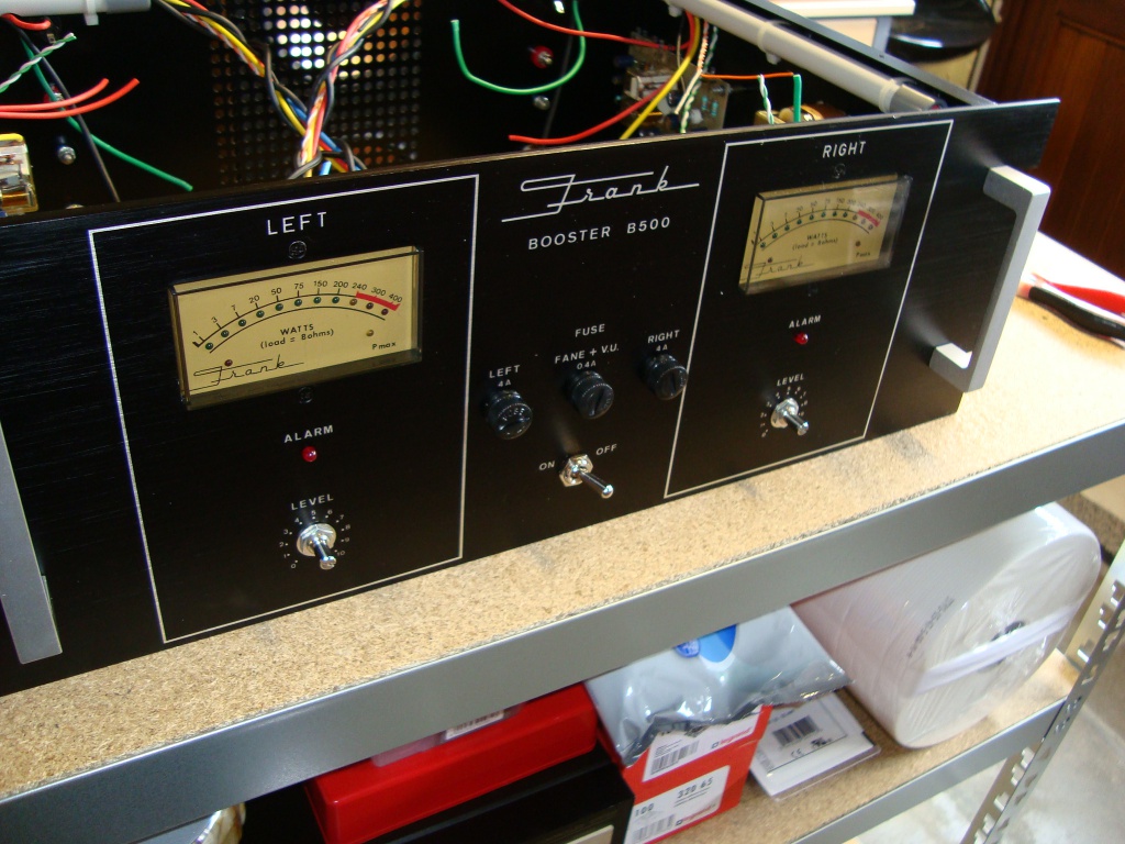

12eme PARTIE

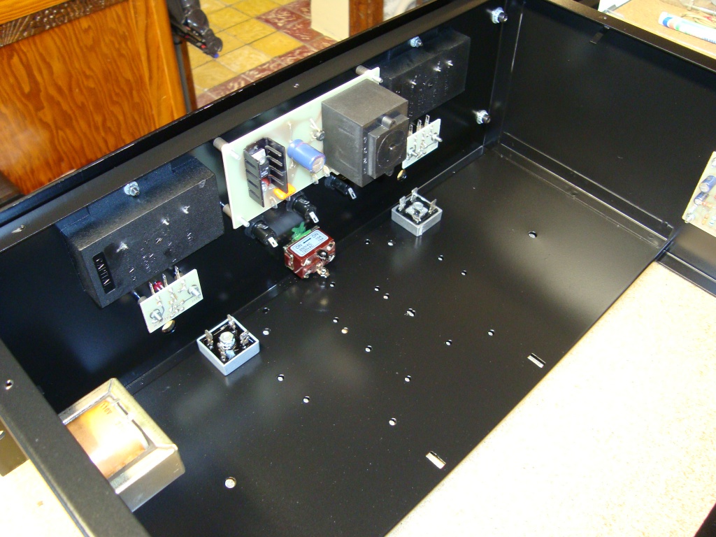

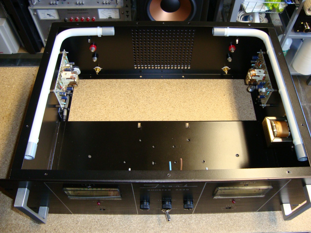

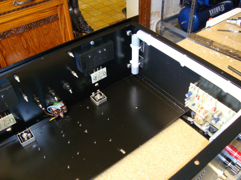

Le remontage de certaines pièces sur le châssis ! ! !

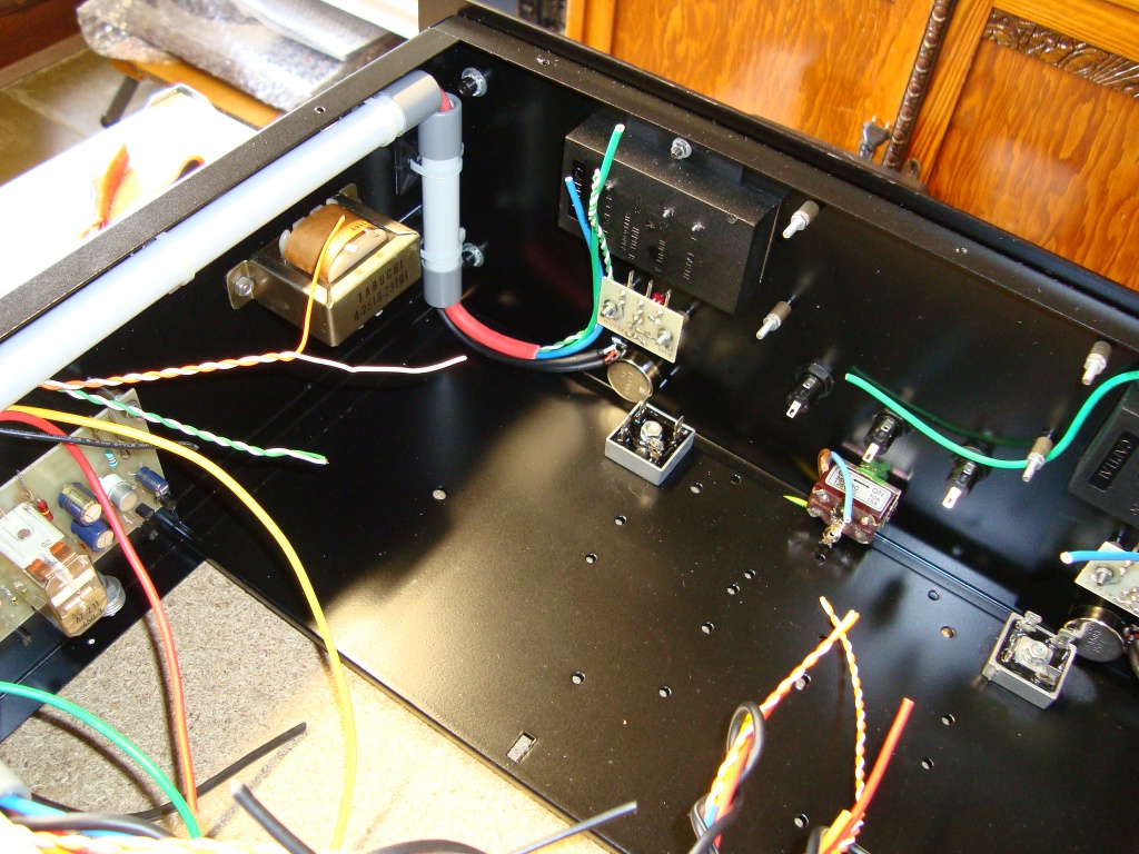

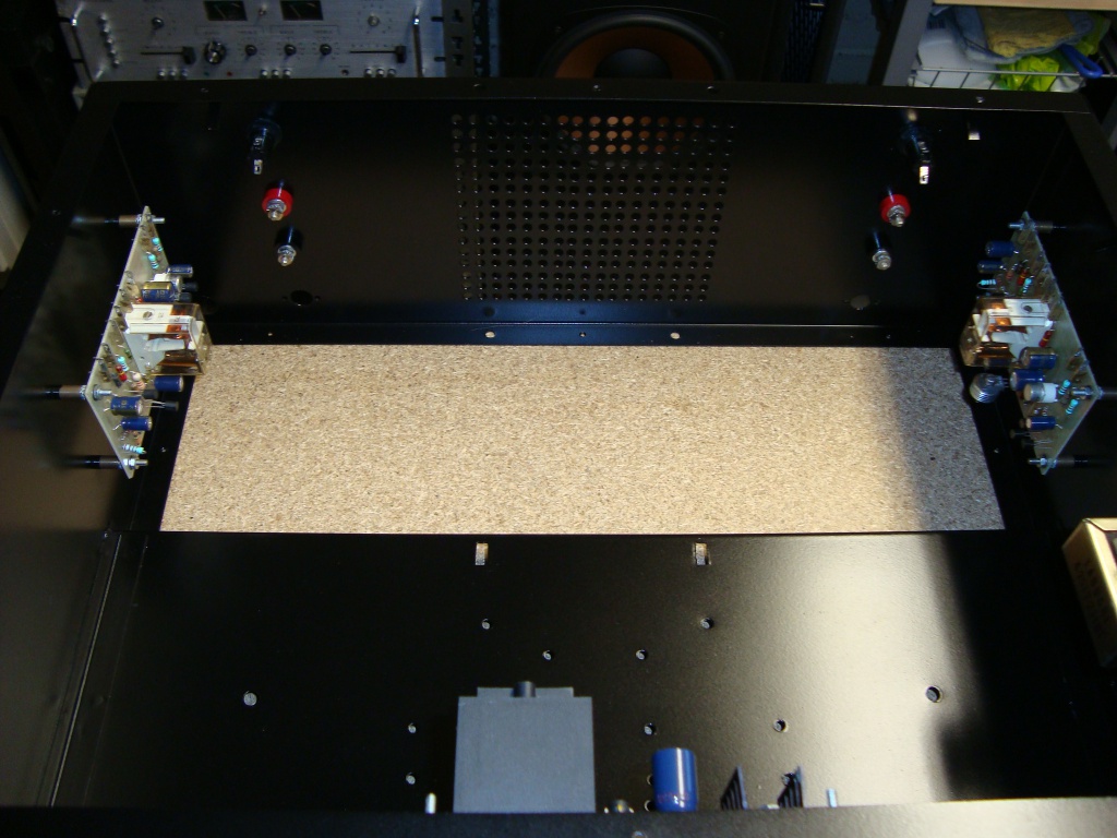

PS : Je dois faire très attention lors du remontage car la place est comptée. Il me faut constamment évaluer si tel ou tel câblage va passer sans gêner. L'espace pour certaines composants dans cette boîte est vraiment juste (dommage de la part de Frank de ne pas avoir fait appel à un châssis démontable) ! ! !

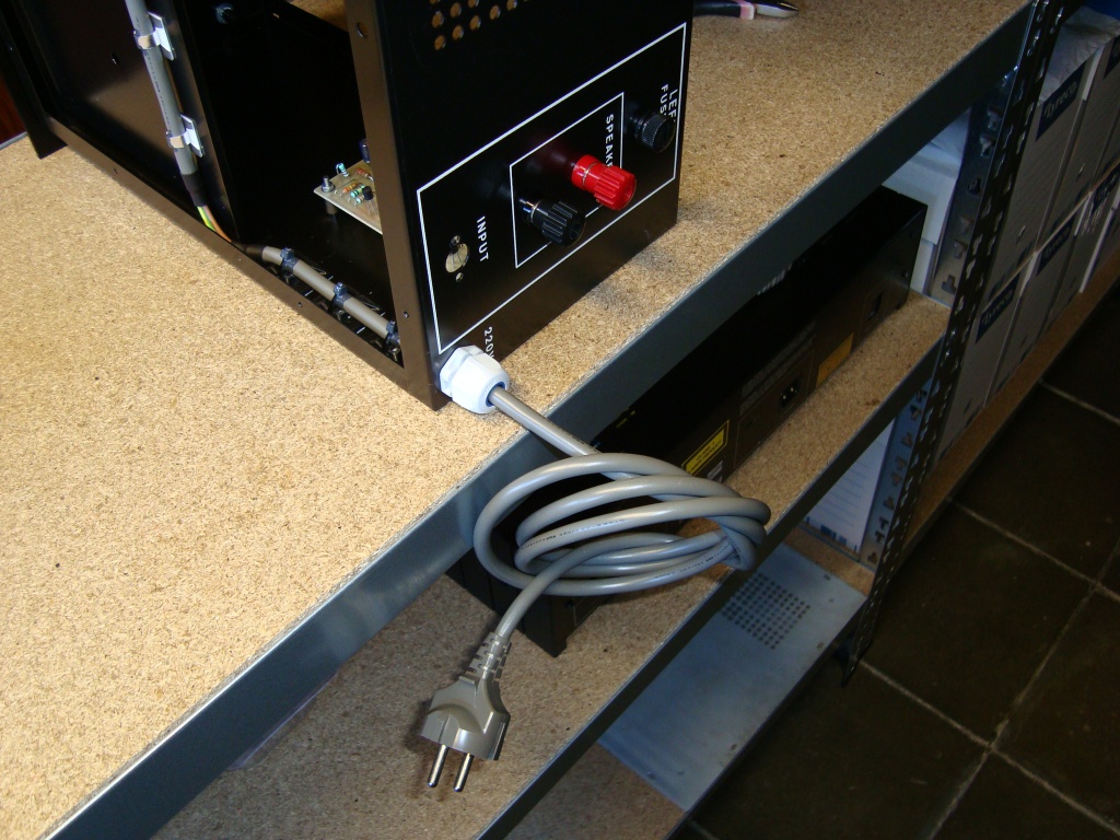

Un seul câble est passé, celui de l'alimentation 230V ! ! !
PS : j'ai eu des difficultés pour trouver un chemin sans trop de complications, celui d'origine était "volant" dans le coffret, c'était pas top ! ! !

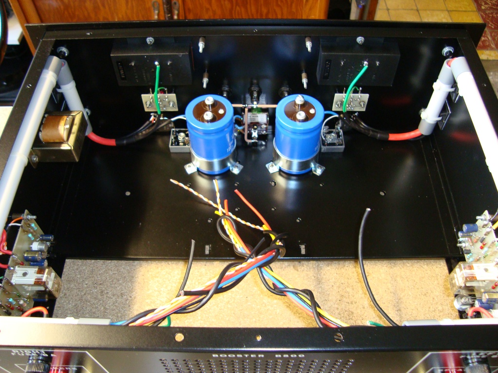

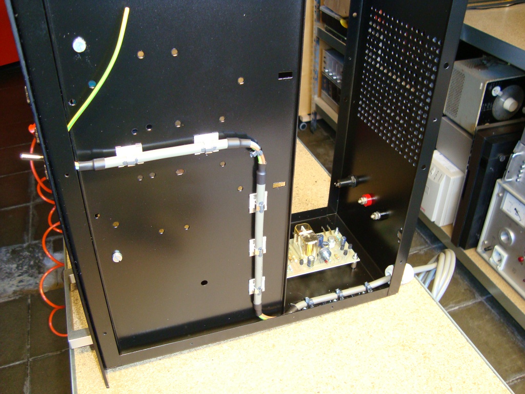

13eme PARTIE

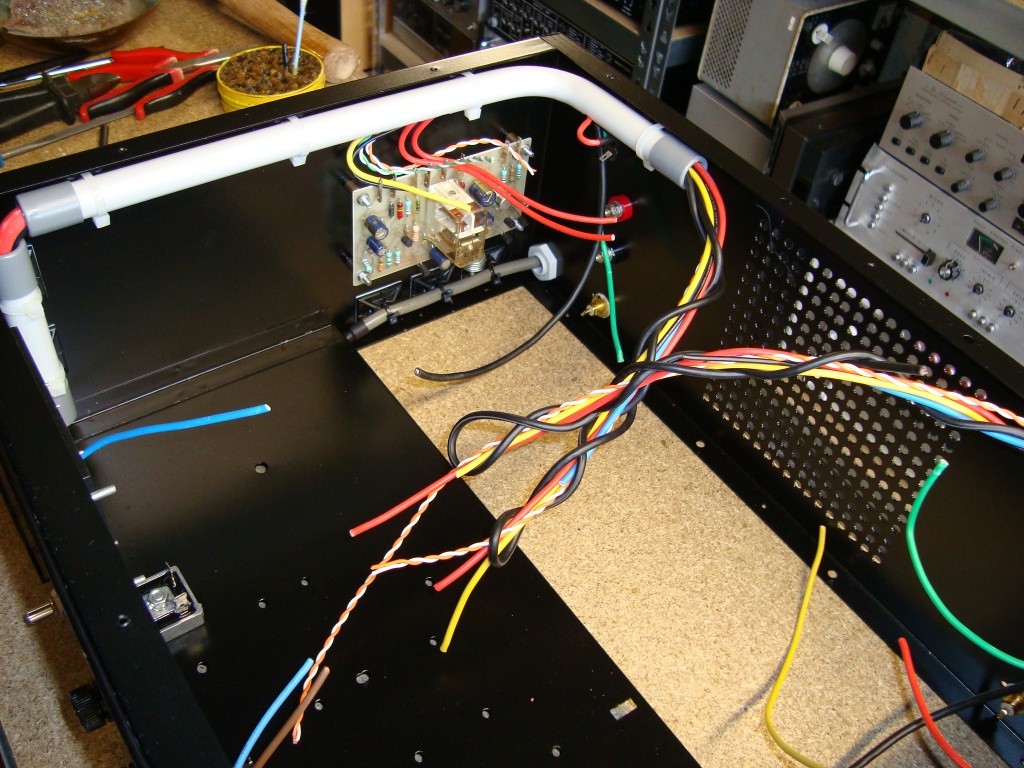

Le câblage de la bête ! ! !

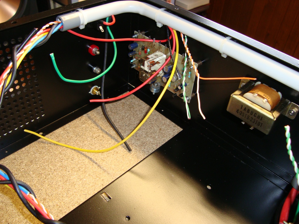

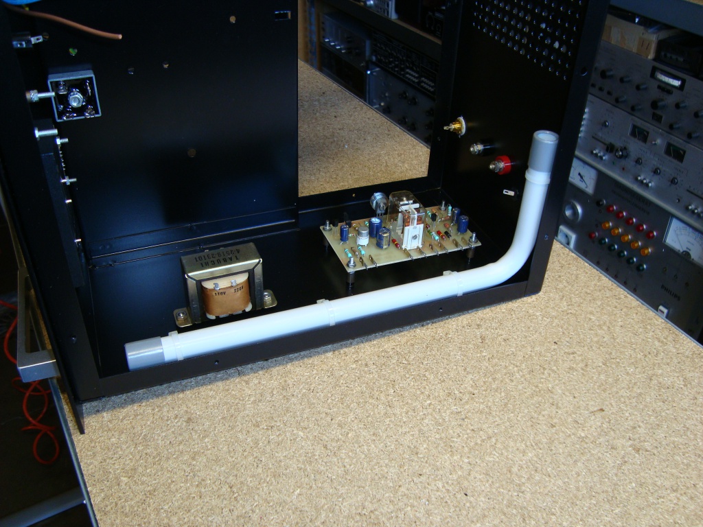

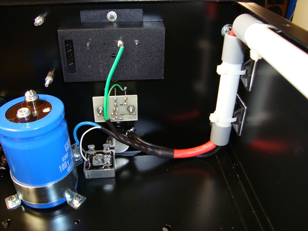

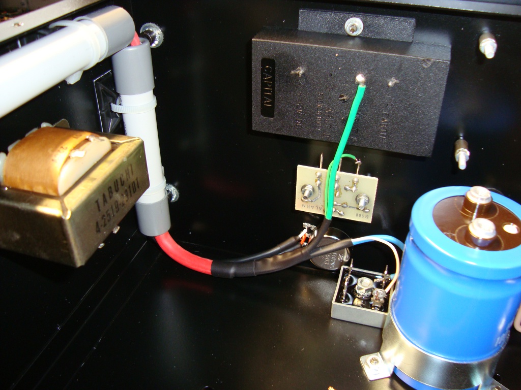

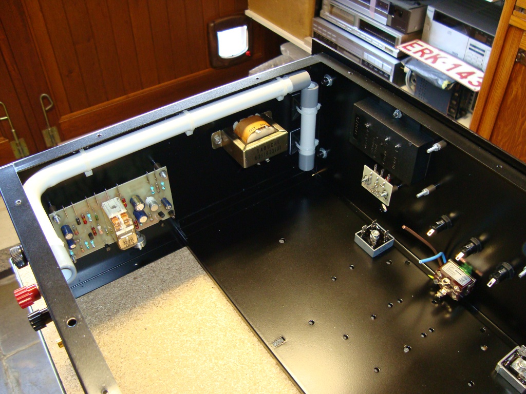

J'ai opté pour des passages dans des conduits TTH de 15 (tubes utilisés en électricité). Car cet amplificateur est pourvu de pas mal de câbles en tous genres ! ! !
La "HT" sera elle bien séparée car les tensions sont d'environ 2x115V aux secondaires des transfos . . . . Faudra faire bien attention aux isolements avant la mise en route ! ! ! :sweat:

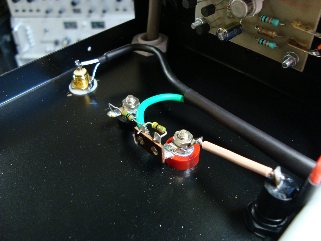

Les potentiomètres sont maintenant fixés sur la façade et raccordés avec un câble audio de bonne qualité (double blindage) ! ! !
Les tubages ! ! !
Le passage des différents câbles ! ! !
Le câblage continue ! ! !

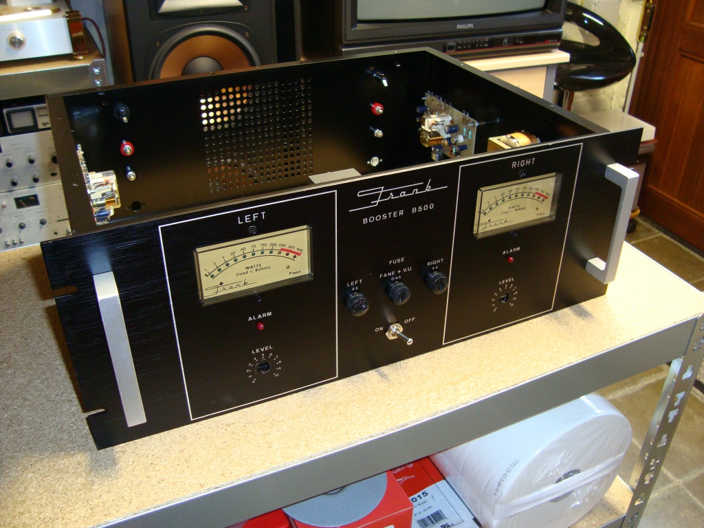

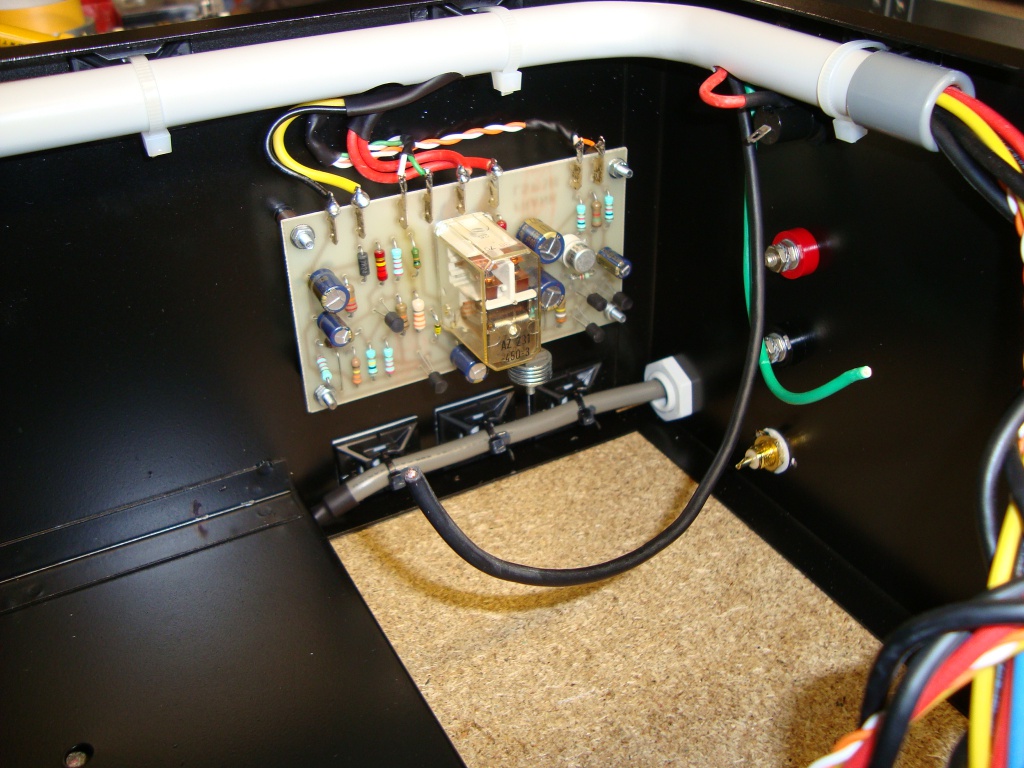

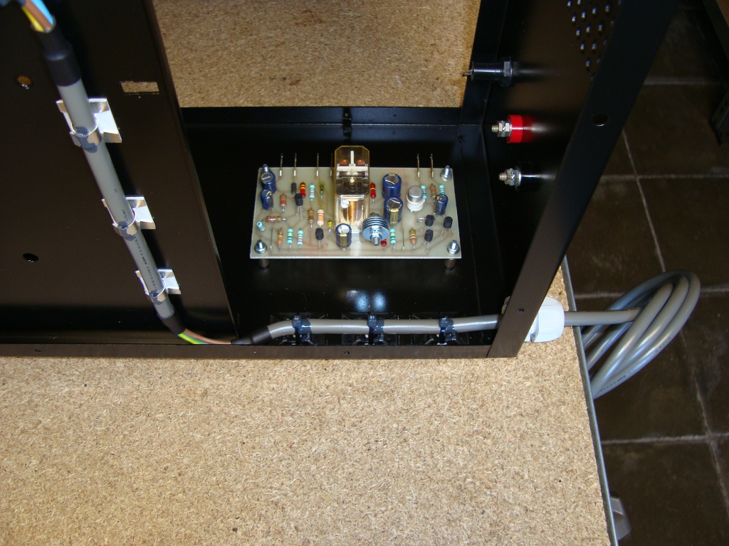

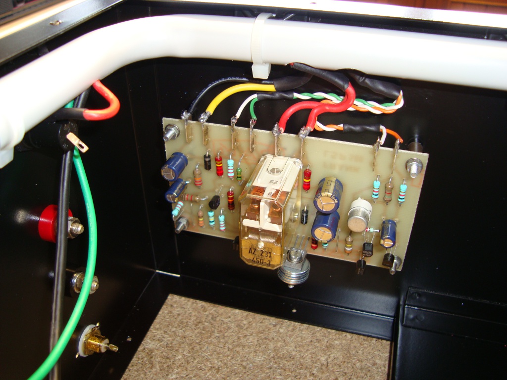

Le câblage de la façade est pratiquement terminé, celui des cartes de protection est lui clôturé. J'ai installé deux des quatre condos pour m'assurer que j'ai assez de place pour les câbles des transfos ! ! !
Cet amplificateur est bien difficile à remonter proprement car l'espace est compté et RIEN n'est prévu pour faciliter le travail (par exemple un châssis et des côtés démontables . . . . Tout est soudé) . . . . Un très mauvais point pour Frank ! ! !
:spamafote:

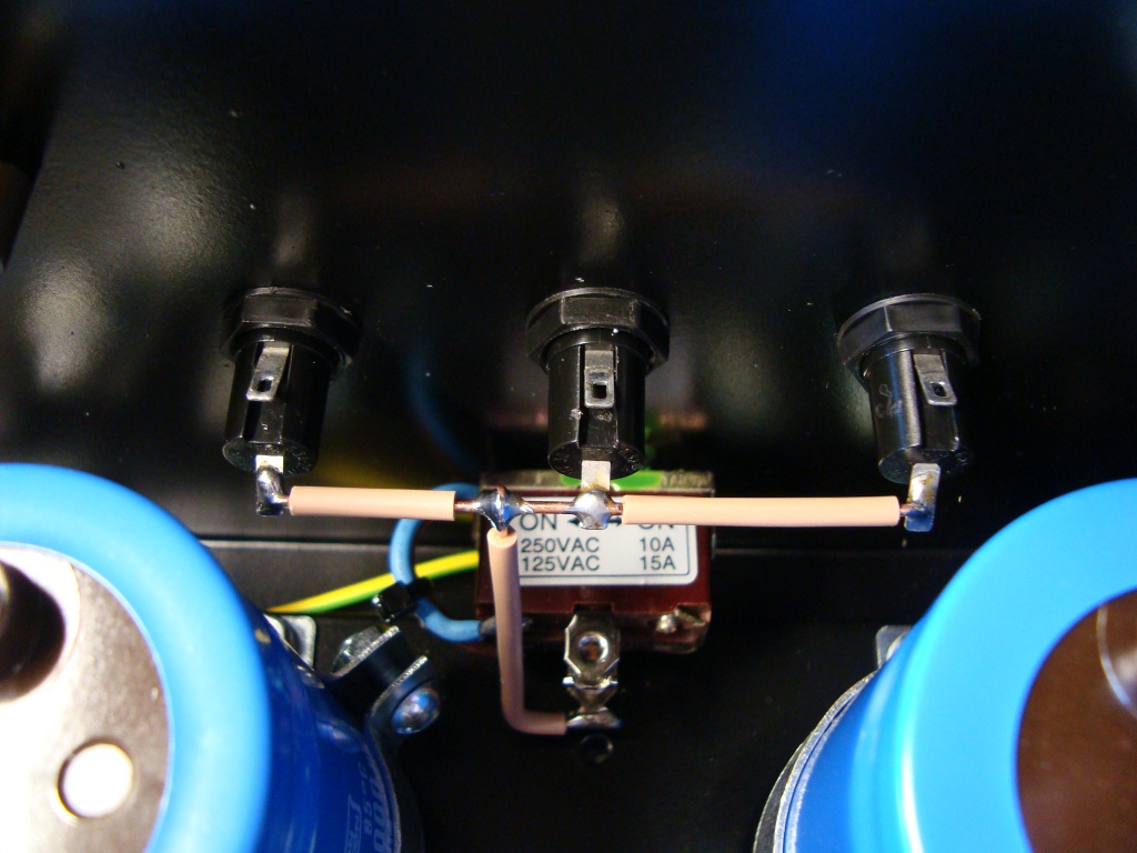

Les circuits sur la façade ! ! !
Les cartes de protection terminées ! ! !
L'alimentation secteur et ses protections ! ! !
Les entrées audio et les sorties HPs ! ! !
