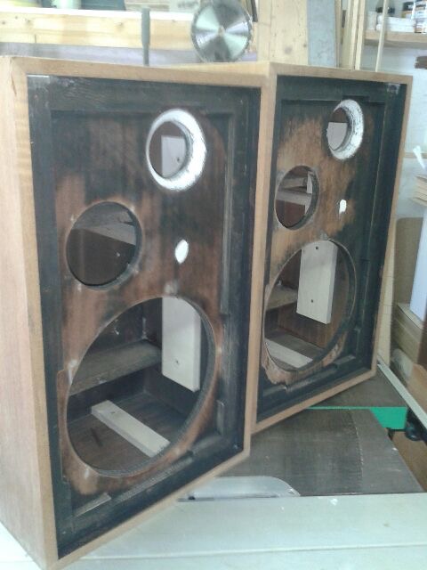

C'est bien la sampan 310 Léger de 1975
Misent à nues par mon menuisier préférer Stephanovic ;)

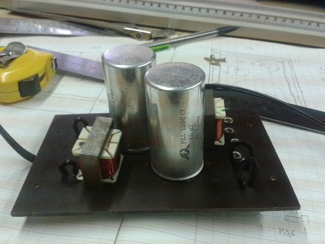

Je viens de récupérer mes sampan 310 ! Après un test audio avec mon revox 40, le rendu sonore semble comme bouché :/ le grave est court, et manque de brillance .. Je pense que recapage des filtres s'impose !! ça semble facile à faire ( 2 condos à remplacer ) me semble t'il.??
Si quelqu'un peut me donner les ref des condo à changer ? Merci

Je souscris aussi aux remplacements de composants du filtre. Considérer en l'espèce le découplage par du téflon. Cela s'entend!

Si quelqu'un aurais la gentillesse de me dirigé vers un site ou acheté les condos de Remplacement pour les filtres !?
Ainsi que les refs des condos à remplacer merci !

Stephane mon pot menuisier à fait un petit travail de base sur les caisses, mais nous avons bien envie de refaire les caisses complètement.
Stéphane à pris les cotes exacte pour les refaire En tri-plis de bouleau.
Renforts, Lissage pavillon et ponçage de l'ensemble.
La façade sera repeinte noir mat et le reste vitrifié incolore satiné

sentenza a écrit :Si quelqu'un aurais la gentillesse de me dirigé vers un site ou acheté les condos de Remplacement pour les filtres !?
Xavier
:hello: Xavier,
Pourquoi ne pas prendre des "K73-16B Military Capacitors for audio hifi speakers" qui ont bonnes réputation et d'un rapport qualité/prix imbattable?

sentenza a écrit :Stephane mon pot menuisier à fait un petit travail de base sur les caisses, mais nous avons bien envie de refaire les caisses complètement.
Excellent choix que le tri-plis de bouleau !!...
La caisse sera d'autant plus rigide et inerte par rapport au classique MDF.
le grave gagnera ainsi en rapidité et propreté :yes!:

D'origine, ce n'est pas ce que Cabasse faisait justement à cette époque, le multipli?
