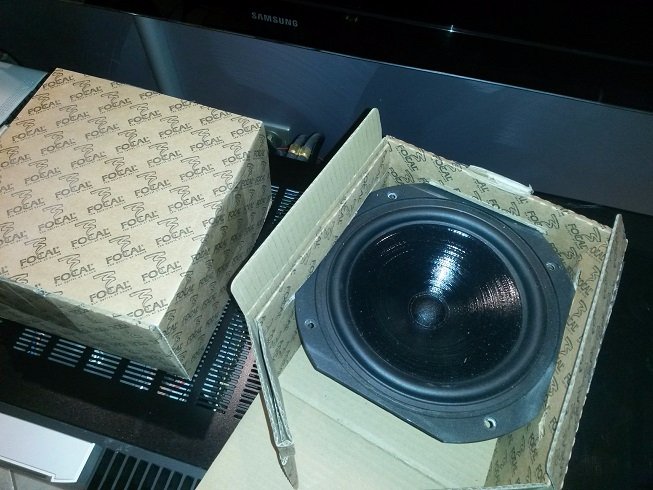

je m'étais présenté il y a pas mal de temps mais je ne suis pas un utilisateur actif... Juste pour vous montrer ce que je viens de recevoir...
J'avais envoyé mes HP de mes Confluence Cantilène pour réfection et moins de 15 jours après j'ai recu des HP neufs ! Enfin ils ont juste gardé les saladiers et tout remis à neuf...
Mes Confluence chantent de nouveau comme au premier jour et j'ai enfin du grave... Les suspensions des anciens HP étaient tellement durcies que je n'avais rien en grave...
