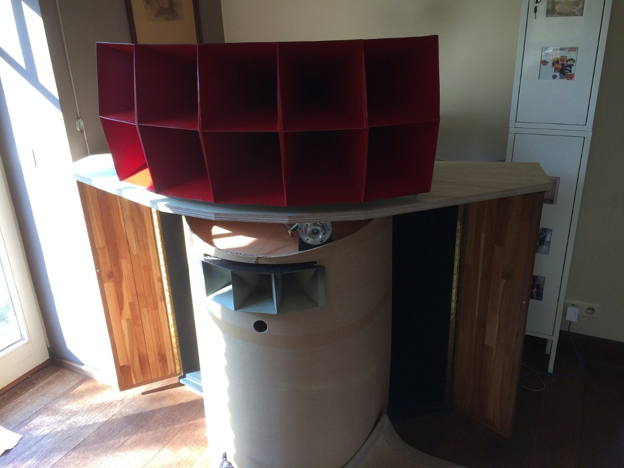

Dernier essais en optimisation de l'étendue du grave par la pose d'un panneau multiplex sur la partie supérieure du caisson.
Ceci permet du coup d'avancer le pavillon bas médium 10 cellules d'une bonne vingtaine de centimètres.
Ce sera la version définitive dans la disposition sinon que le trois cellules sera remplacé sous peu par un 6 cellules Vitavox.
La suite à venir...
Marc

Etape suivante d'essais avec un autre pavillon haut médium pour le GP1 c'est le CN155 six cellules qui remplace le trois cellules.
J'ai bien évidement dû modifier le support prototype MDF pour ce pavillon.
La structure définitive sera très probablement une ossature métal avec un habillement bois massif pour le "Waf".
La couverture haut médium remplis mieux l'espace qu'avec le trois cellules...je suis encore à passer mes références Cd , vinyl pour un bon bout de temps !
Il est envisagé une autre disposition du genre remonter le haut médium plus près du bas médium et déplacer le tweet côté intérieur toujours juste sous le dix cellules .
Actuellement j'ai le haut médium pile à hauteur des oreilles (80 cm du sol à axe six cellules), la hauteur complète de l'enceinte est à 146 cm.
Ils ne seront plus tous trois dans un alignement vertical du coup mais mieux regroupés ; à voir...A entendre plutôt :)
La suite après de longues écoutes , et rassurez vous cela m'amuse et j'écoute malgré tout beaucoup de musique aussi !!!!
Bonne fin de journée.
Marc

EDMONTUS a écrit : jeu. 20 juin 2019 18:19 Il est envisagé une autre disposition du genre remonter le haut médium plus près du bas médium et déplacer le tweet côté intérieur toujours juste sous le dix cellules .
Je comprends que tu cherches à obtenir une reproduction la plus "ponctuelle" possible mais ce n' est pas en les rapprochant plus qu' ils ne le sont actuellement que tu obtiendras cela.
Il faut tenir compte des lobes de directivité de chaque pavillon à leur embouchure et éviter qu' ils ne se chevauchent.
Pour avoir expérimenté la chose les rapprocher trop n' est pas bénéfique. La ponctualité …. et nécessairement l' effacement des haut-parleurs dans l' espace sonore …. s' obtient avec une mise en phase rigoureuse.
Maxime1123
Messages : 860
Re: Klipschorn DIY
Message par Maxime1123 »
Je n'ai pas encore été confronté à la mise en phase de haut-parleurs dans cette configuration (bien que haut rendement mon installation utilise des filtres passifs dans des enceintes "clefs en main"). Quelle est la bonne méthode pour y parvenir avec des enceintes telles que celles de Marc ?
Messages : 6329
Re: Klipschorn DIY
Bonsoir Maxime
Maxime1123 a écrit : dim. 23 juin 2019 17:50 Quelle est la bonne méthode pour y parvenir avec des enceintes telles que celles de Marc ?
Ce sont des questions / réponses déjà posées et explicitées dans le sujet sur le haut-rendement et suffisamment complexes pour ne pas avoir à y revenir aussi bien sur le coté "mesures" que sur celui de "l' écoute".
