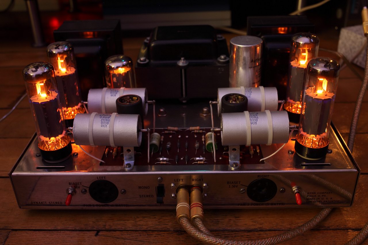

6336A a écrit :Tu vas nous virer immédiatement, tout de suite, illico presto, action-réaction (comment, pas encore fait ?) ces sal~#$*µies de #~µe de styroflex de 390pF et de 82pF, et nous les remplacer par des vrais condensateurs. Et comme il me semble que tu as une bonne adresse pour les micas argentés, tu vois ce que je veux dire...
Et là aussi, tu nous diras la différence... bien que je la connaisse déjà, mais ça pourrait intéresser les autres ;)
Salut JF, Jean, Didier, Image
@JF :
J'en ai aussi sur mes Mark III (390pF/750pF) et le résultat est plutôt sympa. :spamafote:
A l'occasion je testerai, mais pas de suite car il me faut d'abord appréhender l'apport éventuel des teflons et l'apport du mode pseudo-triode ajouté aussi en cette fin d'après-midi.
Les switchs de permutation des mods ultra-linéaire/pseudo-triode ont été placés en façade.
Dynaco Stereo 70_Mod avril 2015_05.jpg (193.51 Kio) Vu 4037 fois
Pour l'instant, seuls les test et réglages de bias ont été effectués avec succès sur enceintes suicides. :)

J'ai enfin pu faire quelques écoutes, hier soir et en fin d'après-midi. :libérer la parole:
Ce "petit" upgrade a fait beaucoup de bien au ST70.
Cela faisait 6 mois que je l'avais délaissé au profit des MarkIII en mode pseudo-triode.
Ces capas russes sont des valeurs sûres ; n'hésitez pas à les essayer.
En ultra-linéaire, leur apport est indéniable et encore plus flagrant en mode pseudo-triode.
Là, comme sur les MarkIII, ce mode ajoute un surcroit de définition et de matière, tout en gardant du naturel et de beaux timbres.
J'avais peur que la puissance réduite de ce mode (-40%, je crois) se fasse sentir avec les Ditton 66, mais les 2x20W leur conviennent très bien.
Bref, j'aurai dû faire ces modifs depuis longtemps. :autralia:
