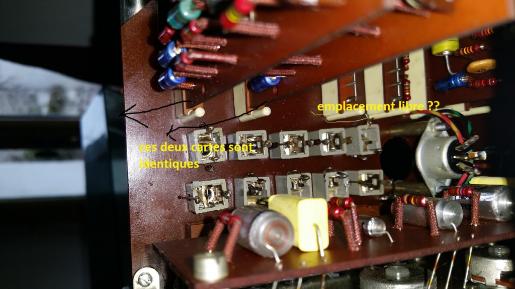

Bonjour à tous
Je reviens sur ce sujet , car décidément je suis bien indécis.
L'ampli possède d’après ce que j'ai compris 1 carte phono , comme j'ai plusieurs platines deux au mini , j'aimerais pouvoir brancher deux platines sur cet ampli en mm d’où ma question.
Est il possible de rajouter une carte phono supplémentaire , il me semble qu'un ou deux emplacements sont libres à proximité, et si oui faut il les fabriquer a l'identique ou peut on ajouter une carte phono d'une autre marque et ainsi éviter l'achat d'un prephono supplémentaire dans un boitier externe
Il y peut être d'autres solutions comme un switch à placer, pour passer d"une platine a l"autre, sans débrancher et rebrancher à chaque fois les rca .

Il faut faire une deuxième carte phono à l'identique en utilisant éventuellement une carte à pastilles mais le mieux serait de faire un circuit imprimé pareil à l'original.

- toscan
- Messages : 375
- Enregistré le : ven. 4 avr. 2014 19:27
Re: Audiotec PA800D
Pas évident mais faisable
L'entrée spec doit correspondre aux emplacements libres a coté des cartes préamplis
A confirmer sur le schéma

- coadecm
- Messages : 948
- Enregistré le : mer. 4 août 2010 16:50
- Localisation : Près de Bergerac
Re: Audiotec PA800D
Exactement , on adapte cette entrée spec aux besoins supplémentaires désirés , PU ou haut niveau HN
