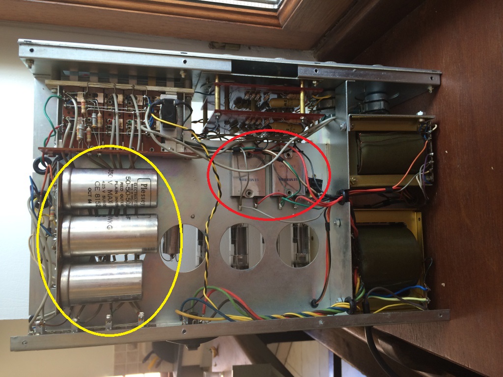

Concernant le 40 de Sentenza, il faut impérativement remplacer le condensateur chimique entouré en rouge sur la première photographie. Si celui-ci se met en CC, tu peux faire adieux à tes ECL86.
Les ponts de diodes au Sélénium entourés en rouge sur la deuxième photographie sont à remplacer eux aussi. Ils ont la très fâcheuse de se mettre en CC.
Les trois triples condensateurs chimiques entourés en jaune ( 2 X 3*50uF et 3*600uF ) sont , à minima, à vérifier (capa, ESR)

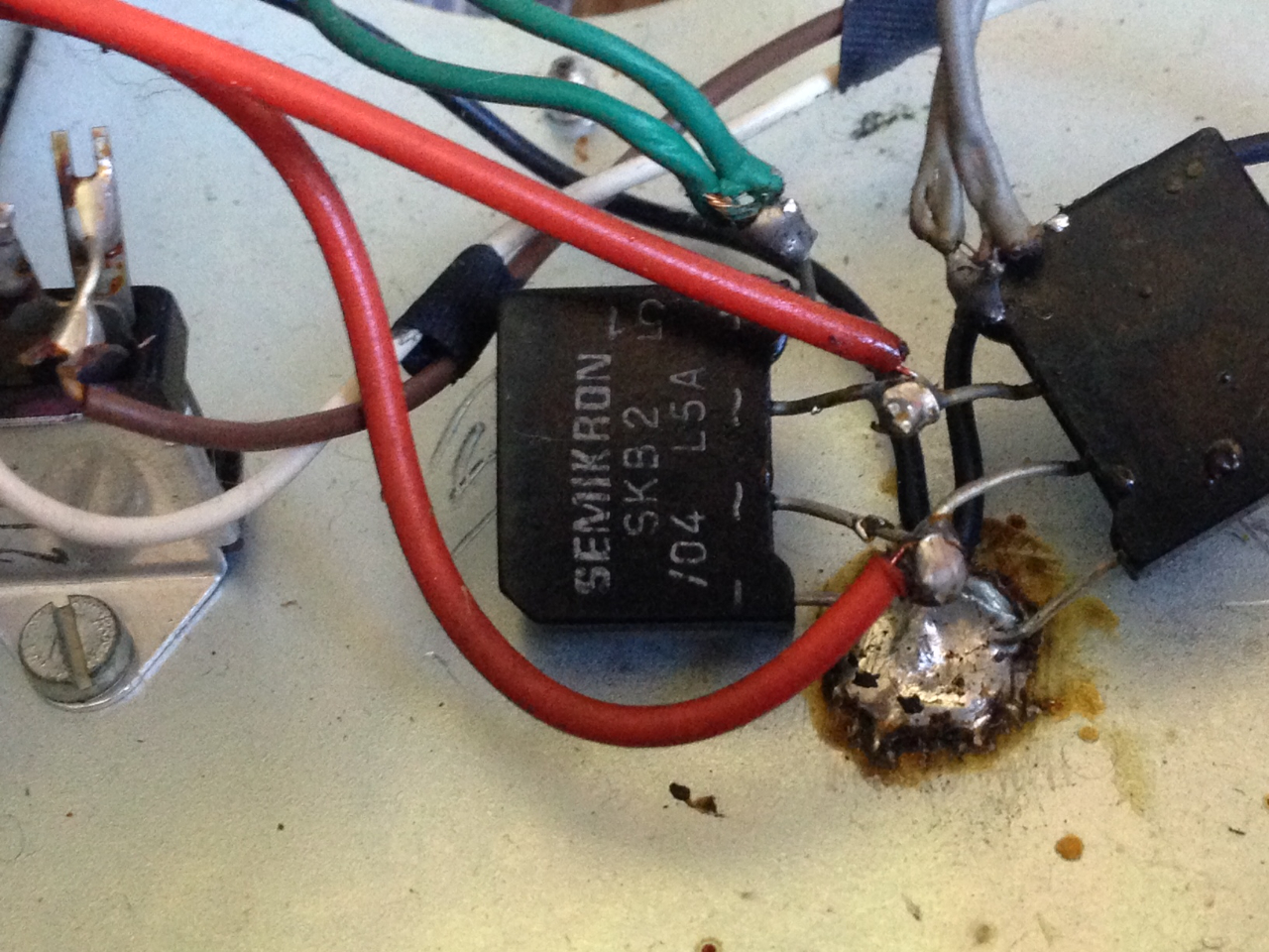

J'ai découvert que le pont des diodes dans mon Revox 40 était changé , par contre je ne sais pas si c'est fiable , donc j'ai pris une photo.

Effectivement ces ponts redresseurs ne sont pas les modèles originaux qui sont des ponts au sélénium et ceux-ci sont au silicium, il y a 2 choses qui m'interpelle:
1 la qualité du travail réalisé est pour le moins passable. (bon si ca fonctionne pourquoi pas mais c'est moche!)
2 le redressement par des diodes silicium à la place des sélénium apporte une montée de la tension en sortie du redressement non négligeable, je ne vois pas sur la photo si il y a d'autres composants qui ont pu être rajoutés (Résistances) pour réduire cette hausse de tension, si ce n'est pas le cas, l'appareil doit être survolté assez fortement ce qui n'est pas bon à plus ou moins long terme pour ses tubes qui travaillent alors loin des points de fonctionnement prévu par le constructeur.

Je pense que je vais change ce pont des diodes ,il n'y a pas des resistance de plus ,que les pont des diodes..
J'ai impression que l'appareil se chauffe vraiment beaucoup,un vrais grille pain. peut être c'est normal pour lui mais j'ai des doutes et je n'ai pas envie d'installer 4 tube nos dont je viens d'acheter.

changer les ponts redresseurs pour faire quelques choses de plus propre pourquoi pas, mais cela ne résoudra pas le problème hypothétique de tensions trop importantes qu'il va falloir aussi vérifier par rapport aux tensions précisées dans le schéma qui est dispo. sur ce thread...

Il est dangereux d'utiliser cet appareil dans cet état, le remplacement des chimiques et ponts de diodes ne sera que bénéfique.
kiseki92 a écrit :Si tuberclinique dit de ne rien changer, pourquoi vouloir changer ?
Pour éviter qu'il brule par exemple ! Comme mon exemplaire, avant que je le récupère.....
Ces appareils utilisent de la HAUTE TENSION et ont été fabriqué au début des années 60 ! De plus, il est de notoriété commune que les ponts de diodes aux séléniums ont la fâcheuse tendance de se mettre en court-circuit !

Finalement j'ai reçu ce kit de Nagravox d'Australie (c'a pris que une semaine :) )
Les pieces ont l'air de qualité et l''explication est très claire-"monkey see ,monkey does" :D
Dont ,j'ai monte les ponts des diodes et, j'ai changé petit condo 50mF et modifié l'entre "tape".Suit les mesure était correct,comme était dans la notice.
Apres j'ai testé les gros condo et incroyable ils sont tout en bonne état , même le petit que j'ai change suit a vos conseil est finalement bon.
Je me pose question :faut-il changer les gros capa siemens, tant que l'ampli ne fait pas de bruit et leur valeur est correct?
