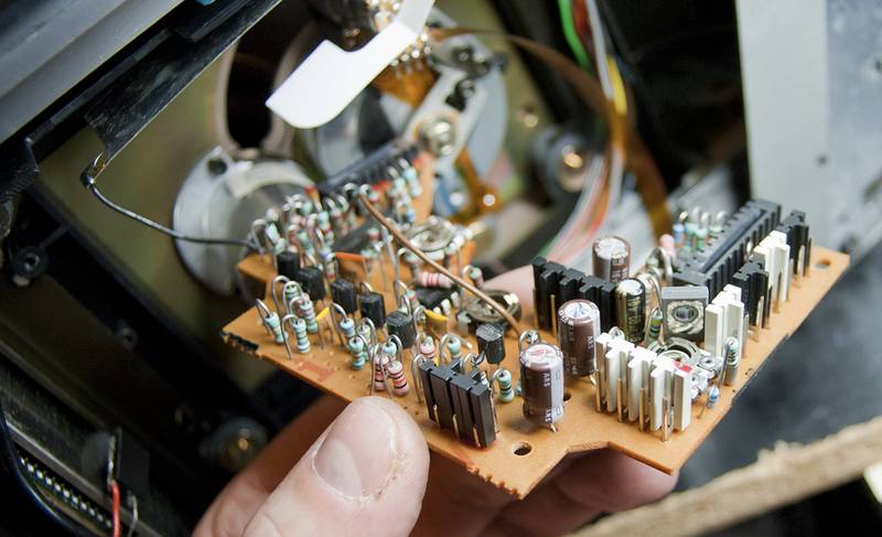

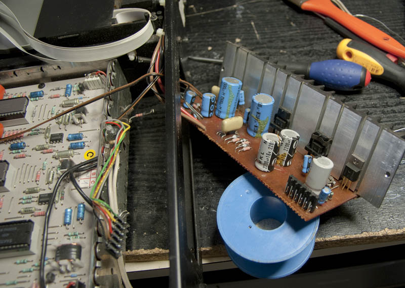

Suite et fin de l'intervention sur la platine de Rachid.
Voila ce qui a été fait : Le changement des chimiques (HS ou en très mauvais état) à résolu le bourdonnement en sortie.
Les gros chimiques sont parfaits à la mesure et n'ont donc pas été changés.
L'intervention comporte des risques du fait de la proximité de la tête et de la présence des ajustables sur la carte qu'il ne faut pas "bouger".
Les chimiques d'origines étaient bien malades, que ce soit en capacité ou l'esr.
Je n'ai pas pris de photos de la carte servo, ou j'ai changé un chimique (mesure moyenne) les autres étaient tous parfait.
Je n'avais pas contrôlé les chimiques sur cette carte au début.
Quelle erreur ! Capacité et esr : la grande débandade !
Le changement est IMPRESSIONNANT à l'écoute.
Les "déchets".
Concernant les problèmes de lecture des cd-r (sifflement mécanique après 30 minutes, platine qui déraille et se met en erreur), je me suis évertué à solutionner un problème pas particulièrement lié à la platine.
La raison est simple : cette platine n'apprécie pas les cd-R que j'ai gravé avec l'actuel graveur présent sur mon PC, quelle que soit la marque ou la vitesse (obligatoirement importante sur un graveur récent).
Cette platine n'a absolument aucun problème de lecture sur de vieux CD-R, en état parfois plus que douteux, voir même des CD-R bizarres (face noires par exemple).
A voir si l'incompatibilité est liée à mon graveur uniquement ou pas.
Les "déchets".
