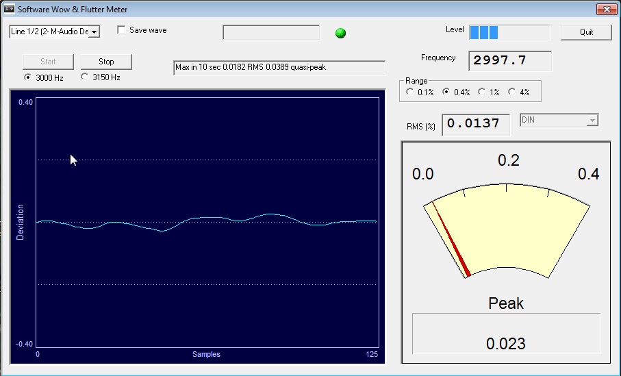

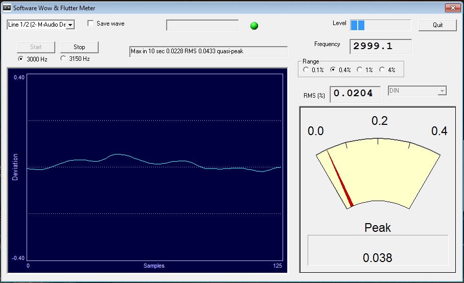

voila , je préfère :
W&F face A Teac 3150.jpg (91.2 Kio) Vu 2317 fois
W&F face A Naks 3000.jpg (89.78 Kio) Vu 2317 fois
W&F face B Teac 3150.jpg (91.53 Kio) Vu 2317 fois
W&F face B Naks 3000.jpg (93.83 Kio) Vu 2317 fois
j'avais trop bien nettoyé les axes de cabestan et oublié de remettre une larmette d'huile :mur:
