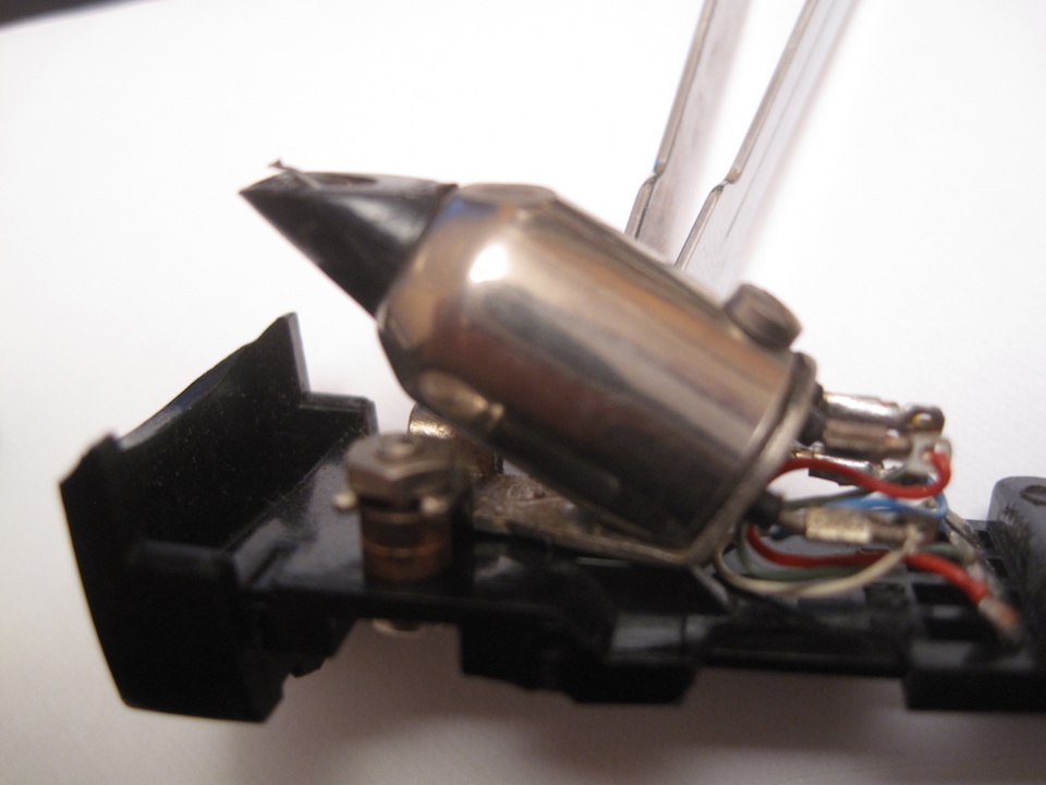

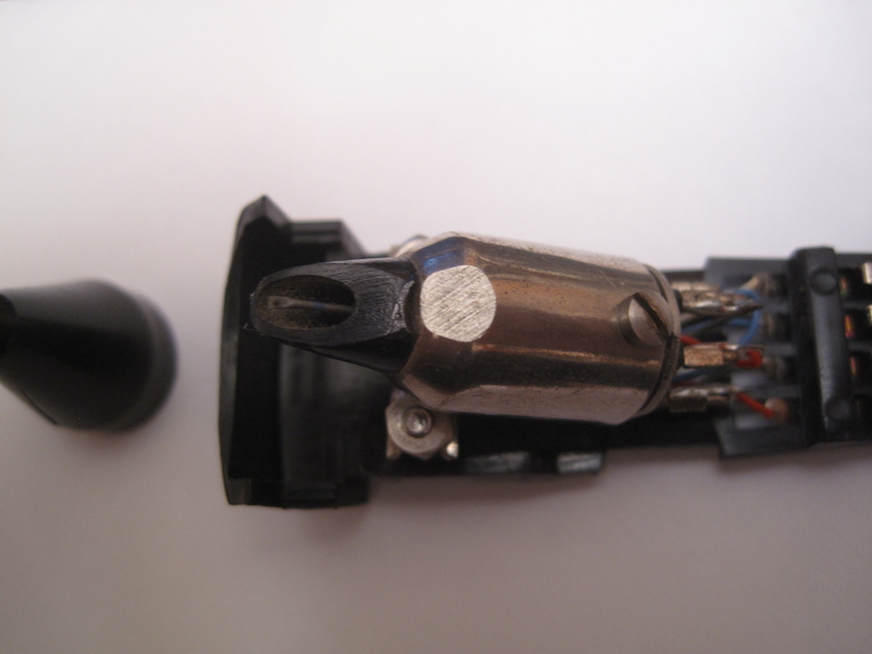

Voici les nouvelles photos qu'il m'a fait parvenir . Y at-il quelque chose à faire selon vous ? Merci beaucoup pour vos appréciations ou diagnostics .

- chartz
- Messages : 3402
Re: Bang & Olufsen 42V
C'est la bonne cellule en effet. Tu vois bien l'angle différent !
Mais je ne me souviens pas qu'elle soit détachable de son support. Je suis même sûr que non, donc tu oublies.
est-ce que ça voudrait dire que je ne pourrai pas l'utiliser sur le bras ST/M ? Il me l'a propose entière comme cela pour 60 € . Mais si tu me dis que je ne pas bricoler dessus j'hesite fortement maintenant ...

- chartz
- Messages : 3402
Non tu ne peux pas bricoler.

J'ai depuis peu une BEOGRAM 42V. Cette platine qui se trouvait sur le bon coin j'ai pu la récupérer avec le plus grand soin dans son transport et après l'avoir complètement nettoyé et regraissé dans ces parties du moteur l'ait remise en route impeccablement bien . Elle avait lorsque je l'ai récupéré une cellule SP10 à laquelle il manquait l'aiguille. Bonheur presque comblé donc mais...Tout récemment j'ai pu trouvé sur internet une cellule SP6_7 (en pensant que tout irais bien) mais lorsque je joue un vinyle le son paraît bien trop aigu. J'ai pu me renseigner sur ce forum dans une page dédié à la beogram 42V et un forumeur m'explique que j'ai un bras ST/M et que ce n'est pas compatible avec cette cellule. l'angle d'attaque ne correspond pas a une cellule SP6-7 mais une SP1/2 (que je n'arrive absolument pas à trouver en vente sur internet).
Après quelques recherches je vous avoue avoir vraiment du mal à distingué un bras ST/L d'un ST/M d'autant plus qu'il y avait quand je l'ai récupéré cette SP10 montée dessus. Voici quelques photos et peut être pouvez-vous m'aider à me dire quel bras j'ai . Ca me permettrai de savoir si je fouille au fin fond d'internet pour trouver une SP1 abordable ou bien si je cherche une nouvelle aiguille à remonter sur ma SP10. Merci !!!!!!!! Et bonne journée à toutes et à tous !

- Klemp
- Messages : 6338
Ce n' est pas une SP1 qu' il faut chercher mais une SP2.
Cette dernière est adaptée aux bras B&O, la SP1 étant celle montée avec une fixation "Internationale".
