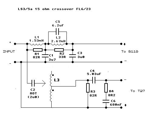

Aurais tu des clichés du filtre de chacune des versions 11 et 15 ohms stp ?
- Broonob
- Messages : 4175
Re: LS3/5a maison
Désolé, non, mais cela doit se trouver sur le net.Wagtbtoobz a écrit :Aurais-tu des clichés du filtre de chacune des versions 11 et 15 ohms, stp ?

Merci Jean François, ce n'est pas tant le schéma qui m'intéressait que son "implémentation" , sa réalisation originelle voulais- je dire ...

Je suis pour que tu nous commentes le schéma du filtre et ses diverses fonctions d' égalisation
