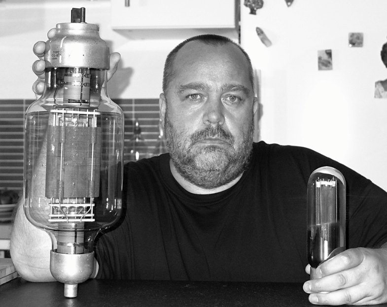

La TM100 fait parti de mes grands regrets... n'avoir jamais pu mettre la main sur ce tube afin de pouvoir faire un montage et l'écouter...
Il y en a deux autres, que vous devez connaitre et que peut-être vous avez pu écouter ? Les fameuses DA60 et DA100 (je ne dis pas la DA250 car là c'est monstrueux) 60W et 100W de dissipation plaque max, 25W en sortie pour la DA30 et 40W pour la DA100
Ces tubes, tout comme ceux présentés par Pierre devaient être magiques... et dans le même esprit, avec un recul de grille profond, situé entre -120V et -160V, pour une tension plaque max comprise entre 500V et 1250V.

Je suppose que c'est une triode HF ?
Je ne connais pas bien ce monde...
- AJMARS
- Messages : 207
- Enregistré le : jeu. 10 oct. 2013 14:55
Re: Un amplificateur pour les triodes 211, TM100, MC1/60 et
Oui, une 851.... un tube d'émission, avec une très belle linéarité, rien à envier de ce coté à une 211 ou une 845.... de quoi sortir 100W en SE classe A avec 600 W de conso au repos
genre 250 mA 2000V, plus dans les 100W de filament....

100W en chauffage, c'est du tout venant ! La QB5/1750 pareil, comme la VT127A, la 803 et d'autres ...
