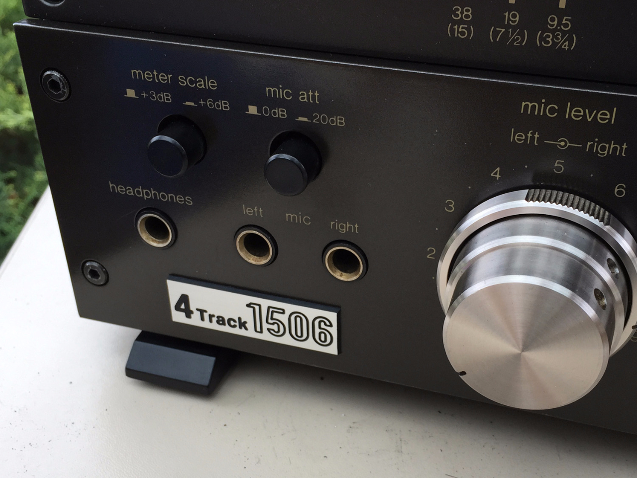

Mon Technics a enfin retrouvé un marquage conforme..
et entièrement "home made"...
Faut encore retirer l'ancien Logo, mais je ferais ça demain...
Demain : remplacement courroies de compteur et quelques capas...
Amitiès
Denis
Amitiès

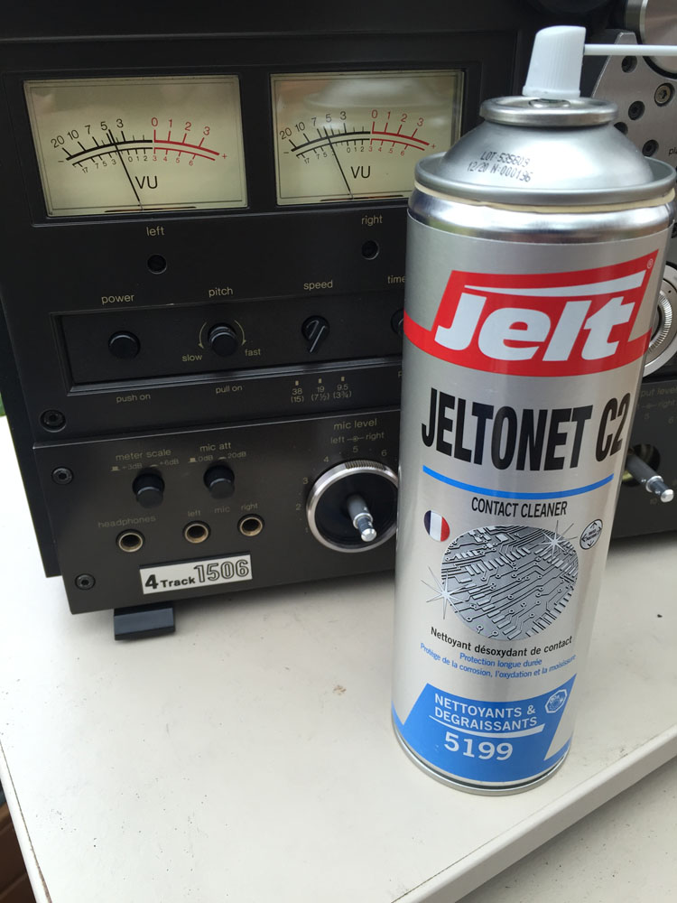

Quelques petites frayeurs en enlevant l'ancien logo qui tient par 2 agrafes derrière la façade mais qui en plus est collé au double face...
Le logo d'hier ne me plaisait pas vraiment, donc ce matin retour a la planche... pour un logo "outlined"
J'ai testé aussi un nouveau produit nettoyant contacts ( nouveau pour moi )
ça crache plus...et en plus il sent bon...l'Orange !
Amicalement
Denis

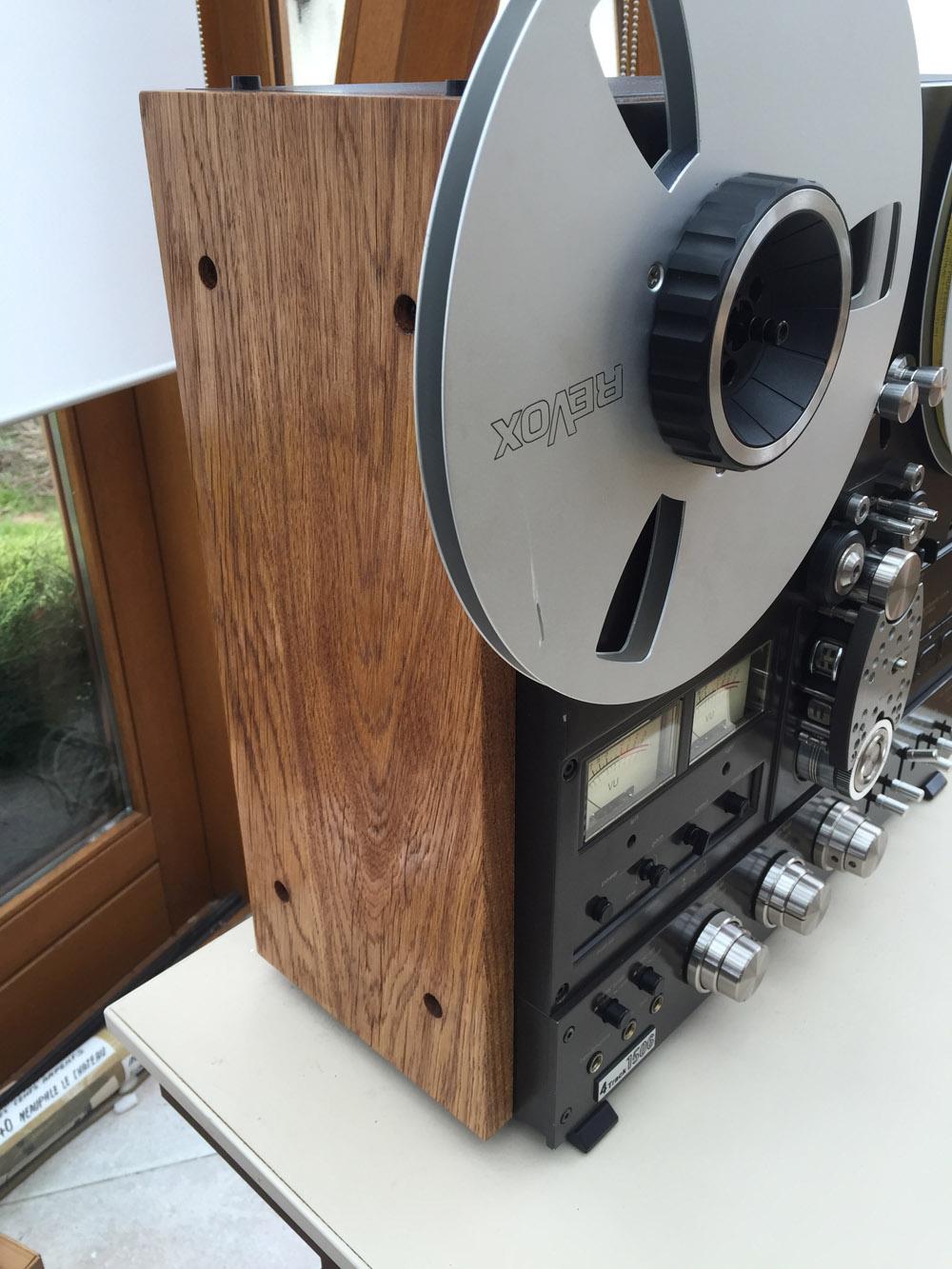

mon ami viens de me livrer les cotés du RS1506 en Cheme massif...
ça a une autre allure comme ça...
Amitiés
Denis

Magnifique , il est superbe avec ses flancs en bois ...
Tu as d'autres photos avec un peu plus de recule.
