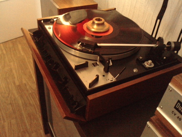

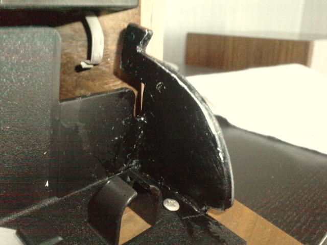

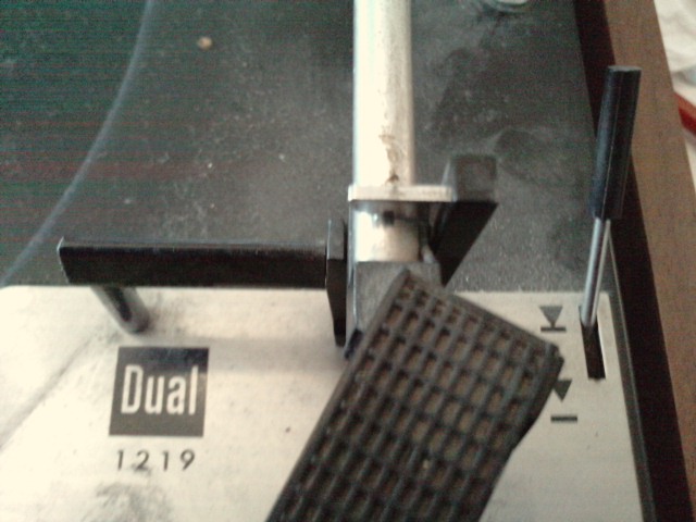

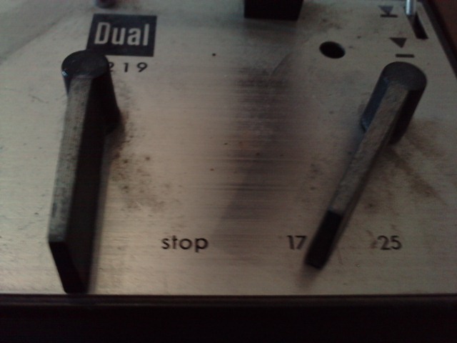

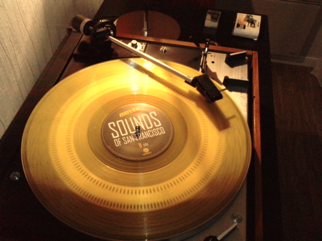

je vous fait un petit cr de ma 1219.
Je l'ai récupéré en état "moyen". Bien sale , le plateau ne tournait pas , les vitesses étaient bloquées , le selecteur de vitesses tournait dans le vide , la face avant basculante du support de la platine était cassé , le capot est malheureusement cassé et non réparable ,plus quelques autre problèmes ,bref que du bonheur .
J'ai commencé par tout nettoyer , dégripper , redresser et je pensais (à tort) ètre le roi de la montagne . J'ai eu quelques désillusions .
viewtopic.php?f=11&t=18426&hilit=dual+1219"
Cela me fera des anecdoctes pour mes futurs petits-enfants .
Quelques clichés avant refection .
Pour réparer la commande en roue libre , j'ai percé un trou de 2mm et j'ai injecté une résine noire pour solidariser l'axe et la commande ,c'est quasiment invisible .
Pour redonner du lustre au commandes , j'ai utilisé de la peinture pour maquette de marque Tamya TS30 . Pour la face Av ,j'ai du fabriquer une patte en alu que j'ai collé avec la résine noire puis repeinte . Aprés refection ,cirage ect.

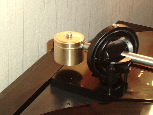

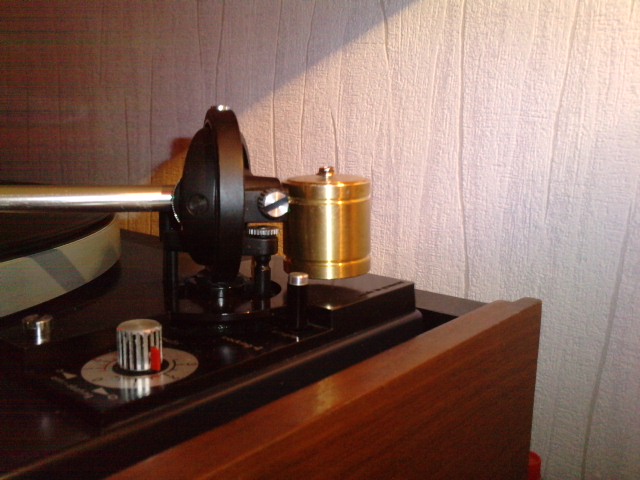

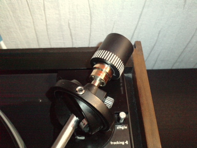

Suite au divers post sur les bras et cellules je me suis autorisé à divers essais pour l'alourdir .
Aprés divers essais , un poids de 10 grammes semblait le meilleur compromis pour le rendu sonore . Pour compenser j'ai rajouté deux masselottes en l'aiton du coté du contrepoid . je l'ai ai récupéré sur un magnétoscope en rade et je l'ai ai usiné jusqu'a obtenir le meilleur équilibrage possible (+24 grs ). Avantage de ces poids ,ils comportent des vis sans têtes pour le blocage . Comme j'ai un petit souci de contrepoids ( le silent-bloc est avachi ) j'en ai retaillé un en laiton .
Je voulais un modèle excentré suite au divers articles que j'ai lu .
C'était plus facile sur le papier car le poids n'est pas réparti de la même manière et la masse j'ai fabriqué doit ètre plus lourde .
Le poids est de 118 grs alors que le contrepoids d'origine + les 2 masselottes font 103 grs .
Le fait de déplacé le contrepoid a engendré un souci , en position d'équilibrage ,le bras revenait doucement vers son support , une sorte d'anti-skating automatique .
Pour compensé cela j'ai du rajouté une vis de 4 grs en titane (autant utilisé des matériaux qui en jettent ) du coté G du contrepoid . C'était moche.
J'ai refait un contrepoid et décalé le perçage de 0.6 mm . Pour le calcul de déport , c'est un ami qui l'a fait , je n'ai pas les compétences .
Voila tout fonctionne normalement .
