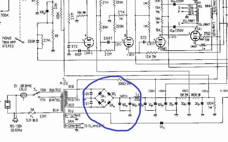

Voici deux schémas de l’alimentation du MC240 et MC275
Sur cette version, nous avons effectivement un doubleur de tension :
Ici, point de doubleur de tension :
Lorsque Mr Bassi parle, je te cite,
il parle du MC275, dont l'alimentation ci-dessus n'a rien à voir. Je ne vois pas comment on peut trouver 12ms sur un MC240 monté en Latour ...Rinaldo Bassi préconise de respecter les valeurs de condo préconisées par le fabricant afin de respecter la courbe enveloppe (temps de récupération de l'ordre de 12ms).
Alors non je ne te recommande pas de remplacer les 250µF par des 330µF du doubleur de tension.

Non de Dieu, une alimentation à doubleur de tension (doubleur Latour) identique à une avec self en tête...Merci pour les schémas mais je note cependant qu'ils sont identiques mais la présentation différe.
Alors désolé mais ce n'est pas une alim avec self en tête mais bel et bien un doubleur de tension.

Lorsque tu cites Bassi,
Dans un doubleur Latour comme le MC240, remplacer les 250µF par des 330µF n'aura que peu d'incidence, je dirais même que ça sera bénéfique, car avant la self, la tension résiduelle est monstrueuse avec un courant de 220mA. D'ailleurs, tu pourrais nous la calculer, tiens...
et sans logiciel de simulation, n'est ce pas ? Car citer Bassi est bien joli, encore faudrait il montrer pourquoi...
Et si tu n'as pas le temps de le faire, moi je le ferai, car je pense que ça peut intéresser pas mal de personnes ici.
A te lire...
Celui ci parle du MC275 dont l'alimentation n'a rien à voir. C'est celle-là qui a un temps de récup d'environ 12ms. Et encore... pas trop d'accord.préconise de respecter les valeurs de condo préconisées par le fabricant afin de respecter la courbe enveloppe (temps de récupération de l'ordre de 12ms).
A te lire...

La question initiale était:
Pour respecter la courbe enveloppe(encore faut il savoir ce que c'est hein, je l'expliquerai quand mon pc sera dépanné) avec 2 condensateurs de 250µf en série dans le doubleur de tension, l'enroulement du secondaire du transfo d'alim doit avoir au maximum une résistance en cc de :
12ms / 125µF soit 96 Ohm.
Avec 2 x 330µF, cela nous donnera :
12ms / 165µF soit 73 ohm
La résistance série de l'enroulement 160V donnée sur le schéma étant de 2,2 ohm (ce qui est excellent et montrant la qualité du transfo d'alim), nous sommes farpaitement dans les clous en ce qui concerne la courbe enveloppe dans les deux cas.
Si seulement tu avais qques connaissances en électronique et le fameux esprit d'entraide moralisateur, tu aurais répondu ça. Sachant qu'en plus à la fin des années 60, la précision des condensateurs électrochimiques dépassait les +-20%...
Tu viens donc par définition, de démontrer ton incompétence notoire en parlant de quelque chose que tu ne maitrises pas.
Cela ne change en rien le fait que j'ai confondu à cause du smartphone deux images, et surtout deux diodes avec deux condensateurs. Mais cela ne change rien non plus à la fausseté de ta réponse concernant la question de Jullion.
Tu peux à présent retirer ton nez qui clignote.
Et pour Jullion, oui tu peux y aller sans problème. 330µf ne changera rien ou plutôt si l'on veut être très rigoureux, que très peu de choses...
P.S. Tu as parfaitement le droit de ne pas être d'accord avec ce que j'ai écrit ci dessus, mais il va falloir le démontrer, électronique à l'appui.
