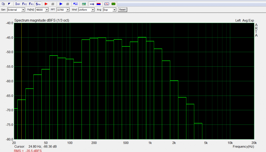

Les utilisateurs de ce sujet ont ils des soucis lors de la mesure (si mesure il y a eu) à 200 Hz ?
Je suis presque certain de réaliser mes mesures de manière correcte, et j'ai une bosse énorme à 200 hz ... (416-8C pour les HP)
Merci pour vos retours d'expérience

Berurier a écrit :Lo,
Pour en revenir au sujet de base (les Vott :) )
Essai de réduire la surface de ton évent (juste une planche devant) et ré-essai ..... (c'est surement lui qui envoi sévère)
Tu n'auras pas une courbe plate dans le bas avec ce type d'enceinte , l'effet pavillon et la grande surface d'évent sont la pour donner un max de rendement et d'énergie mais pas la plus grand linéarité .... (C'est ce qui est top avec ça, si je pouvais!!!!!)

Alors voilà à la mesure avec plus de la moitié de l'event "bouché" par une planche (Sans puis avec)
Je crois que cet ajout "lisse" un peu tout ce qui se trouve sous les 200 Hz. Tu as surement raison Christophe pour cette zone là.
Pour le pavillon du 416 (la partie pavillonée de la VOTT, pas le 811), je ne vois pas comment le traiter. Le traitement de la pièce Doum n'est pas pour l'instant à l'ordre du jour.
Pour le reste et pour l'instant, le médium / Aigu n'a pas été travaillé. La courbe est basse autour de 500 Hz, le pavillon utilisé est un 811 avec filtre à 800 HZ. Cela explique en grande partie le trou dans cette zone.
Le 811 est également brut, c'est à dire non amorti.
Pas de tweeter (cf la chute après 1000 hz et l'absence de tout après 5000 hz) et le potentiomètre du filtre passif (Altec 801) est à mi course.
Je pense sans avoir le temps de tester ce soir que le potentiomètre doit permettre de gagner dans cette zone.
