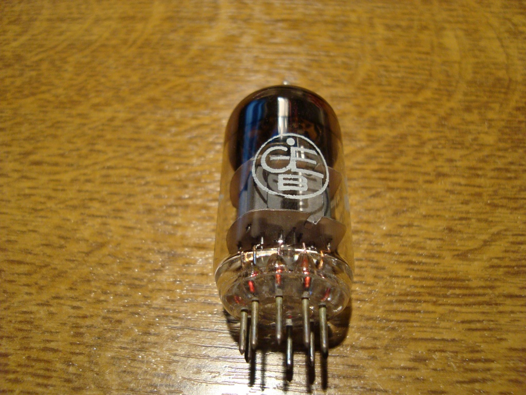

Ca lui a redonné un vrai coup de boost... Les anciens Amperex de mon SP9 devaient etre un peu usés car des fois j'entendais un léger sifflement, que je n'ais plus du tout avec les Kaluga... Si ca se trouve c'etaient ceux d'origines car j'ai regardé sur la base Audio Research et il y a des 6922 montés en série. Qu'avais tu Yves quand tu as acheté le tient?

Re: Audio Research SP-9
Attention ! Si Audio research utilise des ECC88, il faut mettre des ECC88 ! Pourquoi ?Je viens moi meme de m'offrir pour noel un SP9. J'aimerais changer les tubes. Il y a actuellement des "Amperex 6DJ8 6922". J'ai vu que tu avais mis des "E88cc Tungsram" et qu'il ont l'air d'etre bon. Qu'elles sont les tubes recommandés pour faire fonctionner parfaitement cette ampli? Faut-il absolument mettre du Nos pour un meilleur rendu?
Lors d'un changement de tubes un réglage est peut etre a prévoir?
ECC88 = 6DJ8 : Chauffage filament 6,3V 365mA
E88CC = 6922 : Chauffage filament 6,3V 300mA
E188CC : Chauffage filament 6,3V 335mA
Vous allez me dire qu'entre 365mA et 300mA il y a peu. Et bien non.
Sur le circuit de chauffage des filaments en continu, audio research place en principe une résistance en série. Le courant la traversant, celle-ci est ajustée pour obtenir 6,3V. En utilisant une 6922, le courant étant plus faible, on se retrouvera avec une tension trop élevée sur les filaments.
Ce n'est que sur les SP9 MKIII (1993) que les 6922 ont été introduites...
Donc avant de changer un tube :
- bien s'assurer que le chauffage filament est identique.
- Vérifier le schéma du circuit d'alimentation des filaments.
- Une fois le tube changé, contrôler la tension filament.
- Se méfier des faux équivalents. Le tube ECC88/6DJ8 est de par sa structure un tube professionnel, inutile d'essayer d'en mettre un autre. Les vendeurs de tubes sont là pour vendre les tubes, pas forcément pour les connaitre... et même si le NOS stocké depuis 40 ans dans un entrepôt clandestin du kamtchatka du sud-ouest parait tentant, il n'est pas forcément meilleur. Et surtout pas adapté.
Un audio research vaut bien ça...
