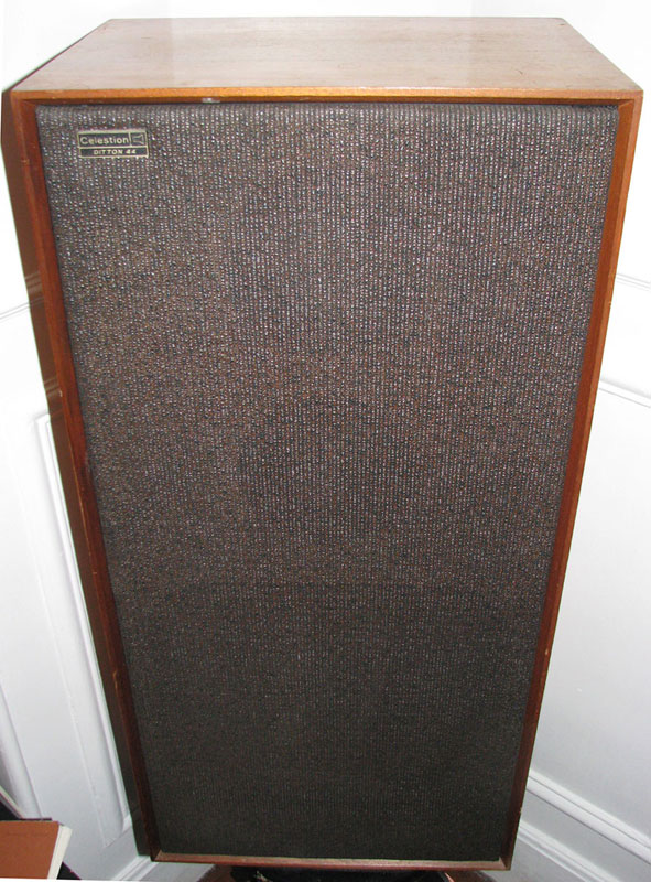

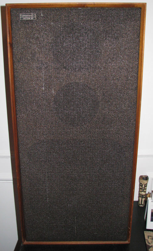

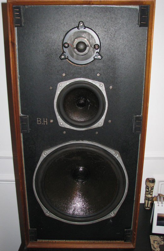

Mais ça n’était pas prémédité : parti visiter un lot de disques vinyles qui se révèle n’être qu’une quarantaine de galettes dignes d’une fin de vide-grenier, je commence à regretter les kilomètres parcourus :autralia: quand j’aperçois dans le bric à brac du garage… une platine Thorens TD-160 en parfait état avec sa tête, sa cellule Shure et son diamant...
Ouf ! Pas venu pour rien... :yes!:
Comme vous l’auriez fait à ma place, je demande s’il n’y a pas l’ampli et les enceintes qui vont avec.
Pas d’ampli, mais des enceintes, oui, « et des grosses ! »
Vu leur poids, elles sont restées dans le pavillon voisin dont le propriétaire est décédé et que les deux compères sont chargés de vider avant la mise en vente. Et là, bingo ! Une belle paire de Ditton 44 couleur miel, en parfait état apparent.
J’enlève les caches fixés au velcro, le tissus est assez épais et semble très solide. apparemment, il s’agit d’une version plutôt ancienne.
Peut-être pourrez-vous m'en dire plus car je n'ai trouvé sur le net aucune photo d'un modèle identique à celui-ci.
Le bois en dessous est peint en noir, mais les haut-parleurs ont l’air tout à l’air nickel. Avec les tweeters, on ne sait jamais mais pour 100 euros le tout, l’affaire est vite conclue.
Voici quelques photos :
Le propriétaire a gravé ses initiales ! Il les emmenait peut-être dans des soirées ?
Testées quelques heures plus tard, tout fonctionne parfaitement, bonne pioche… :genial:
Après quelques hésitations et ne nombreuses heures d’écoute, j’ai décidé de les garder, non sans quelques regrets de lâcher mes JBL XE-4 et leurs basses reflex si douces à mes oreilles... Mais bon, elles sont très laides comparées aux Celestion, ça n’a rien à voir avec le son, mais ça compte un peu quand même. Je les ai branchées toutes les quatre ensemble, et ça donne bien, mais un « wall of sound » façon 20m2, c’est un peu ridicule…
Bref, elles tournent actuellement sur un petit Marantz PM-420, alimentées par des cables basiques 1,5 et c’est royal !

HPs d'origine mais bizarre les 8 vis autour du médium , il faudrait jeter un œil à l'intérieur.
hencot
Messages : 2604
Re: Celestion Ditton 44
Message par hencot »
Charles modèle avec coffret médium agglo ? il y a eu aussi le cylindre carton .
Alain..
CHARLES33
Messages : 3060
Message par CHARLES33 »
Mais oui bien sûr !
VENANCE
Messages : 1379
Message par VENANCE »
filbeypop a écrit :Bonjour !
:hello: ,
bravo pour ta trouvaille, ce sont des supers et superbes enceintes :yes!: . Il y a des jours comme ça....
bénis des Dieux :mossieurpropre: .
Tu possède vraisemblablement les premières versions des Celestion Ditton 44. Sur ton modèle, les caches
ont un tissu tressé avec fixation par velcro ; les versions suivantes ont un cache en tissu noir et les fixations
sont à tûtes qui rentrent dans des trous.
Certains fans de la première heure considèrent ta version comme la plus aboutie. J'ai testé les deux et selon
mes oreilles, la différence n'est pas flagrante.
