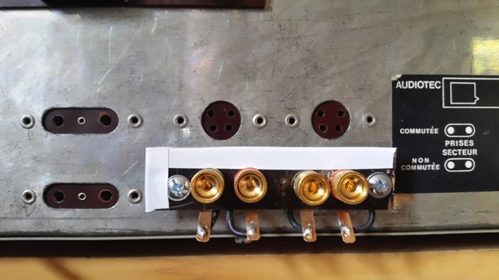

Tres beau travai Steph et super site de restauration du coup je poste une photo modestement du changement des prise hp sur le mien
et j'aimerais s'il est possible, recevoir un agrandissement de la photo après changement des mini jack et prise casque din, car je n'arrive a a agrandir les photos qui me permettrons de bien voir les branchements et les point soudure a efectuer, car j'aimerai faire la même chose sur le mien, mais je n'osais pas jusqu'ici, cela me semble indispensable car sur la partie pré ampli phono les mini jack femelle sont bien fatiguées

voici la photo

Bon j'ai réussi a y voir de plus prés pour le changement des minis jack par des rca,
je pense me fournir chez audiophonic il y a de bonnes embases
pour la prise casque pas contre je ne vois pas trop pour placer une prise din
pour les explications et photos, je suis preneur.

toscan a écrit :Bon j'ai réussi a y voir de plus prés pour le changement des minis jack par des rca,
Pour les RCA c'est facile car il n'y a même pas besoin de percer et ça rentre tout seul.
Au sujet de la sortie casque, rien de sorcier puisqu'il suffit de reprendre le schéma de câblage collé au dos du PA800 puis ensuite c'est au choix pour la prise à utiliser, perso j'ai pris une DIN car j'en avais en stock.

Je vais essayer de placer une prise jack femelle car mon casque en est pourvu un beyerdynamic dt 990 pro 250ohm
Pour les rca je m y met ce week

Suite au changement des deux prises jack en rca , j ai branché l ampli dans mon salon sur plusieurs sources
Lecteur cd marantz 73 sur nouvelles rca
Thorens td 320 sur rca
Convertisseur audio gd sur jack ancien
Apres plusieurs h d ecoutes je note des différences
Sur les deux premières sources l ėcoute est tres vive le medium est renforcé, les basses plus large, le son est moins doux
Sur le convertisseur branché en jack d origine il y a moins de vigueur et l ecoute est plus douce ce qui est un peu paradoxal ,
Je m interroge sur ce changement
Je vais refaire des comparaisons et brancher le lecteur cd sur une des entrée jack restante
Est ce l effet placebo, le remplacement de ces prises jack en rca peut il avoir un effet sur le rendu sonore
ai je fait une erreur
En tout cas ce remplacement est ėfficasse au niveau praticité et le contact est bien meilleur il n y a plus de faux contact en bougeant les câbles comme auparavant
je ferais des photos plus tard
mes embases rca etant d un diametre legerement plus grand que les prises minis jacks j ai du agrandir tres legerement les trous et j ai bancher les masses rca entres elle puis a la masse ampli, cela peut il avoir une incidence ??
