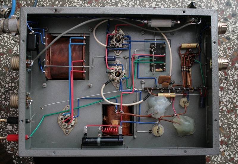

:cow: Petit up ici aussi avec une chose qui manquait.
Une photo du bloc dans son état d'origine. J'ai juste changé deux chimiques et légèrement la connection HP où l'ancien proprio avait fait un truc bof.
Deuxième bloc avec tous les condos d'alime changés. C'est celui qui m'avait fait de la confiture. Le deuxième subira le même sort.
Autres interventions envisagées : Basculement de l'entrée de l'autre coté du bloc pour éviter de traverser toute la longueur pour rien. Peut être suppression du potentiométre d'entré pour une résistance adaptée aux caractéristiques de mon pré, mais là, il me faudra de l'aide.
:help:

Rien d'extraordinaire. Les deux MKP tiennent grâce à leurs fixations et à un peu d'astuce sur l'orientation des broches.
Les deux doubles rectangulaires (Mundorf Tubecape polypropylène) tiennent grâce au détournement du système d'accroche d'une résistance variable semblable à celle qui reste à coté. Celle-ci ne servait plus à rien car elle était relié à la sortie pour alimenter les préamplis. J'ai tordu les broches fixées à la carcasse pour faire quelque-chose de très solide.

J'ai aussi refait complètement les liens dont les prises sont dédiés à l'appareil avec connectique pro de l'époque. Cela avait avait été fait un peu légèrement.
Câbles de modulation bof bof et secteur pas géniale non plus (connection de la terre sur une prise pour un bloc seulement :? ).

même type de question que pour mes blocs 300b :
viewtopic.php?f=4&t=1013&p=151189#p151189
Il y a trois condensateurs de 0,1µF sur chaque bloc. Parmi eux, y'en aurait-il dont la qualité influencerait sensiblement l'écoute
Je mettrais des photos de ceux qui sont installés.

Re: Hortson Blocs mono 30W 6L6GC
Les trois Valère sont sur le trajet du signal

Merci Jean, j'ai des AudynCap (MKP) et des ERO (Polystyrènes) en stock en 0,1µF.
Il y a aussi des huile/cuivre Jensen sur la baie au USA qui me tentent bien (15€/u).
Je vais peut-être aussi regarder du coté des vieux russes.
:cow:
Rien ne t'empêche pour le moment de remplacer avec ceux que tu as histoire d'écouter la différence ;)
