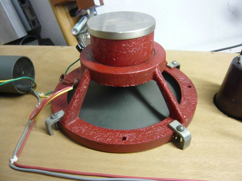

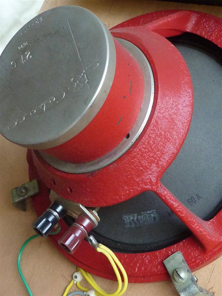

A noter que les tweeters ont des diamètres différents ..
Voici quelques vues de l' intérieur ... le haut-parleur de grave de 21 cm est de belle facture, de même que le filtre enfermé dans un cylindre et noyé dans un brai de goudron.

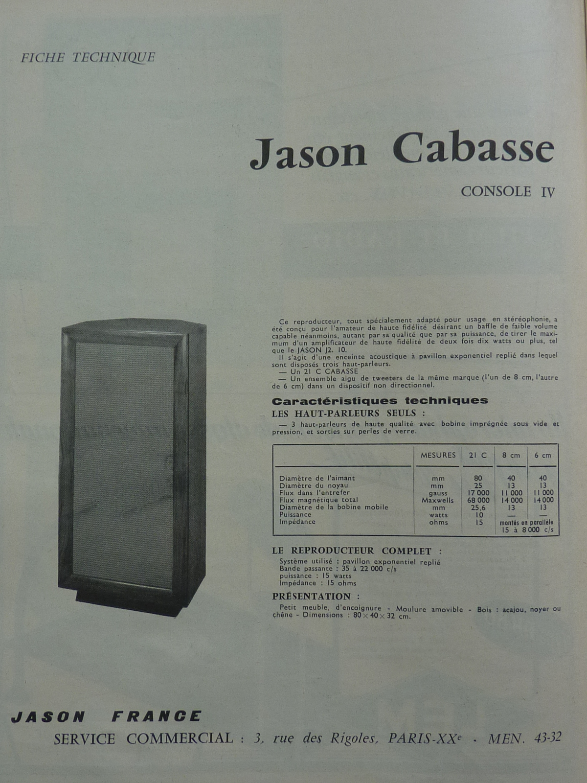

Les premières versions Jason/Cabasse

Merci Jean pour ce document :hello:
Le mot "reproducteur" est tout simplement génial!

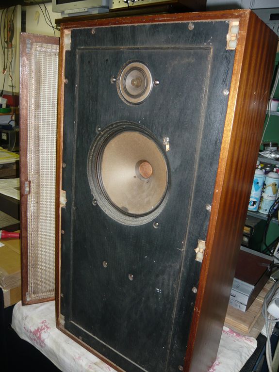

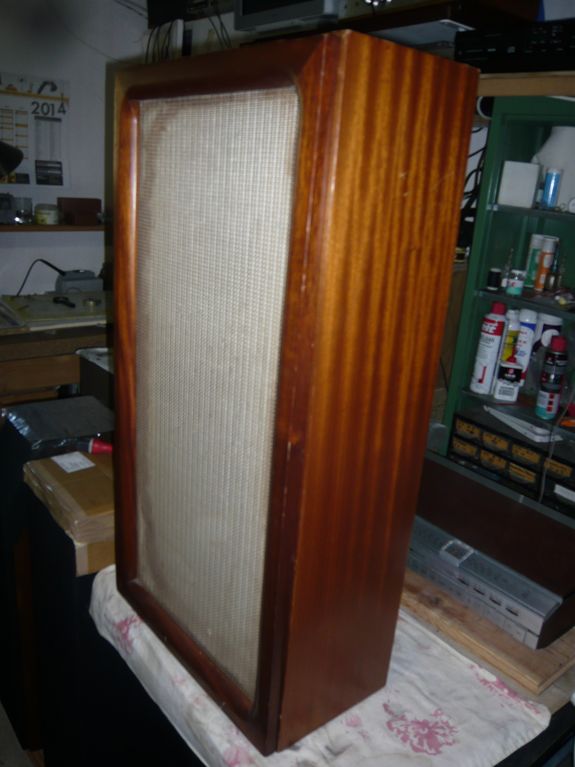

:hello: Une version très semblable à celle de Jean :hello:
viewtopic.php?f=20&t=9590

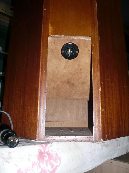

Le coffret est toujours de forme trapézoïdale ,un seul aigu (identique à l'Aviso) mais la charge est similaire au labyrinthe : un évent a l'arrière .

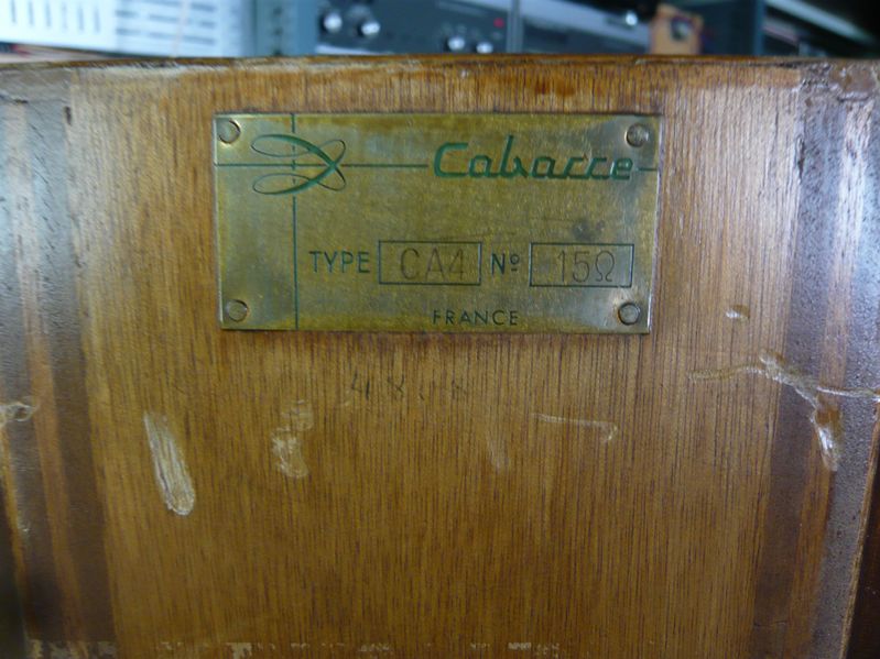

On retrouve les mêmes composants que celle de Jean avec un 21cm superbe,une qualité de construction introuvable de nos jours.....Le bornier de connexion est "typique Cabasse".

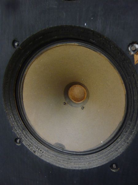

Le Hp grave présentait un déchirure au niveau de la suspension,colmatée par le collage de papier a cigarette sur l'envers et enfin traitement au latex de butyle,surtout pour redonner de la souplesse et renforcer la suspension petits plis.

Ce sont des CA4 .... identiques à celle que j' ai avec le tweeter de l' Aviso.
