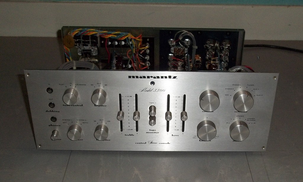

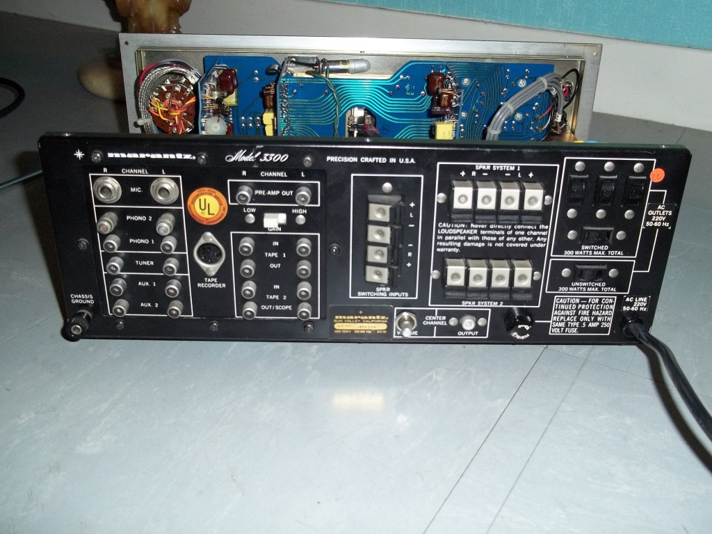

Je complète ce topic avec quelques photos supplémentaires. Mon alim à été décalée pour permettre un changement de porte fusible !!!

Je te conseille de changer au minimum tous les chimiques présents sur les cartes verticales.
J'en suis à trois 3300, et c'est à chaque fois la grosse débandade.
Et pour bien faire, la totalité des chimiques sur la carte d'alim aussi.... :cpasmoi!:

Merci du conseil, mais tout fonctionne à merveille pour l'instant. Ils ont tous été testés... On verra par la suite

Je serais vraiment étonné que la totalité des petits chimiques soient bons, au moins sur les cartes montées à la verticale, à moins d'un précédent changement bien sur.
Sur les trois 3300, dans le meilleur des cas, les chimiques étaient en mauvais état, et certains tout simplement HS, ce qui n'empêchait pas les préamplis de fonctionner...plus ou moins bien...
Mais bon, tu est peut être chanceux. :respect:

Aurais-tu des références pour le remplacement des chimiques ?? Sur carte principale et sur carte d'alimentation.
Je vais en profiter , il est chez mon réparateur . il servait pour la réparation d'un ampli de puissance, mais tant qu'a faire un petit rafraichissement lui ferait certainement du bien.
Je pense le coupler avec un 170Dc par la suite, et un scope. Les 3200 / 3250 / 3250B ne sont pas pourvus d'entrée scope du coup de vais le garder .
Et puis a mon humble avis, c'est un très bon pré ampli...

Vu les multiples évolutions dans le montage des 3300 (les trois que j'ai eu entre les mains étaient différents sur plusieurs points), je te conseille de ne pas utiliser le SM ou une quelconque liste mais de faire le point sur ton appareil en lui même.

il y a 33 condensateurs dedans, le test a été fait . franchement c'est trop couteux alors qu'il fonctionne très bien . Je ferai juste ceux de l'alim et ceux pour la transmission de signal .
Juste par principe et pour être tranquille ...

J'ai récemment effectué le recap complet d'un Marantz 3300. Je tiens à mentionner que c'est vraiment un bon appareil ...surtout après avoir effectué une bonne maintenance et effectué le changement des condensateurs. Pour ma part, la sonorité de ce préampli a drastiquement changé après avoir effectué ces interventions. Je dirais même que je n'avais jamais vu une telle transformation sonore après avoir changé les chimiques d'un appareil. Je l'utilise actuellement avec un McIntosh 2100 est le résultat est excellent.
